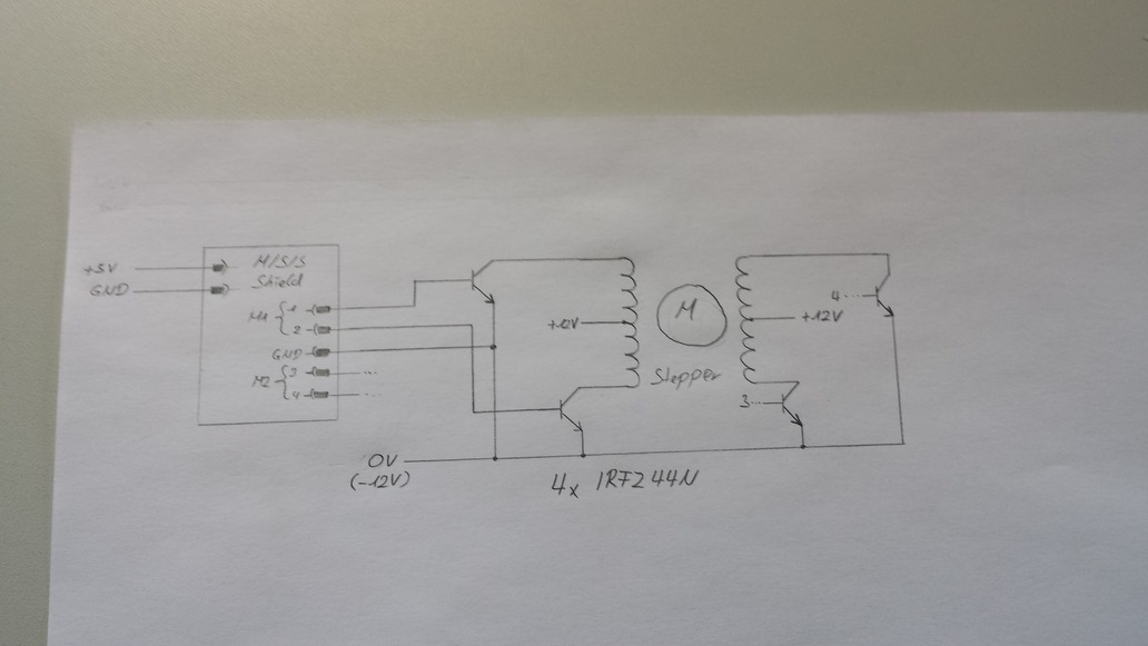

Hey Leute,
ich möchte gerne mit dem Arduino Mega in verbindung mit dem Adafruit
Motor/Stepper/Servo Shield einen Schrittmotor ansteuern. Das Problem ist
nur, dass der mehr Strom und Spannung benötigt, als das Shield
verkraftet.
Beim Motor handelt es sich um diesen:
http://www.emisgmbh.de/antriebs/sm/dl/103-H7123-0740.pdf
Hierbei kann ja (sofern ich alles richtig verstanden habe) am Schwarzen
und weißen Draht die Masse angeschlossen und über die anderen Adern der
Motor unipolar betrieben werden.
Nun sollte der Motor mit der im Anhang gezeigten Schaltung nur umgepolt
betrieben werden, doch leider funktioniert das nicht.
Der Motor zuckt zwar etwas, aber mehr tut sich auch nicht.
Könnt ihr mir bitte sagen, wo der Fehler liegt oder mir eine andere
Schaltung vorschlagen?
#3777256
Nun wenn er zuckt bist du schon einmal auf dem richtigen Weg! In welcher
Reihenfolge steuerst du die Transistoren durch? Hast du auch
nachgeschaut wie er genau angesteuert wird. Sonst kannst du auch mal
einen DSO anschliessen.
Noch so als Tipp: FREILAUFDIODEN!! Ein Motor ist eine riesige Spule die
dir schnell durch die Eigeninduktivität den Transistor durchbrennen
lassen kann.
Und evt noch ein C bei der Motoren Speisung... kann dir mal schnell die
Speisung runterfahren... könnte vielleicht auch an dem liegen?
OP #3777336
Danke schon mal für deine schnelle Antwort,
das mit den Freilaufdioden ist mir vorher auch noch aufgefallen, die
werden direkt nachgerüstet.
Die Ansteuerung der Spulen sollte passen, da ich zuerst einen 5V Stepper
(aber leider Bipolar) direkt über das Shield angesteuert und dieser
funktioniert einwandfrei. Die Spulen wurden genau so wie der kleine
angeschlossen und sollten somit auch richtig getaktet sein (der einzige
Unterschied ist die unipolare Ansteuerung).
Bei dem Shield ist es so, dass Spule 1 an M1 und Spule 2 an M2 geklemmt
werden soll, den genauen Takt gibt die Library vor.
Die Idee mit einem C in der Versorgungsspannung könnte funktionieren,
das werde ich morgen auch mal mit testen.
Nein, der GND ist kein -12V, ich wollte in der Skizze nur Symbolisieren
dass das der - des 12V Netzteils ist.

Moderator (Firma: Titel) Persönliche Seite #3777773
Dieser "Minus" ist aber schon mit dem GND deines uC verbunden?
BTW: IRFZ44N haben ein deutlich anderes Schaltplansymbol als das von
dir verwendete!

Gast #3777795
Nun ja, dein Motor hat 0.77 OHm.
An 12V würden also 16A fliessen und der Motor zu heiss.
Vermutlich bricht dein Netzteil in der Spannung zusammen.
Freilaufdioden darf man natürlich nicht nehmen, die würden die
nicht-angesteuerte Wicklung kurzschliessen, so ein Motor transformiert
ja, am nicht-genutzen Ende liegen 24V. Man kann eine 27V Z-Diode nach
Masse schalten oder eine 13V Z-Diode in Reihe mit einer normalen Diode
nach +12V.
Niklas H. schrieb:
> Das Problem ist
Eher nicht, eher weniger Spannung.
Der Motor ist ein Motor der für Stromregelung ausgelegt ist.
Den betreibt man nicht an einer festen Spannung.
Sondern an einer überhöhren, bis zu 75V, und mit Strombegrenzung.
Ein braucbarer Anteuer-IC wäre also TB6560.
Eine Ansteuerung mit 2V ist Unsinn (dreht zu langsam) und eine
Stromregelung ganz diskret nur mit Transistoren aufzubauen ist zu
aufwändig.
OP #3778237
es tut mir leid, wenn das Bild so für "Ärger" sorgt, es war nur eine
SKIZZE! die nur auf die Schnelle abfotografiert wurde.
Ja, das mit dem anderen Schaltsymbol ist mir bekannt, aber wie schon
gesagt, es ist nur eine Skizze.
Und ja, natürlich ist der GND des Netzteils mit dem des Controllers
verbunden (siehe Skizze).
Das Shield sollte nur verwendet werden, da es von ein paar Versuchen
schon vorhanden war. Es hätte ja sein können, dass eine einfache
Verstärkerschaltung o.ä. möglich ist.
@MaWin danke für den Tipp mit dem TB6560, aber eine Frage habe ich da
noch.
Am Clock-Input wird ein Puls angelegt und jede positive Flanke bedeutet
einen Schritt oder?
Dafür müsste ich ja dann auf 24V umsteigen, das wäre aber kein Problem.
> einen Schritt oder?
Ja. 12V geht auch, aber mit 24V erreicht dein Motor höhere Drehzahlen.
Der Strombedarf sinkt entsprechend auf etwa die Hälfte.
