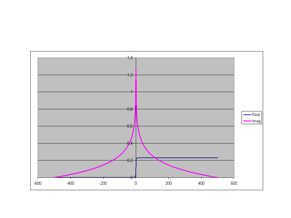

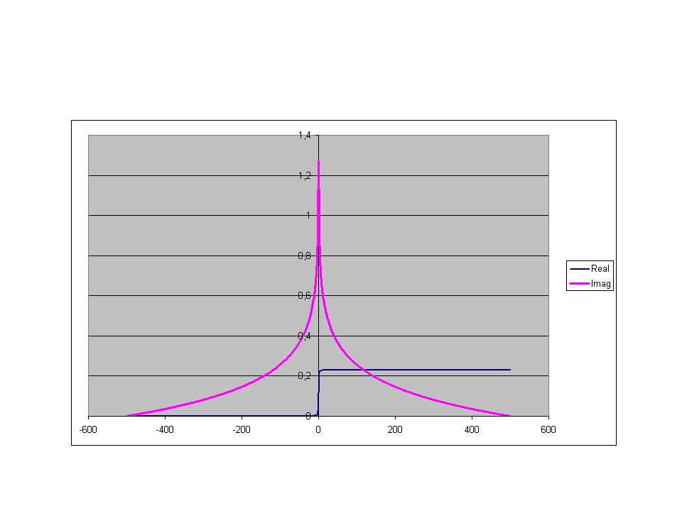

Das einzige was mir aufgefallen ist:
In der Summe konvergiert der Realteil sehr schnell, während der
Imaginärteil sich etwas "zickig" verhält. Die angefügten Bilder sollen
das für k -500 ... 500 verdeutlichen.

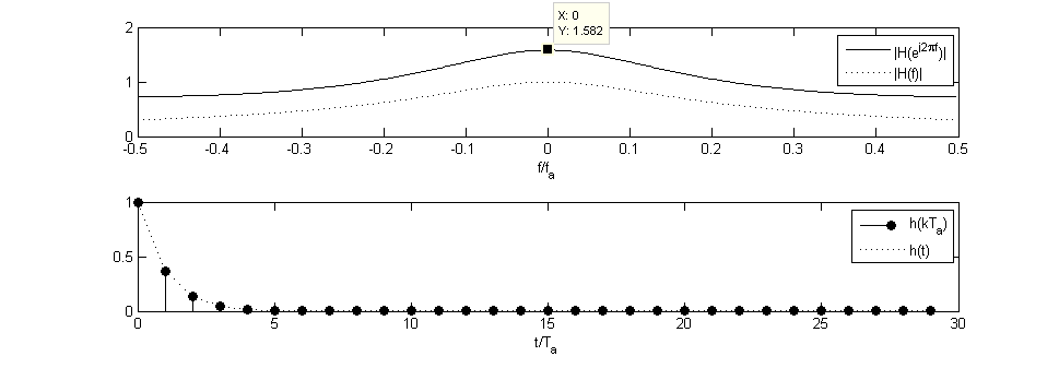

Michael W. schrieb:
> Vielleicht kann jemand wenigstens die Richtigkeit der diskreten
> Übertragungsfunktion H2(z) kommentieren
ist richtig.
Also hast du ein IIR-Filter mit den Koeffizenten
Dessen Impulsantwort entspricht (das tau hast du vergessen?)
Die wird exakt nachgebildet (siehe unterer Graph)
Beim Amplitudengang gibts Abweichungen (soll ja nur die Impulsantwort
stimmen).
Für tau=T=1 ist bei f=0
Das vergleicht man sinnvollerweise mit H(w).
Stimmt wunderprächtig alles (siehe oberen Plot).
Und mit der Summenformel hat es folgendes auf sich:
Das besagt, dass durch die Abtastung der Imuplsantwort das Spektrum
periodisch wird (mit deiner Notation 2pi-periodisch).
