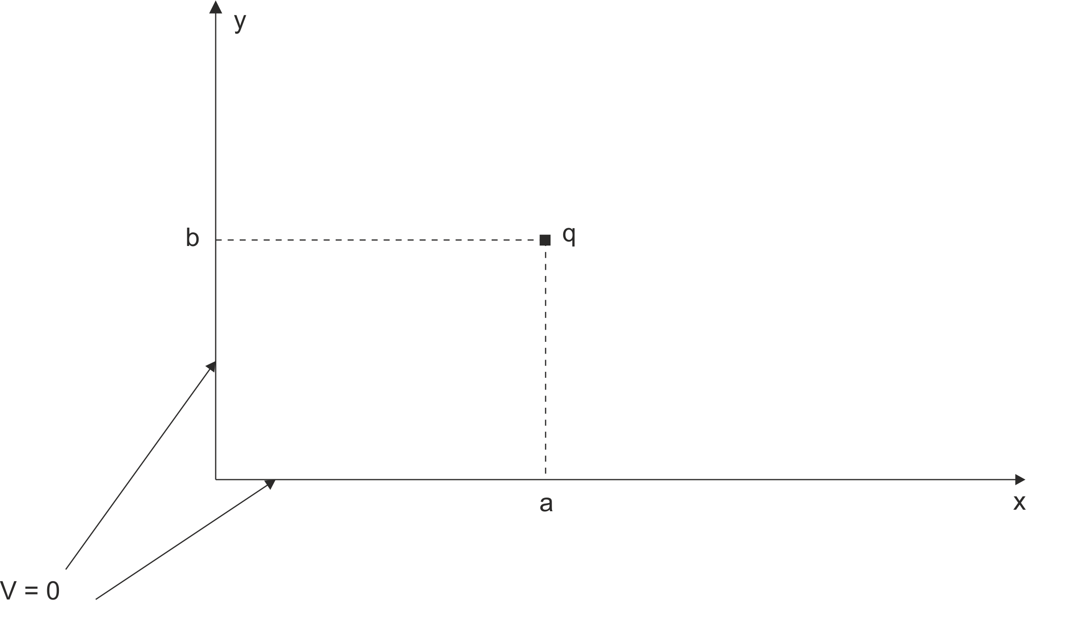

Arbeite gerade an einem Beispiel mit der Ange die ich nicht so ganz
deuten kann:
Zwei halb-unendliche geerdete leitende Ebenen treffen rechtwinklig aufeinander.
Im Gebiet zwischen ihnen befinden sich, wie in der Abbildung gezeigt, eine Punktladung q.
Stellen Sie die Bildkonfiguration auf und berechnen Sie das Potential in diesem Gebiet.
Welche Ladungen benötigen Sie und wo sollte diese sich befinden?
Ich habe gleich beim ersten Satz ein Problem. Welche halben unendlichen
Ebenen meint der? Ich habe es so verstanden, dass es die halbe x ebene
welche unendlichweit ausgebreitet ist in Richtung +-z und die halbe y
Ebene, die genauso unendlich ausgebreitet ist in Richtung +-z.
Habe ich damit richtig interpretiert?
