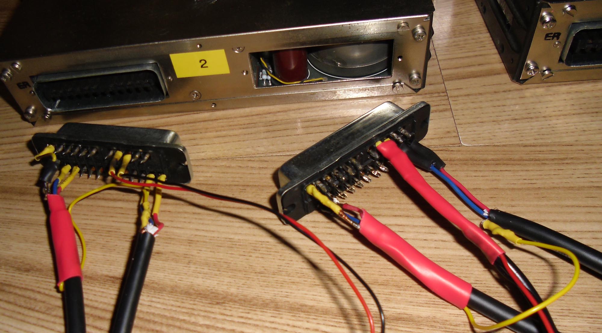

Liebes Forum,kleines Problem mit langer Erklärung:
Ich habe 2 Neumann U473a Compressor Module im Danner Format incl. 1 HE
Rackhalterung gekauft.
Da ich flockige 500Euro bezahlte und so etwas mit gutem Netzteil und
Gehäuse 2000 (unbezahlbare)Euro kosten würde, möchte ich so wenig wie
möglich nachträglich kaufen.
Ich habe bei vintagetools 2 x 2701 Danner Stecker gekauft und 2 XLR
Kabel zerschnitten, um je 2 Ein- und Ausgänge anschließen zu können.
Als Netzteil reicht nach allen Aussagen ein einfaches 24V 1A
Schaltnetzteil, weil der Strom intern gesiebt wird und, das sage ich mal
so, ein Kompressor ist halt kein Mic Preamp, der unbedingt den besten
Strom der Welt braucht.
Problem: Mein gelötetes Kabel brummt wie doof!

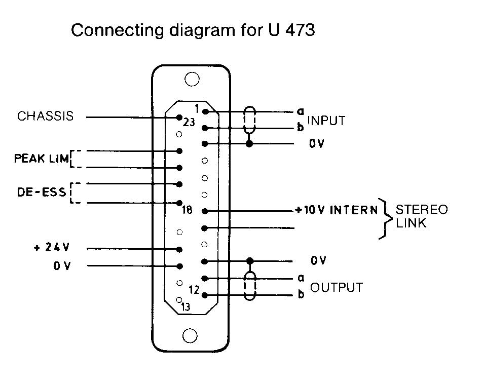

Strom ist ok, aber beim XLR ist in dem Datenblatt von a & b die Rede.
Einer ist die heiße Phase hin, der andere die kalte zurück. Als Farbe
habe ich rot und blau am Stecker. Ich versuchte beide Versionen,
erfolglos.
Als Masse habe ich den Anschluss  CHASSIS genommen.
Ist das mein Fehler. Da hätte ich den 0V Anschluss nehmen müssen, der
neben den a & b liegt?
Und wie entscheide ich mit den Phasen. Einfach annehmen a= heiß = rot
und probieren.

Ok, ich werde dort mal die Suchfunktion beanspruchen.
Obwohl gesucht habe ich schon, nur zB. in den USA Foren auf Englisch ist
das nicht ganz so einfach. Und WiKI -XLR habe ich auch studiert.
Vermutlich sollte ich die 0V als Masse betrachten. Chassis ist wohl
etwas anderes.
Aber heiße Phase, kalte Phase, a oder b, rot oder blau. Hinterher bin
ich halt wieder etwas schlauer!
Mit vielen Grüßen aus Hamburg von Andreas

Grundsätzlich sollte es übrigens egal sein, ob heiss/rot nun a oder b
ist. Wichtig ist nur, dass das bei Ein- und Ausgang gleich beschaltet
wird, so dass es keine Phasendrehung gibt. Mit deinem Brummproblem hat
das erstmal nichts zu tun.
Eine Frage ist allerdings, ob dein Schaltnetzteil die Sekundärspannung
(die 24V) erdfrei bereitstellt. Sollte eigentlich so sein aber™...
Grundsätzlich kannst Du die Schrimung auch jeweils nur einseitig
auflegen, um Brummschleifen aufzutrennen. In den ÖR-Studios, in denen
ich tätig war, hieß es je nach Region "Ground follows Signal" also:
Schirm immer an der Quelle angeschlossen und an der Senke isoliert.
Oder eben umgekehrt: Schirm an der Quelle isoliert und an der Senke
angeschlossen.
Wichtig hierbei ist, dass man sich in einer Installation immer einig
sein muss. Wenn man beide Varianten mischt, hat man dann teilweise
unabgeschirmte Leitungen.

Das verstehe ich. a & b immer gleich- egal wie herum.
Folgendes. Ich habe einen Neutrik Symetrieradpater mit Übertragerspule
dazwischen (von unsymetrisch auf symetrisch) und einen XLR- Masse Trenn
Adapter für 40Euro, jeweils pro Kanal. Das ist meine Akustikgitarren
Kanal, wo der Neumann hin soll und der muss perfekt sein.
Eigentlich sollte nichts brummen.
Ich probiere mal eine Seite die Masse zu trennen, aber folgende Frage
bitte:
Nehme ich den Anschluss: Chassis     oder den Anschluss   0V  als Masse.
Mit dieser Information sollte ich es hin bekommen.
Als Netzteil habe ich ein 2 poliges 7 Euro Schaltnetzteil 24V 1A
genommen, so wie es in vielen Foren als günstige Lösung gesehen wird.

Irgendwie dachte ich es ja schon damals, aber die Bezeichnung 0V störte
mich.
Jetzt verstehe ich aber. Alleine der Kreis zeigt es mir, dass es dazu
gehört.
Und 0V heißt Potentialunterschied zu den ich sage mal 0,6V auf den
anderen Polen.
> mich.
Spannungen sind immer Potential-Differenzen zwischen zwei Punkten. Der
Referenzpunkt, auf den die Messung bezogen wird, hat per definitionem 0
Volt.
Bei Röhrengeräten war das oft das Chassis. Daher kommt das Wort "Masse".
Ab und zu war das auch mit dem Schutzleiter verbunden, daher der Begriff
"Erde" oder "Ground" / "Gnd".
Gast #3779557
Da kannste warscheinlich die 50Hz die durch die Entstörkondensatoren von
der Primärseite auf die Masse hören.
