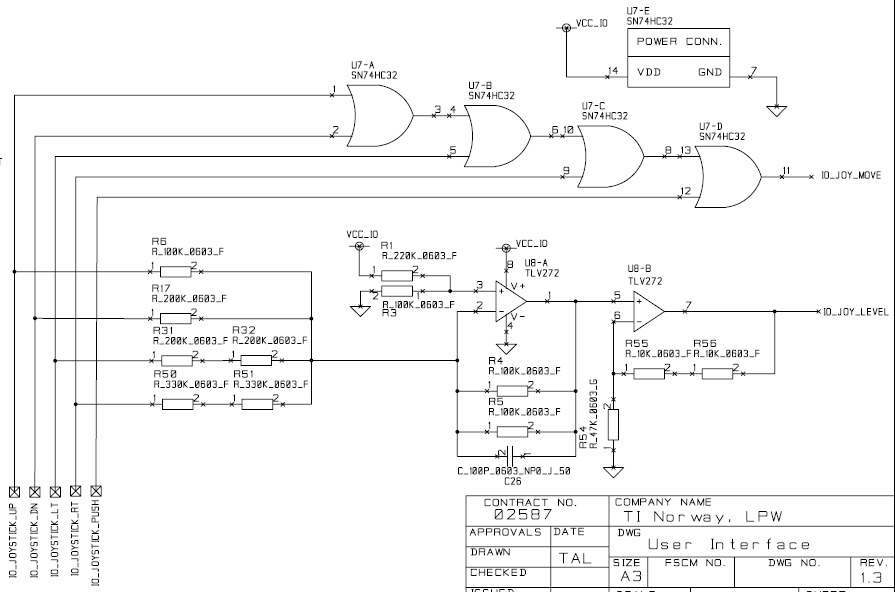

Ich glaube ich bin dem Fehler auf der Spur..
Ich habe im Internet eine Anleitung gefunden in der steht :
4.1 Light/Switch application
This application example requires 2 nodes programmed with the
‘light_switch’ project.
The example implements a wireless light switch application. One of the
nodes is configured as a light
controller, while the other node is configured as a light switch.
The following steps must be done to use the light/switch application:
1. Reset both boards by cycling power.
2. Press Button 1 to enter the application menu
3. Choose device mode. The menu is navigated by moving the joystick
right or left. Choose
device mode ‘Switch’ on one of the nodes, and ‘Light’ on the other node.
Confirm the choices
by pressing Button 1.
4. The light switch application example is now ready. LED1 on the
‘Light’ node can now be
toggled by pushing joystick down on the ‘Switch’.
Das beduetet er erwartet eine Eingabe über Joystick um sich zu binden.
Dieser Joystick wird aber nicht über klassische Buttons gesteuert
sondern über ein 4fach Or Gate (siehe Anhang).
Ich werde mal versuchen den Code für den jostick heraus zu operieren und
die Bedienug auf Buttons umzubauen.
