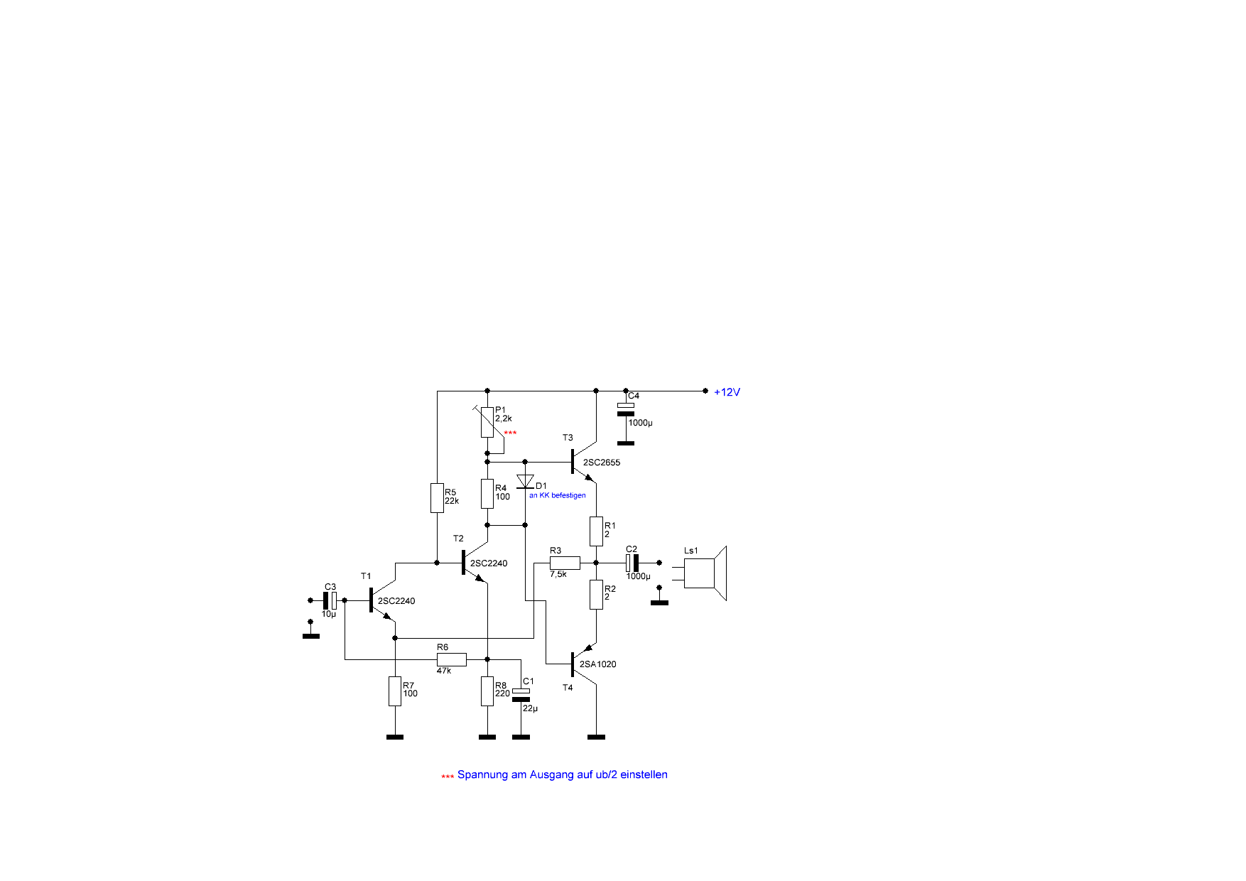

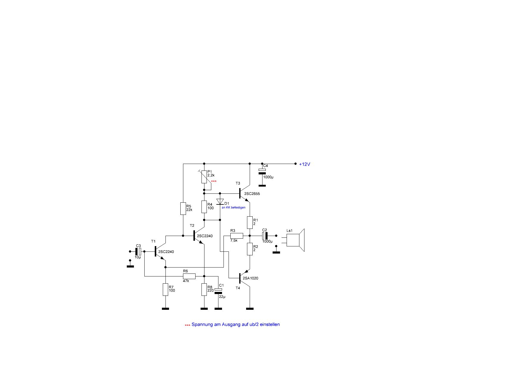

von dolf (Gast)
Harald Wilhelms schrieb:
> Das beste wäre, da einen kleinen Verstärker, z.B. mit dem LM386
> zwischenzuschalten. Sowas gibts auch als Bausatz.
das geht auch mit einzelbauteilen.
diesen kleinen verstärker hab ich für meinen damaligen audionempfänger
und später auch für den super (a244d/tca440)gebaut.
schaltplan häng ich mal an.
mit p1 wird ub/2 am ausgang eingestellt.
d1 kommt an das kühlblech von t3/4
die transen sind neuzeitliche typen .
damals sc207 und ac187/ac188 oder sf127/kf517.

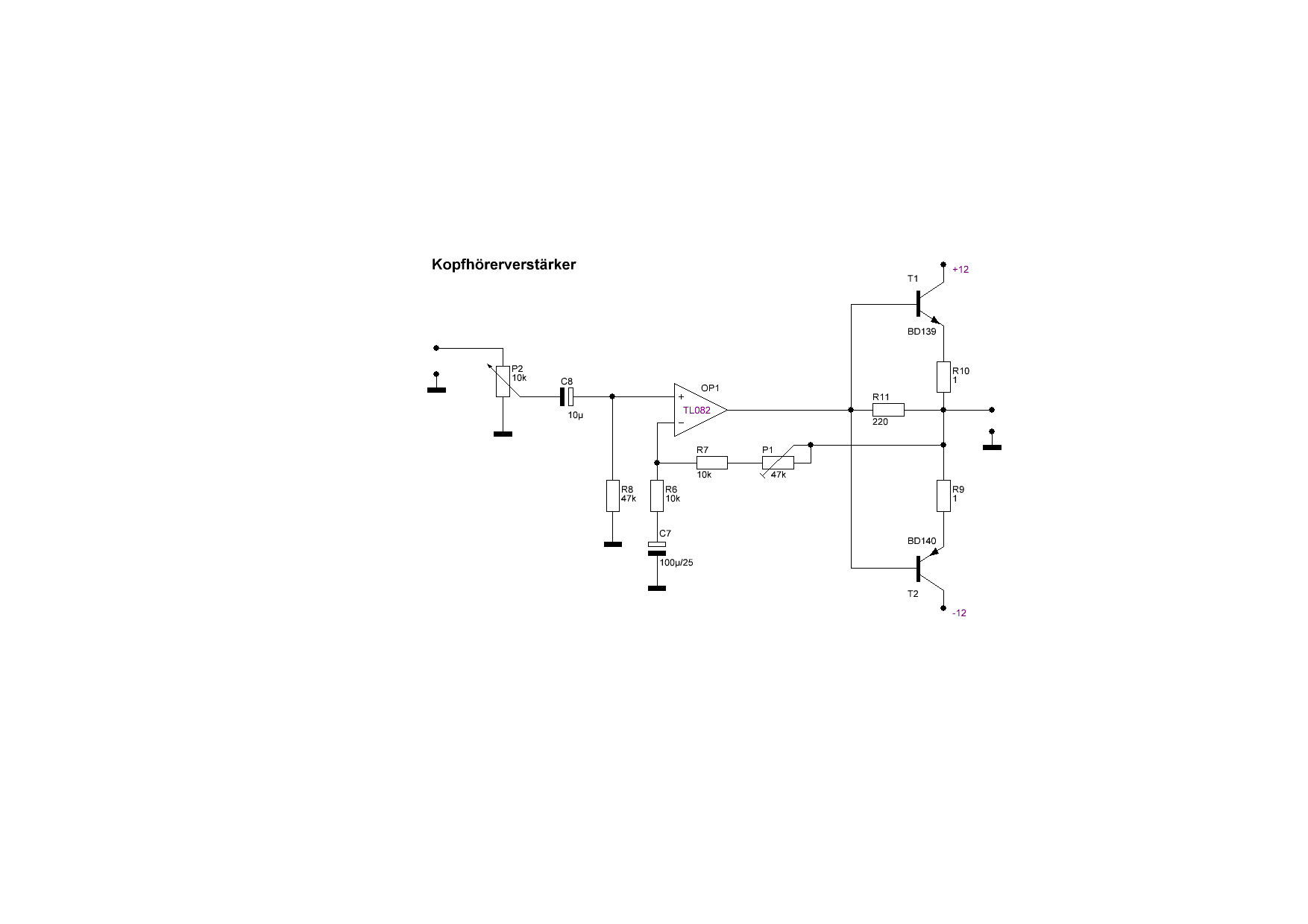

von dolf (Gast)
F. Fo schrieb:
> Was meinst du wie cool der in der Schule mit seinem selbst gebauten
> Kopfhörerverstärker ankommt.
hier n schaltplan mit opamp und nachgeschaltetem b booster.
haben wir im hifi forum zusammen erstellt.
ursprünglich war sogar der opamp diskret aufgebaut.
das ging mir dann aber zu weit.
ich hab den zur zeit in betrieb und mir gefällt der tl072 als opamp am
besten.
andere opamps sind natürlich möglich.
der verstärker wird mit +-12v betrieben.
