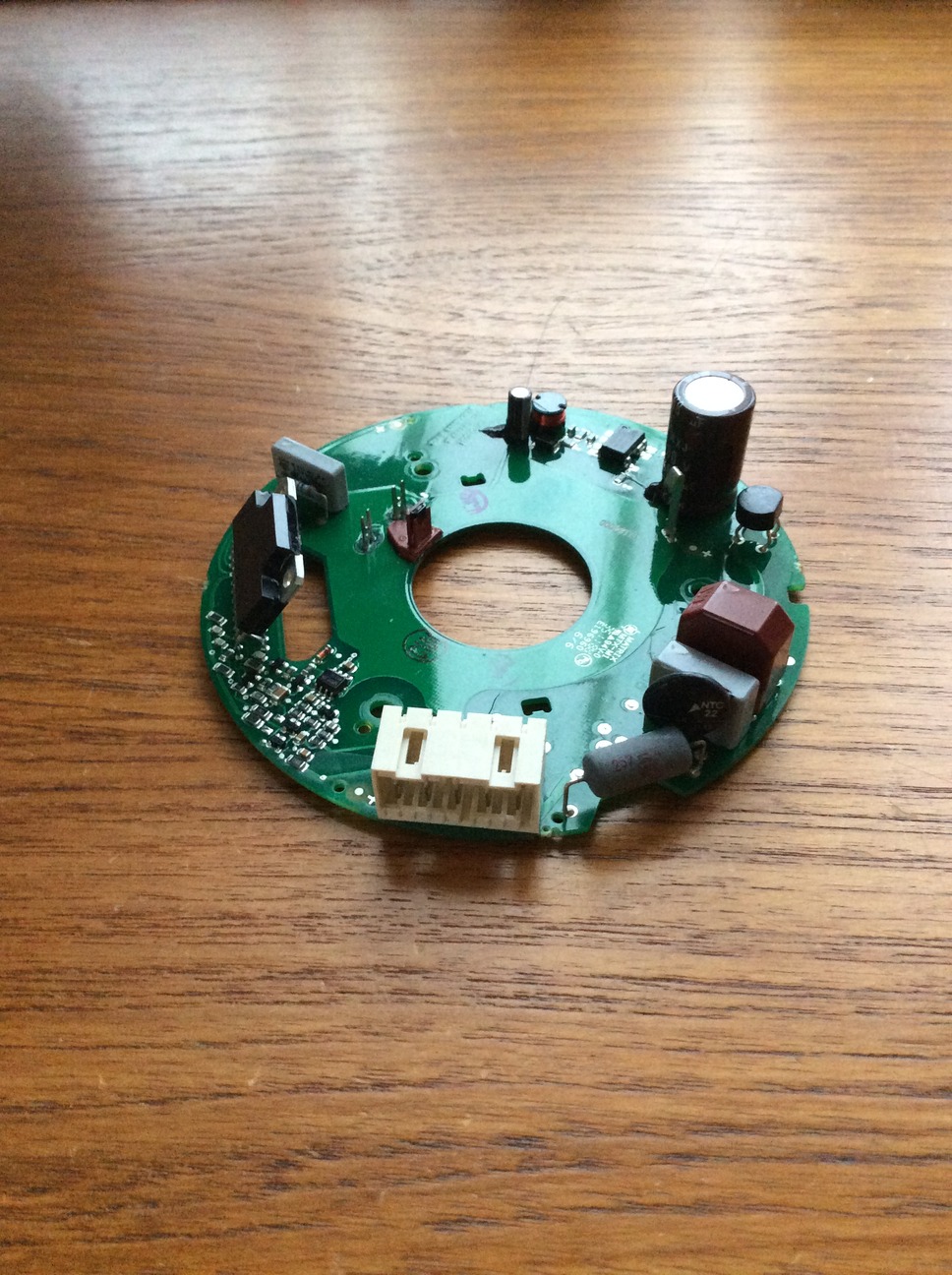

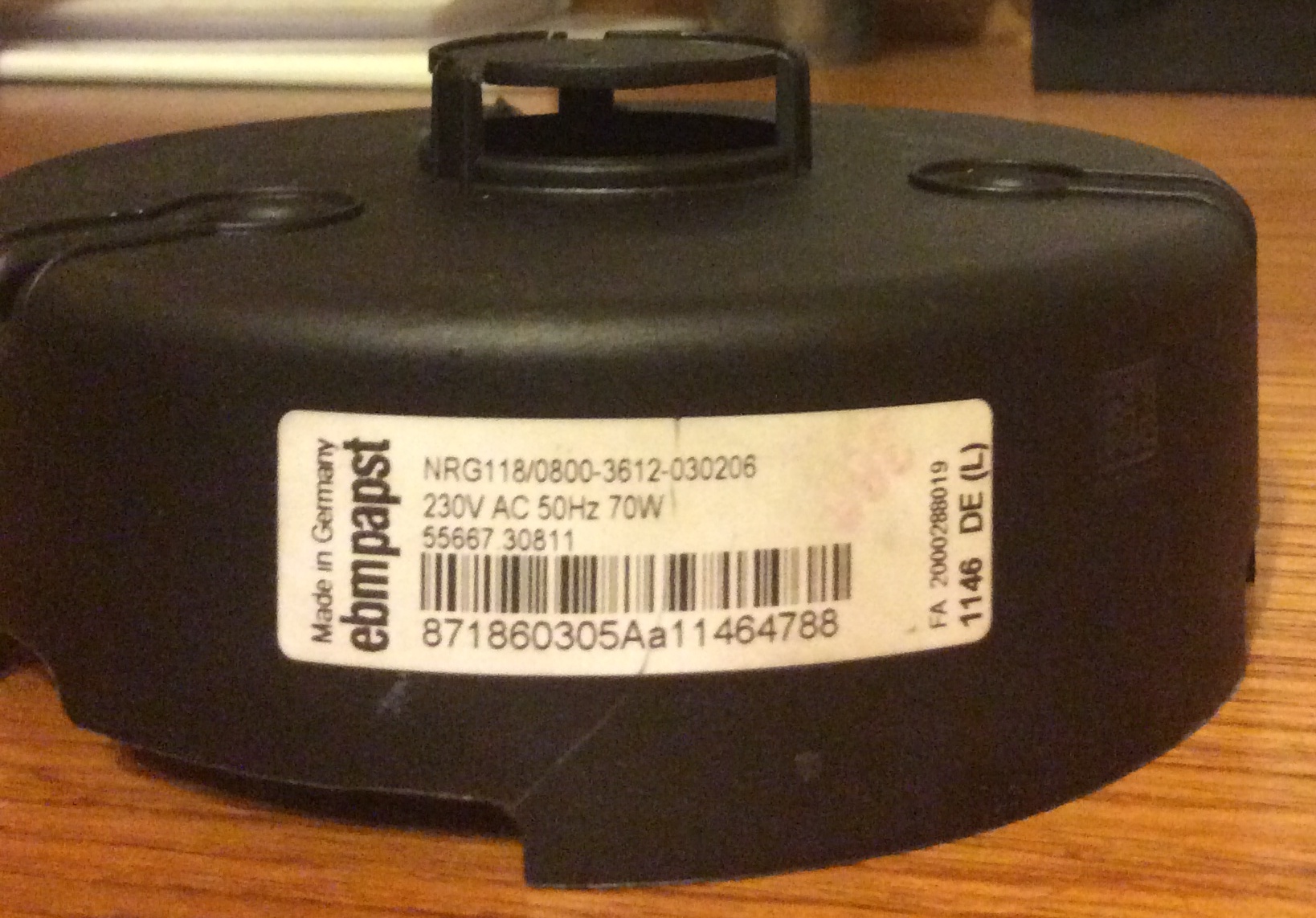

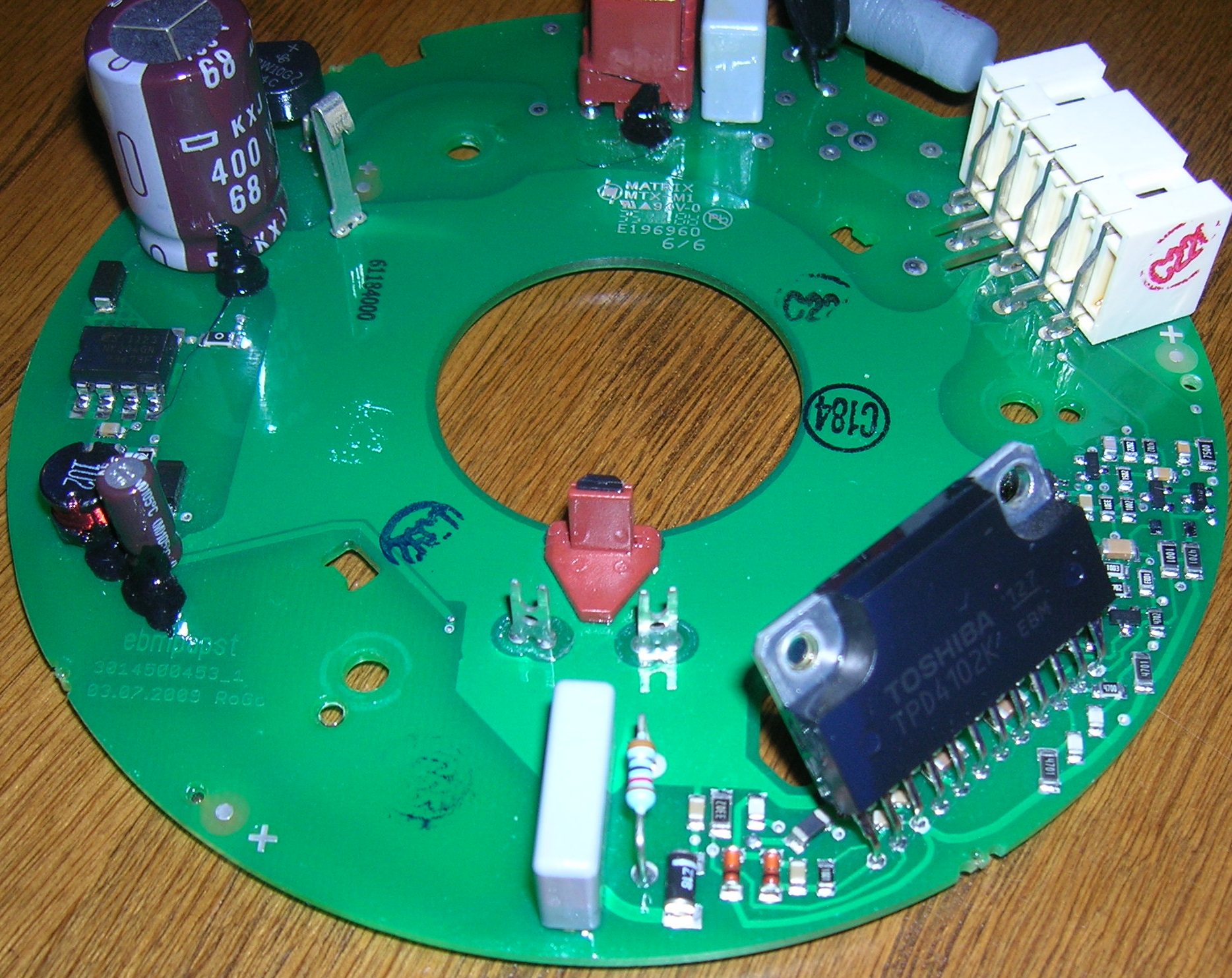

versuche zur Zeit das Prinzip eines Gebläses, welches wir gebraucht
bekommen haben, zu verstehen. Das ist eins von Ebm-Papst mit einem
EC-Motor. Es wird laut Aufkleber auf Gehäuse mit AC 230V gespeist. Auf
der Platine habe ich keine Gleichrichterschaltung gefunden. Der
Hauptbestandteil der Platine war "TPD4102K", ein Motortreiber für
bürstenlose DC Motoren. Das Blockschaltbild aus dem Datenblatt habe ich
angehängt. Nun habe ich in einem Artikel von Toshiba folgendes gelesen:
"Der Baustein enthält monolithisch integrierte IGBTs mit einer
1-A-Ausgangsstufe zum Anschluss an 240 V Wechselspannung."
Das heißt, der IC kann direkt mit 240 V AC an den Pins V_BB1 und V_BB2
(siehe Schaltbild) betrieben werden. Ich verstehe nicht wie das
Antreiben des Motors mit so einer Verschaltung wie im Schaltbild bei
negativer Halbwelle der Wechselspannung erfolgen kann. Kennt sich jemand
mit e-kommutierung von EC-Motoren aus und könnte mir auf die Sprünge
helfen?

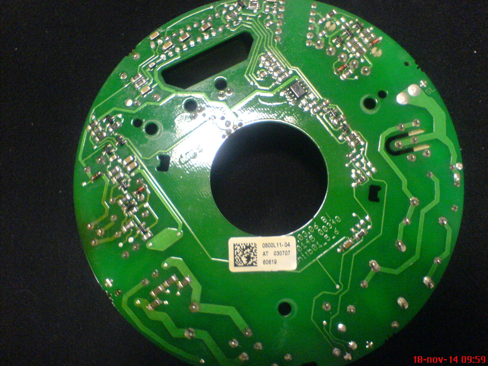

Was ist dann mit dem letzten Satz im zweiten Absatz des angehängten
Artikels gemeint?
Und wo werden auf der Platine (Bilder) die 230 V AC gleichgerichtet?
von Harald (Gast)
Ein Gleichrichter ist ja da, neben dem Elko. Ob der nur für die
Hilfsspannung oder auch für den Motortreiber da ist kann man so nicht
sehen. Welche Leistung hat der Motor denn?

Hab gepostet, bevor ich die Antwort gelesen hab. Ist das eindeutig ein
Gleichrichter? Was ist denn das braune Bauteil, wo WE (oder so ähnlich)
drauf steht?
Leistung = 70 W (siehe Bild)
Diese kleinen runden Gleichrichter gibt es mit bis zu 1,5A und das würde
für den 70W Motor ja dicke reichen (z.B. B380 C1500). Im Datenblatt
steht auch gar nichts von AC direkt am Chip, sondern nur, das es 50V -
400V sein sollten. Der kleine schwarze Kerl wird also der Gleichrichter
für Steuerung und Motor sein.
> drauf steht?
Du meinst das 4-polige Dings neben dem grauen X2/X Kondensator? Sieht
mir nach einer Gleichtaktdrossel aus, die PWM Störungen vom Netz
fernhalten soll und umgekehrt Störungen aus dem Netz filtert.
Die Netzeingangsschaltung sieht klassisch aus: Erst der Inrush-Current
Limiter (runder NTC), dann X2-C und Drossel, dann gehts zum
Gleichrichter und dem dicken Elko als Zwischenkreissiebung.
Der 8-Pin Dip mit dem fehlenden Pin ist die Niederspannungserzeugung
(also die 15V) für den Toshiba.
von Harald (Gast)
Das braune Bauteil ist, wie Matthias auch schon sagt, eine
Gleichtaktdrossel, siehe z.B. ähnliches Modell hier:
http://katalog.we-online.de/pbs/datasheet/7446321027.pdf
Bei 70W ist das definitiv der Hauptgleichrichter. Die anderen
Kondensatoren am Toshiba werden alle in SMD ausgeführt sein.

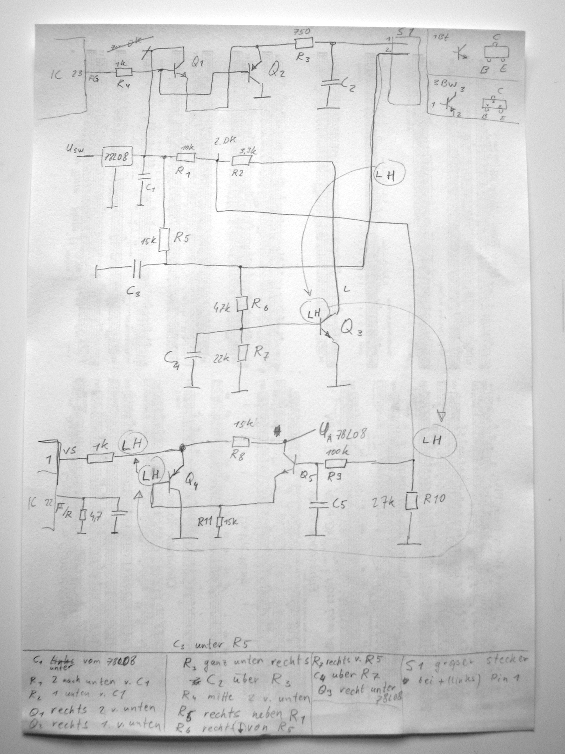

Was ist denn eigentlich das Problem? Nur Prinzip verstehen? Oder auch
Reparatur? Zeichne doch einfach mal vom Layout den Schaltplan ab, mit
dem Rest werden dir die Leute hier auf die Sprünge helfen.

Als ich das alles verstanden habe, habe ich mit Ebm-Papst telefoniert.
Es stellte sich heraus, dass die Firma von dem Katalog-Grundtyp über 100
unterschiedliche Untertypen hat. Allgemein waren die nicht besonders
kooperativ, als sie erfuhren, dass ich das Ding als Privatperson
verwende. Als ich den genauen Typ von dem Aufkleber genannt habe,
stellte sich heraus, dass dieses Ding eine Sonderlösung ist, über die
mit dem Kunden eine Geheimhaltung vereinbart wurde, weswegen keine Infos
herausgegeben werden.

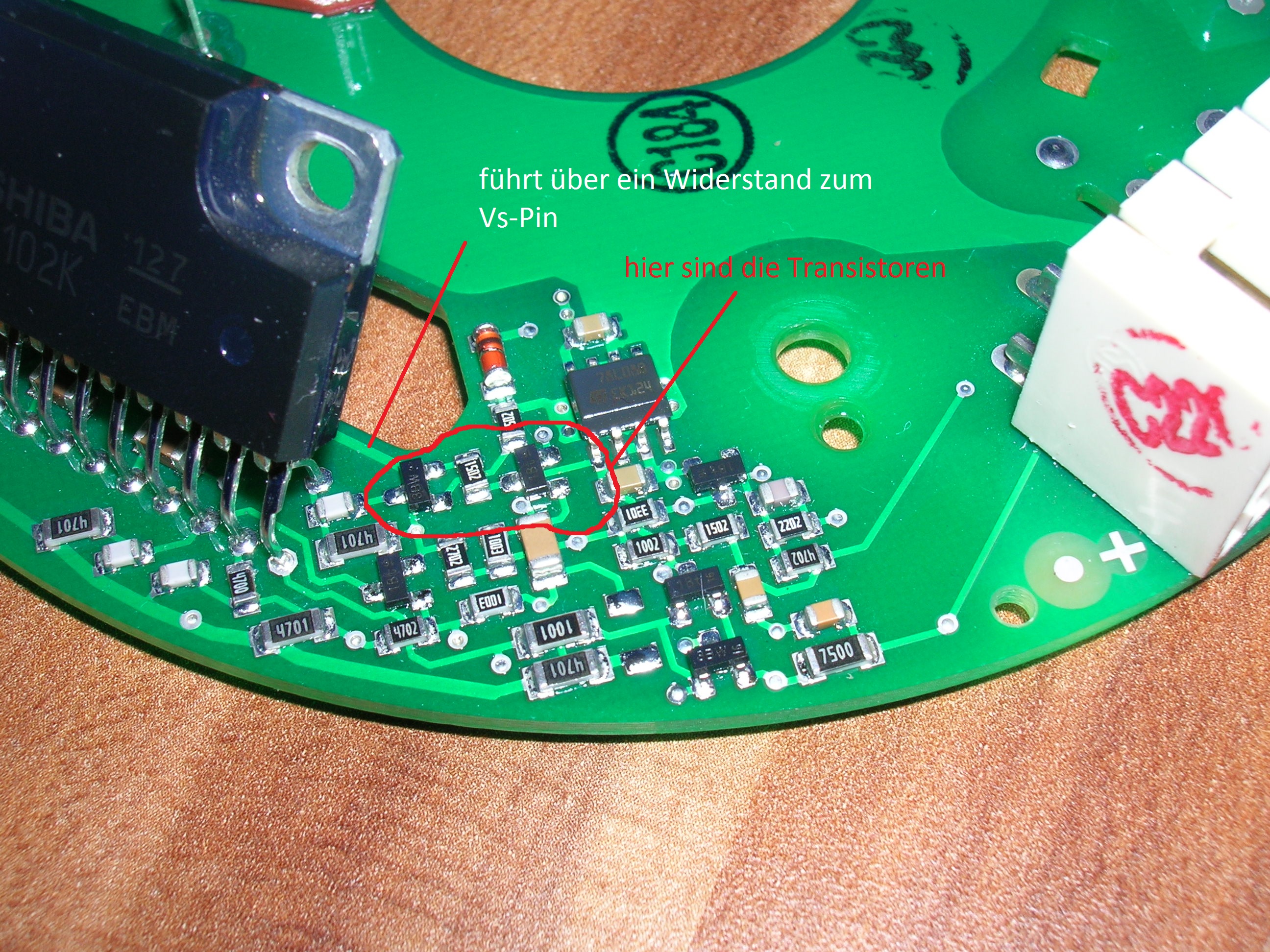

Aus dem Datenblatt des TPD weisst du ja schon, wo Vorwärts/Rückwärts
(Pin 22) und die Regelspannung (Vs - Pin1) liegen müssen. Die 230V~
Anschlüsse müssen an die Gleichtaktdrossel gehen und sind mit einem
Durchgangsprüfer rauszufinden. Vs ist übrigens kein PWM Signal, sondern
eine analoge Regelspannung, die chipintern zur PWM verschnurzelt wird.
Da da ein 6V Regler intern liegt, denke ich mal das sich die
Regelspannung in diesem Bereich bewegt, also zwischen 0 und 6 V liegt.
Ob die Päbste den Rotationsimpuls an den Anschluss legen, wissen wir
nicht, aber das ist erstmal auch nicht so wichtig. An Pin 23 jedenfalls
liegt das FG Signal (Frequenz Generator) als Rückmeldung der Drehzahl.

Bevor du allerdings mutig ans Netz gehst, soltest du prüfen, ob die
Regeleingänge irgendwie netzgetrennt sind. Das Kleinvieh auf der Platine
ist schlecht zu erkennen und der TPD Chip selber hat keinerlei
galvanische Trennung zwischen Steuerteil und Leistungsendstufe.

Fotografiere doch mal die Kleinteile auf dem Board, so das wirs lesen
können. Ich glaubs zwar nicht, aber vllt. ist da noch ein Isolator auf
der Platine.

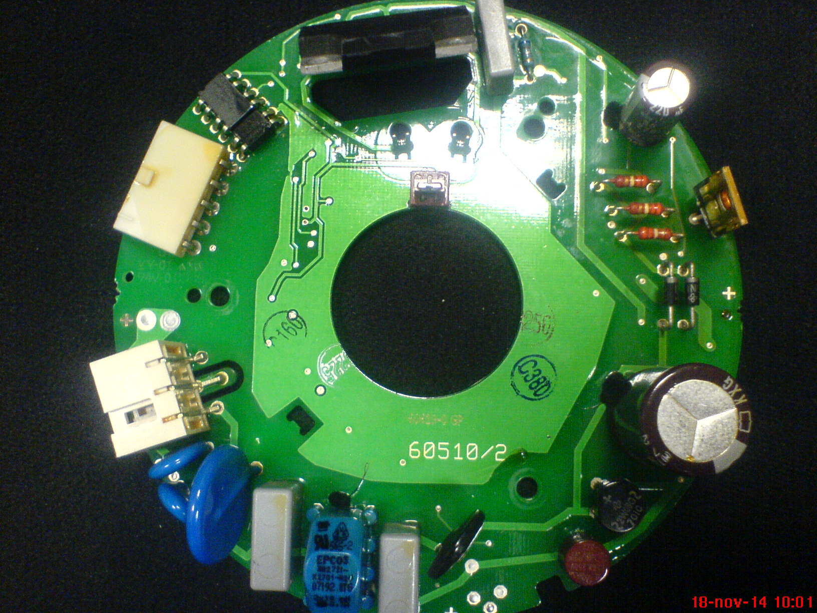

von noips (Gast)
Komme erst heute abend wieder dazu! Danke!
von noips (Gast)

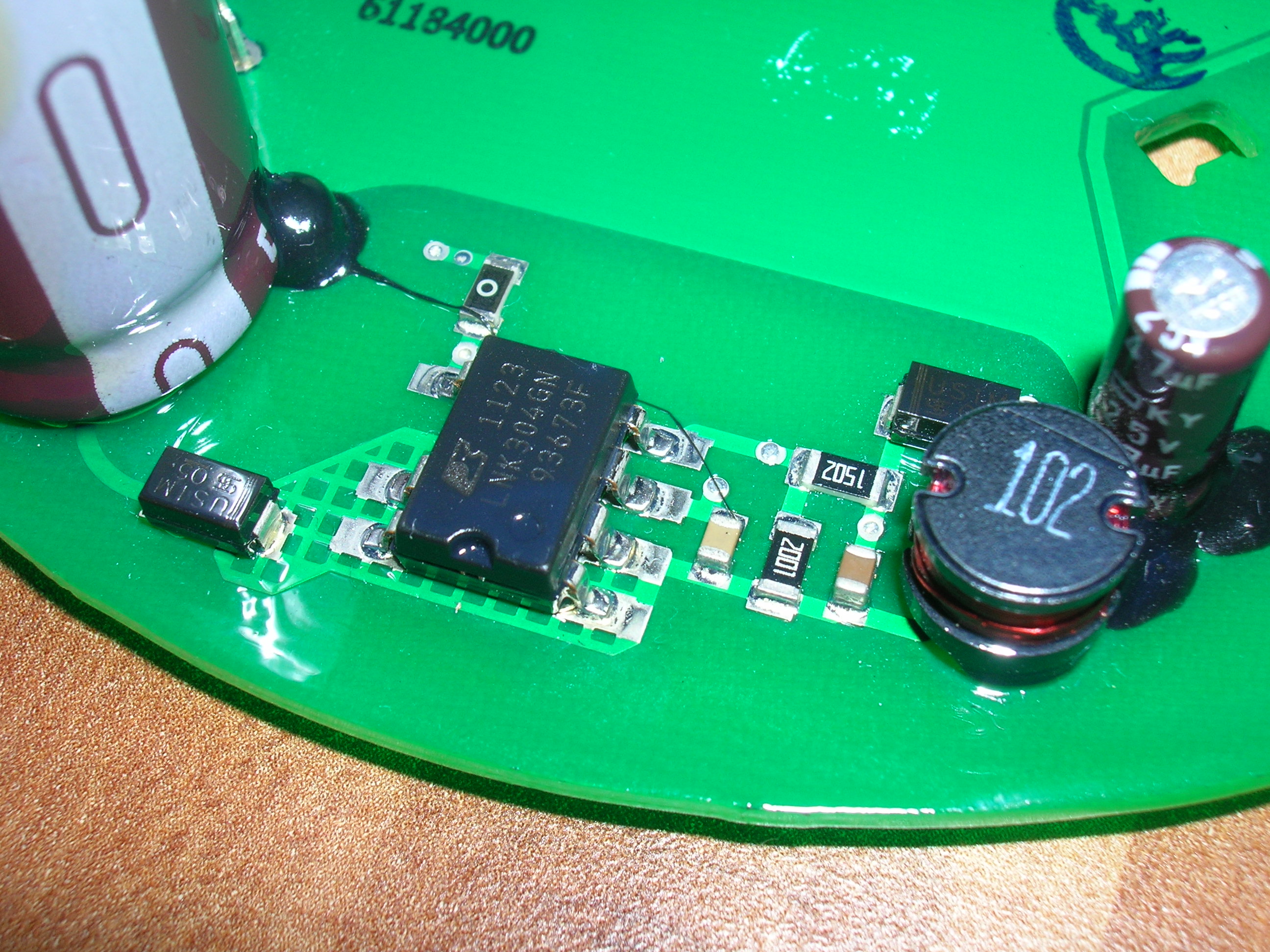

So jetzt komme ich endlich wieder zu der Sache. Hier noch einige Fotos,
besser kriege ich sie nicht hin.
Tja, leider ist keiner der beiden 8-Beiner ein isolierendes Bauteil. Der
78L05 ist ein 5V Spannungsregler (hier mal im SOT8) und der LNK304 ist
ein berühmt-berüchtigter Schaltregler, der aus der Zwischenkreisspannung
vermutlich die 15V für den TDP herstellt.
Das bedeutet, das du den Motor keinesfalls direkt mit dem Netz verbinden
darfst und dann an die Anschlüsse fässt oder mit externer
Elektronik/Messtechnik verbindest.
Wenn du z.B. nur ein Poti zur Drehzahlregelung anbauen willst, nimm
eines mit Kunststoffachse und pack im Betrieb nie an die Anschlüsse.

kann es sein, dass der TPD4102K eine Sonderausführung für Ebm-papst ist.
Auf dem Gehäuse steht neben der IC-Bezeichnung EBM drauf (zu sehen z.B.
auf Foto17 oben).
Warum ich das vermute:
Bin gerade dabei über das Layout der Platine die Beschaltung des Pins Vs
des TPD nachzuvollziehen (Vs ist der Eingang, über den normalerweise die
Drehzahl mit analoger Spannung vorgegeben wird). Ich bin zwar noch nicht
fertig, aber ich erkenne schon, dass da eine Schaltung mit einem NPN-
und einem PNP-Transistor an dem Pin hängt (siehe Bild). Und bei einem
analogen Steuersignal würde man doch die Transistoren nicht erwarten,
oder? Das erinnert eher an die Schaltung aus dem oben verlinkten
Ebm-Papst-Katalog (Siehe Bild). Kann es sein, dass in diesem Fall die
Drehzahl auch mit PWM-Signal gesteuert werden muss?

Im Datenblatt sieht man, dass auf dem Chip-Gehäuse neben der Bezeichnung
normalerweise "Japan" draufsteht. Auch bei dieser Bezugsquelle auf dem
Bauteilfoto ist es zu sehen:
http://www.ersinelektronik.com/TPD4102-TPD4102K,PR-4765.html
Auf dem Chip auf meiner Platine steht an dieser Stelle aber EBM drauf.
EBM-Papst ist der Herrsteller! Das wird doch kein Zufall sein, oder?
Also vielleicht doch ein ASIC oder so

von noips (Gast)
Leider habe ich meinen Scanner nicht unter Windows 8 zum Laufen
gekriegt, darum hier ein Bild von der Schaltung mit der Kamera. Habe die
auch nicht übersichtlicher gezeichnet sondern stelle es einfach so rein.
Der Pin am Stecker, der hier wahrscheinlich zur Ansteuerung dient, ist
der 2. Pin in S1 rechts oben, der Pin Vs ist der Pin 1 am IC unten
links.
von Harald (Gast)
Das ist doch schon mal ein Anfang. Die meisten deiner vermeintlichen
Transistoren dürften Doppeldioden wie z.B. aus der BAS70-Serie sein.
Evtl. kannst Du die Diodenrichtung rausmessen.
von noips (Gast)
Usw am Eingang vom 78L08 ist die Ausgangsspannung vom Step-Down-Regler
(oder wie heißen diese Schaltende Regler).
Ua78L08 am Kollektor von Q5 ist der Ausgang vom 78L08.
von noips (Gast)
Mit den Dioden täuschst du dich wohl.
Oben auf den Fotos ist ersichtlich, dass da 1Bt oder 3BW draufsteht. Und
auf dieser Seite ist herauszufinden, dass das npn- und pnp-Transistoren
sind.

von Harald (Gast)
Ah, ok, auf den zweiten Blick kann das sein. Dann würde ja z.B. das
Speed-Signal über eine Push-Pull Stufe ausgegeben werden. Die
Eingangsschaltung kann ich noch nicht deuten.
von noips (Gast)
Ich habe da an bestimmte Knoten L oder H geschrieben, die umkreist sind;
(für Low oder High) um mir in Gedanken mal durchzuspielen was passiert,
wenn man den Stecker-Pin auf Masse oder auf 8V zieht. Der jeweils linke
Buchstabe entsprich dem Fall Low auf Pin und der rechte für den Fall
High auf dem Pin. Ich habe das nur so oberflächlich gemacht, habe die
jeweiligen Spannungslefel an den jeweiligen Basis-Emiter-Strecken nicht
geprüft sondern bin davon ausgegangen dass die Level jeweils passend
sind damit Transistoren durchschalten bzw. sperren. Wenn das so stimmt,
dann muss der Zustand am Steckerpin 2 (jeweils Low oder High) auf den Vs
Pin weitergegeben werden. Hoffe ihr versteht was ich meine.

Q4 und qQ5 scheinen einen Darlington in Emitterfolgerschaltung zu bilden
und Q3 passt irgendwelche Pegel an. Wenn C5 gross genug ist, bildet er
mit dem 100k einen Tiefpass. Das ganze sieht wirklich so aus, als
erzeugt Pabst aus einem anliegenden PWM Signal eine analoge
Regelspannung, um die ganze Kiste mit 2 Optokopplern zu regeln. Die
Push-Pull Stufe am FG könnte also eine LED im Rückmelde-OK treiben, und
am Eingang (S1 - Pin 2) liegt der Kollektor des Phototransistors des
Eingans-OK.
Eine Simulation wird je nach verwendeten Kondensatoren für C4 und C5
sehr verschiedene Ergebnisse liefern.
Probiers einfach aus. Du brauchst noch den Massepin an S1 und legst dann
den Kollektor des Phototransistors eines Optokopplers auf Pin 2 und den
Emitter auf Masse. An die LED legst du ein Rechtecksignal, am besten mit
variabler Pulsbreite. Da geht die ganz simple Schaltung mit 74(HC)14:
http://www.robotroom.com/PWM.html
Ein Fehler ist in der Beschreibung - höhere Potiwerte ergeben nämlich
niedrigere PWM Frequenz.
Info über die Drehzahl könntest du mit einem 2. OK an Pin 1 abzapfen,
der Vorwiderstand für die LED ist beim Pabst schon eingebaut (750 Ohm).
von noips (Gast)
hab versucht das nachzuvollziehen, aber Darlington-Schaltung wird aus
zwei npn-Transistoren aufgebaut. Hab mich hier erkundigt:
http://de.wikipedia.org/wiki/Darlington-Schaltung
Meinst du nicht etwas anderes?
Nö. Das ist ein Darlington, allerdings als Komplementär Variante. Wärst
du bei Wikidings unten auf den Link gegangen:
http://www.elektronik-kompendium.de/sites/slt/0411221.htm
und dann auf
http://www.elektronik-kompendium.de/public/schaerer/kdarl1.htm
hättest du die Schaltung auch gefunden.
von noips (Gast)
> und dann auf
> http://www.elektronik-kompendium.de/public/schaere...
Tut mir leid, aber auch dort finde ich bis jetzt keine Variante, bei der
so wie hier, der Emitter vom NPN auf die Basis von PNP geht, oder
erkenne ich es nur einfach nicht.
von noips (Gast)
Komplimentär-Darlington habe ich mir gestern auch angeschaut. Dort gibt
es vom Artikel über normal Darlington einen Link auf
Sziklai-Paar-Schaltung (die ja Komplimentär-Darlington ist)
http://de.wikipedia.org/wiki/Sziklai-Paar
Nur die stimmt mit der Schaltung in "meinem" Schaltplan auch nicht
überein.
von Harald (Gast)
Also mal ein pragmatischer Ansatz, bevor wir die ganze Schaltung
durchanalysiert haben.
Pin 1 von S1 deute ich mal als Ausgabe des Drehzahlsignals, können wir
erstmal ignorieren.
Pin 2 ist gegen 8V per Pullup vorgespannt. Hier könnte man mal einen
Optokoppler gegen Masse einsetzen und den Optokoppler mit verschiedenen
Frequenzen und Tastgraden T315HW04. Gibt es einen rausgeführten
Massepin? Die Lösung mit dem Optokoppler ist schnell, einfach und sicher
zu realisieren.

nötig, um das Ding zum Laufen zu bekommen, ist aber für mich zum Lernen
wichtig. Ich bin der Ansicht, dass das kein Darlington (auch kein
Komplimetär-Darl.) sein kann.
Begründung: Darlington hat immer (egal ob komplimetär oder nicht) eine
Verstärker-Wirkung, also geringerer Basisstrom der ersten Stufe
schaltet/steuert den stärkeren Strom durch den Transistor der zweiten
Stufe. Hier ist es aber andersrum: je mehr Q5 aufmacht desto mehr sperrt
Q4. Wenn ich das falsch sehe, könntet ihr bitte sagen, wo der Denkfehler
ist.
Auch wenn Matthias Sch. weiter darauf besteht, dass das Darlington ist,
würde ich gerne wissen, ob die anderen das bestätigen würden.
Eigentlich ist es völlig egal, ob du das nicht Darlington nennen
möchtest, das einzige was wichtig ist, des es zwei Emitterfolger sind,
die ein wenig die Pegel shiften. Zusätzlich ist nun mal der Emitter des
einen direkt mit der Basis des zweiten Transitors verbunden. Ein
Emitterfolger hat einen hohen Eingangswiderstand und eine
Spannungsverstärkung < 1. Das würde zu einem PWM Filter an C5 passen.
Du machst ganz schön Gewese und hast bisher nichts probiert. Mach das
erstmal und bedanke dich bei den Postern hier, das sie viel Geduld
haben. Und ein wenig Lernresistenz in Bezug auf Netztrennung sehe ich
auch. Belese dich da bitte mal.

von noips (Gast)
Der Vollständigkeit halber wollte ich noch sagen, dass es wirklich so zu
sein scheint, wie ihr vermutet habt, das PWM-Signal wird "gefiltert" und
am Vs-Pin des Treiberbausteins lässt sich eine mit PWM-Tastgrad
veränderbare Spannung messen. Der Motor läuft, wie Harald auch vermutet
hat, bei Low auf Steckerpin 2, also je länger die Dauer des
Low-Abschnitts der PWM-Periode, desto höher die Spannung am Vs-Pin des
Treibers und desto höher die Drehzahl.

von noips (Gast)
> Ich finde die Analyse von solchen Dingen auch immer sehr spannend!
Ja, hat mir gefallen. Die Schaltung von der Platine abzuzeichnen war bei
diesen feinen Bauteilen nicht so ohne. Sehr geholfen hat mir die
Möglichkeit, mit der Kamera die entsprechenden Bereiche der Platine in
Nahaufnahme abzufotografieren. Hatte keine Lupe zur Hand. Mit den Fotos
konnte ich bequem vor dem Bildschirm die Bauteile identifizeiren und zum
Teil die Leiterbahnen verfolgen. Das duchrpiepsen mit dem Multimeter war
nicht ganz einfach, entweder sind die Lötstellen schon etwas oxidiert
(oder keine Ahnung) und ich musste mit den Messspitzen richtig drücken.
War froh, als eine Schaltung auf dem Papier war, die auch etwas
sinvolles ergab!

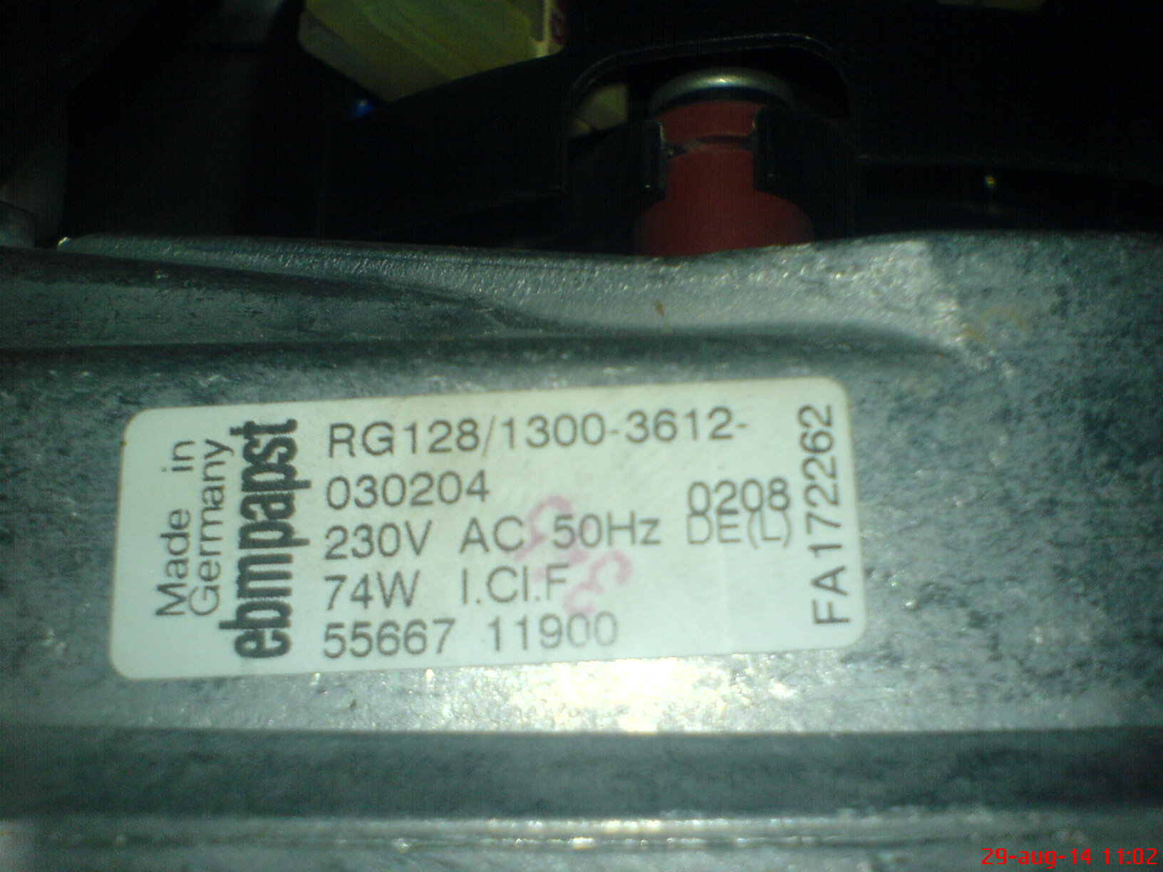

Guten Tag,
Ich möchte Sie um Hilfe zu bitten.
Habe ein Gas-Brennwertgerät GEMINOX ZEM 2-17C mit EC-Radialventilator
RG128/1300-3612 030204 SIEHE PHOTO
Fehler E160  ist aufgetreten /Minimaldrehzahl-Schwelle des Gebläses
nicht erreicht/
Nach dem Austausch für ein neues Stück von Geminox service Fehler
verschwindet.
Das Problem liegt 100 % in der Lüfterelektronik und zeigt sich folgend:
 nach dem Anschluss  arbeitet und läuft der Ventilator gleich an seine
halbe max. Geschwindigkeit  Unabhängig von der Kessel Einstellungen
und nach einer Weile erscheint wieder Fehler E160.  Entlehnte Lüfter von
Geminox service startet und dreht sich erst nach benötigte Kessel
Einstellung.
Ich tauschte den TOSHIBA TPD4102 treiber, aber unverändert.
Welche Komponent/ platine teil  kann diese Fehler verursachen?
Vielen dank für jede hilfe/ Beratung
Mike  Tschechische Republik
email: informace@inmail.cz
Anhang:  foto
von Alexander S. (esko) Benutzerseite
@ Mike schrieb:
Bitte mache einen neuen Thread auf und stelle genau dieselbe Anfrage
dort noch einmal:
https://www.mikrocontroller.net/topic/new?forum_id=1
> nicht erreicht/
Das deutet darauf hin, das das Gebläse keine Rotationsimpulse mehr an
die Steuerelektronik schickt. Siehe Pin 1 des Motoranschlusses
(zumindest bei dem von noips, der ihn mittlerweile entschlüsselt hat) in
der obigen Zeichnung.
Beitrag "Re: EC-Motor-Treiber mit Wechselspannungsversorgung, wie geht das?"
An Pin 1 des Motorsanschlusses liegt hier einen Ausgangsstufe, die die
Rotationsimpulse des Toshiba von Pin 23 nach aussen gibt, es sieht so
aus, als wäre das ein Ausgang für einen Optokoppler, zumindest ist das
eine Push-Pull Stufe.
Wenn da keine Pulse mehr rauskommen, würde das den Fehler erklären und
der Verdacht richtet sich auf den Transistor Q1 oder Q2 - oder beide.

Hallo, bei mir ist der graue widerstand neben dem Netzanschluss defekt.
Kannst du mir sagen wie groß der ist ?
Beitrag #7493195 wurde von einem Moderator gelöscht.
von H. H. (Gast)
> defekt.
Das ist ein 1 Ohm/5W Sicherungungswiderstand von Vitrohm heute Serie
CRF500, früher CRF257. Du kannst statt dessen auch eine bedrahtete
Miniaturnetzsicherung 2,5A träge einlöten.
Allerdings ist das nur ein Folgefehler, prüfe den LNK304.
