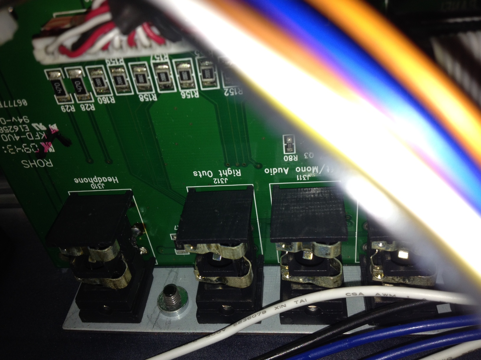

Hier ist das Foto des Abschnitts, in dem der Fehler liegen muss. Von
dort geht ein langes Kabel ans anndere Ende des Keyboards, wenn man an
diesem Ende klopft, hat das keine Wirkung.
Ich habe die beiden SMD-Widerstände nochmal nachgelötet (nach den Foto).
Das Keyboard steht nun wieder auf dem Ständer und ist "lose"
zusammengeschraubt, bisher geht alles.

Auf dem Bild sieht es so aus, als ob das solche DRECKS-Schaltbuchsen
wären, deren Kontakte sich öffnen, wenn man einen Klinkenstecker
hineinsteckt.
Diese Schweinedinger oxidieren wie die Ochsen und haben dann sporadisch
keinen Kontakt zum Gegenstück.
Ein Tröpfchen Kontaktspray auf die Schraubenzieherspitze und dorthin
laufen lassen.
Hilft das nicht -> auslöten -> neue rein
MfG Paul
Gast #3779717
@Paul: Ja, die Kontakte öffnen sich beim Einstecken und sie sind
oxidiert, ist mir auch aufgefallen. Aber das ist es nicht. Man kann den
Wackelkontakt nicht durch Bewegen des Steckers beeinflussen.

a) Buchsen nachlöten
b) mal die Platine etwas "drücken" und "biegen". Könnte eine gebrochene
Leiterbahn sein, die immer dann Kontaktprobleme bekommt, wenn die
Platine durch's Gehäuse leicht verformt wird.
