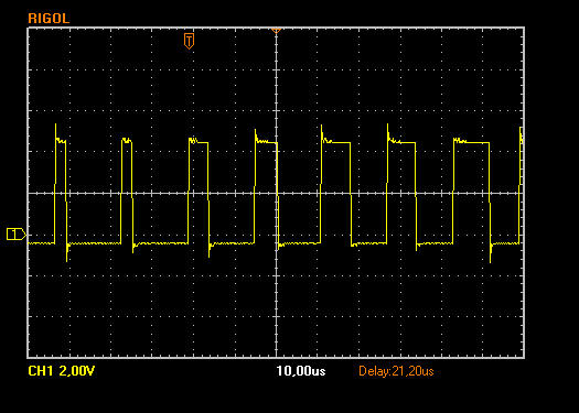

von hawk (Gast)
huhu
war mal so frei das Programm auf einen atmega328p zu schieben und es ans
ossy zu hängen.
#define F_CPU 16000000UL //fehlt ganz oben
TIMSK1 |= (1<<OCIE1A); //so ist die Zeile korrekt
Kommentare ftw :D
wie du siehst lauft den pwm rasend schnell alle werte durch, glaube
nicht das man das sieht ob du einfach Ein schaltest oder langsam hoch
fährst :)
