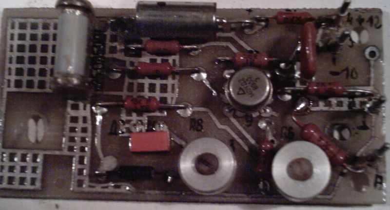

suche das Datenblatt bzw. alternative Typen für folgende Russische
Transistoren.
80б und 81б
Leider könnte mir googel dazu auch nichts sagen...

von Teki (Gast)
Ich mache nachher ein schöne Foto vielleicht habe ich was übersehen
von Frank W. (frank_w)
wo sind den sie eingebaut?
Gruß Frank

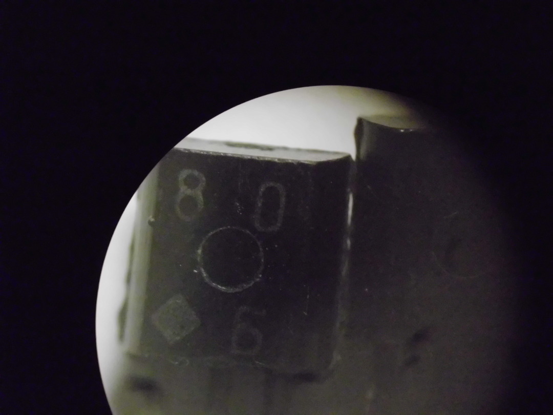

von Teki (Gast)
Nun das Bild, hoffe man kann es lesen, habe es unter dem Mikroskop
gelegt. Na Rainer, dein Beitrag ist ja wirklich sinnfrei.
Danke an die anderen für die Hilfe.

Super vielen Dank Matthias,
habe ja zwei die andere Bezeichnung 81 oben, also ΚΠ 818 Б dann ?

Wenn es ein ΚΠ wäre, dann wäre es ein FET und kein Transistor!
von Jens G. (jensig)
>" ΚΠ 808 Б "  - NPN SILIZIUM  C - E -> max 25 V / 250 mA  C B E
>UNIVERSAL
Und ich dachte immer, KP-Typen sind immer FETs ... irgendwas paßt hier
also scheinbar nicht

Kannst du noch mal ein "normales " Foto machen, wo man die Farbe sieht
und einen anderen Transistor danebenlegen. Aber nicht 5 MB!
Was komisch ist, Druck auf der Rückseite und der große Grat an der
Preßkante.

von erebus (Gast)
Beide müssen KT209Б sein
Schau mal hier: http://chipinfo.pro/label/transistor.shtml
Sei ehrlich, du hast Insiderwissen.
von erebus (Gast)
Link zum Datenblatt: http://www.transistor.by/i/pdf/kt209.pdf
