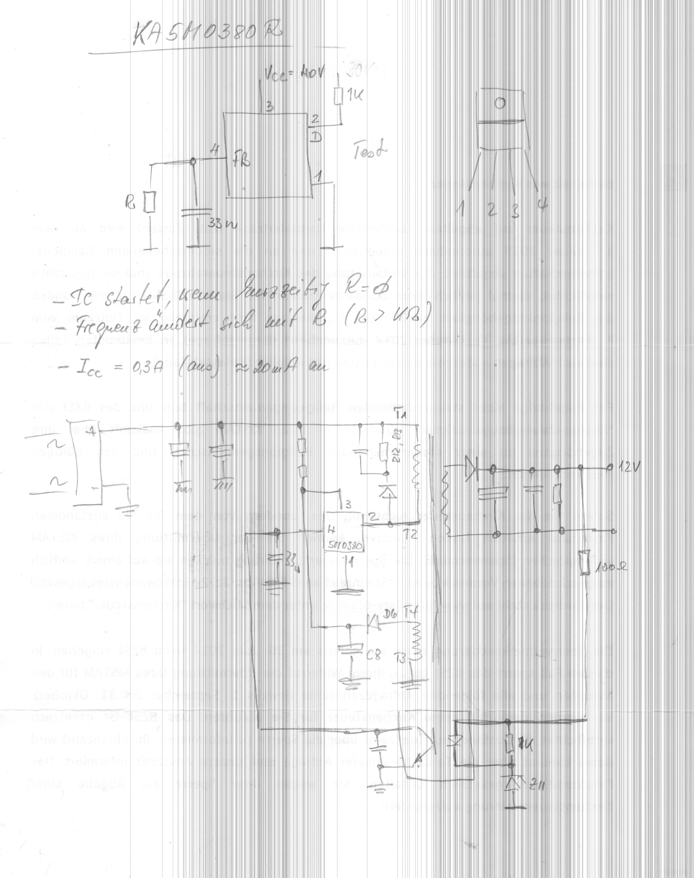

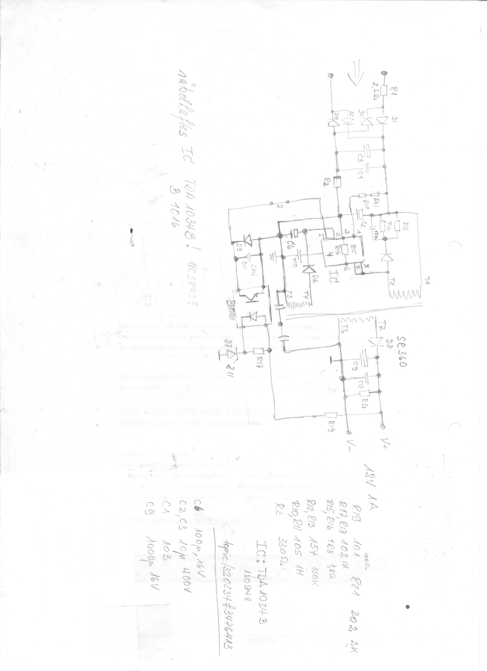

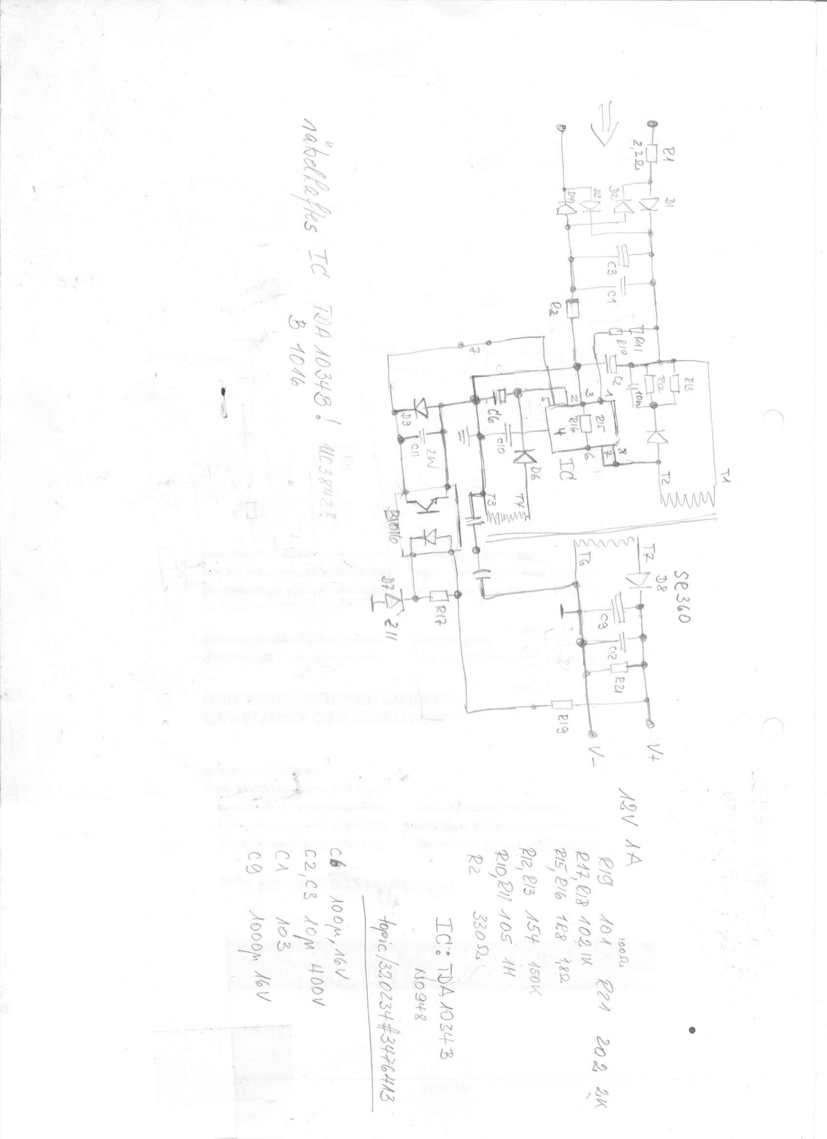

In meiner Bastelkiste fand ich einen Fairchild KA5M0380R FPS, der laut
Beschreibung direkt in die Schaltung passen würde. Die Schaltung liegt -
leider schlecht gescanned - bei.
Es hat nicht auf Anhieb funktioniert, deshalb bin ich dabei, Versuche
mit dem Netzteil zu machen. Ich stelle fest, dass die Versorgungsspg Vcc
auf 17V klettert, dann zusammenbricht usw, der KA.. aber nicht
anschwingt. Dabei habe ich die primärseitigen Bauteile einzeln als gut
getestet.
Also habe ich Versuche mit einer Primärspannung von 40V und einer Vcc
von 17V (mit separatem Netzteil über Diode) und ohne größere Last
gemacht, bringe den IC nur zum Anlaufen, wenn ich den comp - Anschluß
kurzzeitig mit Masse verbinde. Dann baut sich auch an der
Sekundärwindung für die Vcc-Versorgung die benötigte Spannung zu ca
17,5V auf. Nehme ich meine 17V jetzt weg, dann hört langsam das
Schwingen (an Drain gemessen) auf und die Vcc sinkt unter 10V (IC bleibt
stehen, wie Spec es beschreibt). Mir fiel noch auf, dass schon bei den
40V der IC, wenn erschwingt, ganz schon warm wird.

(Firma: matzetronics) #3780194
Das deutet schon darauf hin, das er Startversuche macht, das
Zusammenbrechen der Versorgung ist der Moment, wo er es probiert.
Dabei sollte Pin 2 auf Masse gezogen werden und durch den Trafo Strom
fliessen. T4 sorgt dann für die Versorgung des Chips. Dabei muss der
Siebkondensator C8 für die Reserve sorgen, um für die ersten paar
Schwingungen den Chip zu versorgen. Schau also mal die Spannungsverläufe
an T4 und der Diode an. Evtl. reicht die generierte Spannung nicht aus,
um deinen Ersatzchip am Laufen zu halten.

Hallo Matthias,
erstmal vielen dank für Deine Antwort. Ich bin auch überzeugt, dass der
Chip läuft, denn während meiner Versuche mit den 40V primär und der
festen Spannungsquelle von 17V an Vcc (Netzteil mit Diode) bekam ich ja
parallel dazu die ca 17,5V aus T4-Diode-Elko und zum anderen hatte ich
dann auch Sekundär die 12V messen können. Dennoch lief der integrierte
Oszillator nicht von alleine an. Nach Datenblatt hätte ich erwartet,
dass mit einer Vcc >15V zunächst der Oszillator startet und den internen
FET taktet. Der Oszillator startet aber nur, wenn ich mit dem am
Comp-Fuß angelöteten Draht leicht über Masse "streiche" (verrückt). Wenn
er dann lieft, habe ich am Comp-OptokopplerTransistor ca 10-12V
gemessen.
Was mich ebefalls wundert ist die relativ große Hitze, die der Chip -
wenn er denn läuft - entwickelt. der Original-IC war ein 8 beiniger
Mini, dessen verhalten ich allerdings nicht kannte.
Ich werde aber mal die Spannung im Pfad T4-Diode-Elko oszillographieren,
um sicher zu sein, dass die Spannung auch stabil ist, wenn der Chip die
Arbeit aufnimmt.

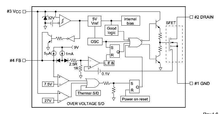

Gar nicht so verrückt. Wenn du dir das Blockschaltbild des Chips
anschaust, siehst du am FB Pin einen Transistor, der genau das gleiche
machen soll, wenn VCC das Startlevel erreicht.

Auch habe ich den Einwand des "Transistors im Chip" (Blockschaltbild)
gesehen, der den Com-Port auf Masse legt, verstanden habe ich das
Blockschaltbild allerdings nicht wirklich.

Deinen Scan kapier ich nicht ganz (ist aber auch wirklich schlecht
lesbar), allerdings kann der TA kein UC3842 o.ä. sein, da diese alle
einen externen Leistungstransistor ansteuern. Das Datenblatt zu dieser
Familie ist aber recht hilfreich, um bei den SNT durchzublicken.
OP #3781611
Hallo Matthias,
für den scan muss ich mich wirklich entschuldigen aber meine Kiste geht
bei Bleistiftzeichnungen nicht besser. Die Schaltung ist nur besonders
beim "Rückkopplungswiderstand" zwischen Pin 3 und 6. Der Rest ist
eigentlich Standard.
Das Netzteil ist ein 12V 1A Steckernetzteil. Der Chip enthält offenbar
den P-FET (D an Pin7+8). Deshalb kam ich auf die Idee mit dem KA5M..,
der ja auch den P-FET eingebaut hat (wie auch die VIPer-Serie).
... und vermutlich ist die Source des MOSFet an Pin 6 und der
'Rückkopplungswiderstand' sehr niederohmig und der Shunt zur
Strommessung. Ich durchwühle gerade mal die Datenblätter für Ein-Chip
SNT Lösungen und einige der TOPSwitches (TOP232-234, TOP252-260) haben
ähnliche Konfigurationen. Passt leider nicht ganz in der Pinbelegung zum
TA.
> Kennt jemand eine Testschaltung für den Fairchild KA5M0380R Regler?
Schau dir mal Fairchilds AN-4116 an:
http://www.fairchildsemi.com/an/AN/AN-4116.pdf
Es wird ein geringfügig anderer FPS (Fairchild Power Switch) benutzt,
der aber nahezu die gleiche Innenschaltung hat, bis auf die getrennte
Speisung des Gatedrivers.
Hier sieht man schön, wie der FB Pin zur Regelung per Optokoppler
benutzt wird und auch, wie die Trafos berechnet und gewickelt werden
sollten.
Der Suchbegriff 'Fairchild Power Switch Application' führt übrigens noch
auf einige andere interessante Docs, wie die Speisung eines LCD
Monitors.
Noch ein Tipp zum lesen der Innenschaltung. Beide Gatter sind ODER
Gatter, die sobald einer der Eingänge high ist, am Ausgang auch high
machen. Ist eine Kuller an einem Eingang oder Ausgang, wird dieser
invertiert, also aus high wird low oder aus low wird high.
Die dreieckigen Blöcke sind Komparatoren. Wenn du z.B. den 7,5V
Komparator verfolgst (unten links der obere der beiden), stell dir vor,
der + Eingang wird höher als 7,5V -> Augang des Komparators geht auf
high -> ODER Gatter geht auf high -> RS Flipflop geht auf high. Somit
geht das ganze obere ODER auch auf high, der unter Treiber wird leitend,
der obere sperrt und der Ausgangs FET sperrt.
Das Gegentum passiert, wenn der FB Eingang wieder unter die 7,5V fällt.
Wenn z.B. der Thermal ShutDown (die Jungs kürzen mit S/D ab) high wird,
sperrt im Endeffekt wieder der Ausgangs FET. Und so auch bei VCC > 27V,
usw.
OP #3782834
Guten Morgen Matthias,
na prima, ich hatte mir bereits die Appl-notes AN4134 und AN4137
runtergeladen, die mir aber viel zu theoretisch waren und das
Anschwingen des Chips auch nicht berücksichtigt haben. Das von Dir
vorgeschlagene Dok ist wirklich praxisnah und ich werde es entsprechend
durcharbeiten. Das Blockdiagramm meines wohl etwas älteren KA5M hatte
ich versucht zu analysieren, konnte aber meine Fragen nicht selbst
beantworten. Deshalb auch vielen dank für Deine
Blockschaltbildinterpretation. Du scheinst ja Experte zu sein.
Meine Ergebnisse zum Trafo habe ich ja bereits mitgeteilt und hatte ja
auch berichtet, dass das Ganze ja auch zufriedenstellend lief, wenn es
mir gelang den Oszillator zum Anlaufen zu bewegen. Und genau da liegt
der hase im Pfeffer. Gestern abend hab ich dann nochmal den Chip
versucht mit einer einfachen Schaltung zu testen:
D mit 1kOhm an V0 (Netzteil o..40V), S = Masse, FB mit 33nF an Masse,
Vcc an Netzteil mit 0V..17V.
Was ist passiert: Vcc = 16V, V0 = 20V der Oszillator läuft, ich sehe am
Oszi (D) meine Impulse (ca 67kHz). Erhöhe ich V0 über 24V reißen
plötzlich die Impulse ab. Es gelingt nicht, den Oszillator erneut zu
starten (Vcc von 0V langsam hochgedreht auf 16V).
(Um ehrlich zu sein, ich habe bisher nicht gewagt Tests mit 220V zu
machen, da ich kleinen Trenntrafo habe. Deshalb die 40V aus dem
Netzteil). Vielleicht finde ich noch einen Trenntrafo mit 110V sekundär
(war mal in USA), dann werde ich es mit dem zusammen mit dem
Originaltrafo im Netzteil probieren.
Nochmal vielen Dank Frewer
