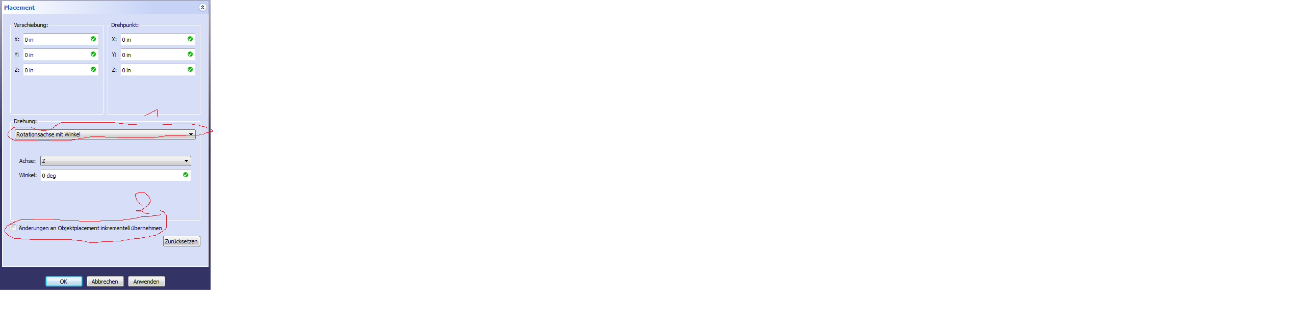

"Einen Drehwinkel für ein Objekt in mehr als einer Achse angeben zu
können wär nicht schlecht."
Kein Problem, "Menu->Bearbeiten->Placement" (oder den kleinen knopf im
property editor bei placement drücken) führt zu einem dialog wo du
"incremental" anklicken kannst. da kannst du dann beliebige drehungen
kombinieren. Oder direct die euler winkel verwenden um mehr-achsen
drehungen anzugeben.

Ich habe auch schon festgestellt, das Drehungen in mehr als einer Achse
möglich sind.
Nur: Wechsel ich die Achse("1" bei einer Achse eingeben), um die gedreht
werden soll, wird eine vorherige Drehung wieder gelöscht, bzw. mehrere
Achsen werden gleichzeitig gedreht.
Eine Option "incremental" hab ich nicht gefunden, ich habe auch die
deutsche Version.
"Euler Winkel" verwenden, wie soll das gehen??

Gast #3780670
bei 1. kannst du auf Euler winkel umstellen, bei 2 inkrementell
auswählen. Dann wird bei jedem Anwenden die Eingestellte transformation
zur vorhandenen dazugerechnet. Zu dem Dialog kommst du über
"Menu->Bearbeiten->Placement" oder über den kleinen Knopf auf der
rechten Seite bei Placement im Eigenschafts-Editor
