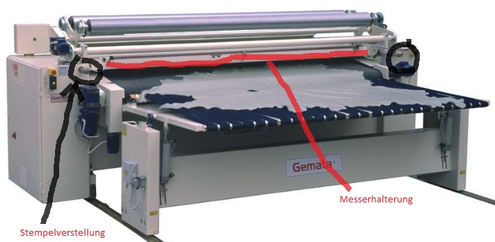

Hallo Leute,
bin neu hier und auch wieder relativ frisch in der Technik.
Hab eine Elektrotechnische Ausbildung gemacht, das vor 8 Jahren, hab
also nur mehr den groben Plan von den ganzen Dingen.
Ich habe folgendes vor:
Hab eine Maschine mit einer Auftragswalze, an diese Auftragswalze wird
ein Hakamesser (gehärtetes Fieberglas), pneumatisch angedrückt um
schließlich in die dadurch entstehende Mulde Farbe eingelassen.
Das messer ist also dazu da die Auftragsmenge zu regulieren.
Zurzeit ist wird das Pneumatisch mit 2 Zylindern geregelt, links und
rechts. Das Messer und die ganze Vorrichtung ist etwa 3,5 m lang.
links und rechts sind wie gesagt pneumatische Stempel die das ganze
ranfahren und auch wieder wegfahren, das ganze ist links und rechts auch
gelagert.
Im Foto zu sehen in schwarz eingekreist ist die mechanische
feinjustierung für den Stempel, was auch nicht zufriedenstellend
funktioniert.
Das Problem an der ganzen Sache, mal funktionierts, mal nicht, da 3
verschiedene Bediener dran sind macht jeder andere Einstellungen etc.
Ich möchte das ganze jetzt ohne die Pneumatik, links und rechts einen
Schrittmotor verbauen der dann einfach eine Gewindestange dreht und das
Messer so Schrittweise ranfährt.
Kann mir da jemand einen Tipp geben wie ich da mal anfange zu planen,
bin echt zu lange raus aus dem ganzen...

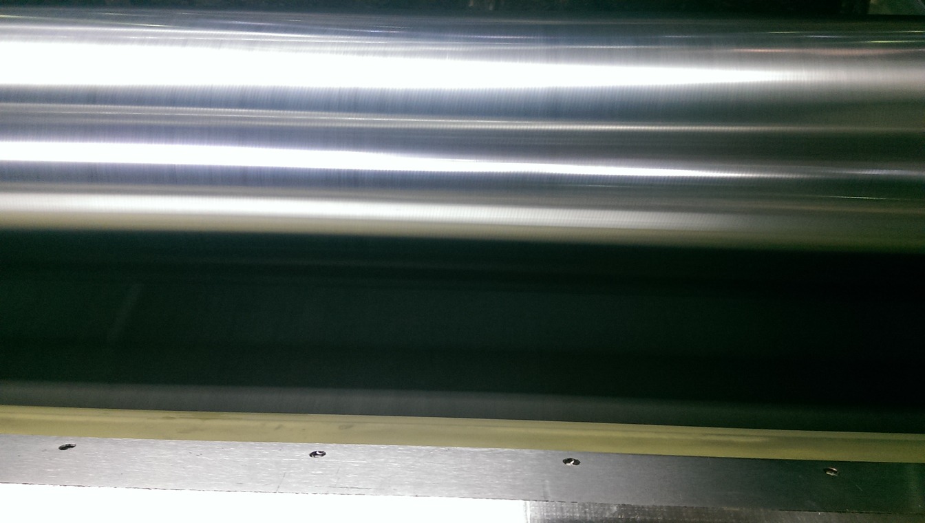

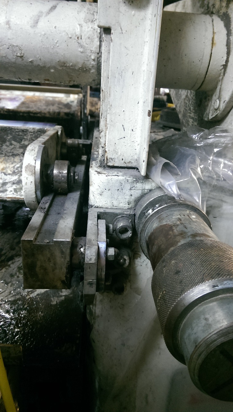

OP #3780352
Danke erstmal für die Antworten.
Ich hab mal ein paar Bilder gemacht um eventuell nicht gut formulierte
Aussagen visuell darzustellen.
Also auf dem einen Bild sieht man den die Stellschraube für den Stempel
der sich innen an der Maschine befindet und wie das ganze gelagert ist.
Das zweite Bild Zeigt das Fiberglasmesser und die Auftragswalze.
Die Maschine hat einen Pneumatischen Bereich der zwischen 1-8 bar
eingestellt werden kann und funktioniert so:
Ich gebe Druck auf den Zylinder und das Messer fährt an die Walze,
danach kann ich eine kleine Feinjustierung machen die das Messer minimal
weg oder ran bewegt um die Menge des Farbauftrages einzustellen.
Sobald das Messer die Walze berührt kann ich es mechanisch nicht mehr
weiter hin zur Walze bewegen und das Messer wird ausschließlich vom
eingestellten Luftdruck an die Walze gedrückt.
Soll den Effekt haben wenn einseitig Schmutz drauf ist oder die Walze
etwas eiert etc das der Luftdruck automatisch solche Fehler im Auftrag
kontrolliert.
Das ganze ist wie gesagt etwa 3,5m lang und und hat schon einiges an
Gewicht das geschoben werden müsste mit den Schrittmotoren!
Könnte mir vl jemand dazu was sagen ob bzw wie das möglich wäre
umzusetzen?
Kosten sind mehr oder weniger Zweitrangig.
@MAWin: Hab die Bediener heute beobachtet, der eine drückt den Schlitten
(der das Messer hält) mit der Hand bisschen nach der andere stellt
einfach überall ein bisschen rum aber das Ergebnis ist eben dann nur OK,
und bei weitem nicht das Optimum was man aus der Maschine rausholen
könnte.
Wir haben 2 davon, deshalb würde ich bei der einen gerne diesen Umbau
bei einer der beiden vornehmen.
