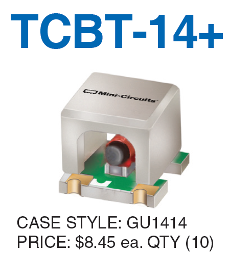

Hallo, ich will einen breitbandigen Verstärker (10MHz bis 2GHz) mit
einem MMIC aufbauen.
Der MMIC hat 4 Pins:
Eingang, Masse, Ausgang, Masse.
Er ist einer von der Sorte wo die Stromversorgung nicht über einen
Widerstand, sondern Leistung sparend über eine Drossel erfolgt.
Ich suche also eine Breitbandige Drossel so ab 2µH 110mA aber ohne
Eigenresonanzen im Frequenzbereich 10MHz bis 2GHz.
Habe nur diesen Bias-Tee gefunden, siehe Bild im Anhang.
Leider etwas sehr teuer, kennt jemand eine preisgünstige Alternative?

Mini-Circuits hat mehrere Typen:
http://217.34.103.131/products/BiasTees.shtml
da gibts Preise ab 10 Stück , z.B. TCBT-2R5G+ € 6.18 (20 - 2500 MHz)
Geringe Resonanzen hat man, wenn man Drossel und Widerstand in Reihe
schaltet, und dann erst den Abblockkondensator. Damit hat die Drossel
automatisch eine schlechte Güte. Also nicht erst ein L und dann gleich
abblocken.

von Peter Z. (Gast)
EMU schrieb:
> probier es mal ob Du dort Muster bekommst?
> http://www.coilcraft.com/pdfs/bcl.pdf
> EMU
Ja, danke das bringt mich auf die richtige Spur: Coilcraft BCR-652JL_
könnte vielleicht die Drossel meiner Wahl werden. Ist mit 5,59 x 11,18mm
fast ein wenig klobbig, aber Hauptsache die technischen Werte
überzeugen!
Hat 6.35µH, 0.92Ohm und verträgt 480mA.
Herz was willst du mehr?
Welcher Distributor verteibt Coilcraft?

von Purzel H. (hacky)
> ... 5,59 x 11,18mm .. fast ein wenig klobbig
Und die macht 2GHz mit induktivem Verhalten ?
Die Wellenlaenge bei 2GHz ist vielleicht 15cm. Und wieviel Draht ist da
aufgewickelt ?
von John D. (Gast)
Die dazugehörigen Messkurven von 50MHz bis 38GHz sind dir nicht
aufgefallen?
