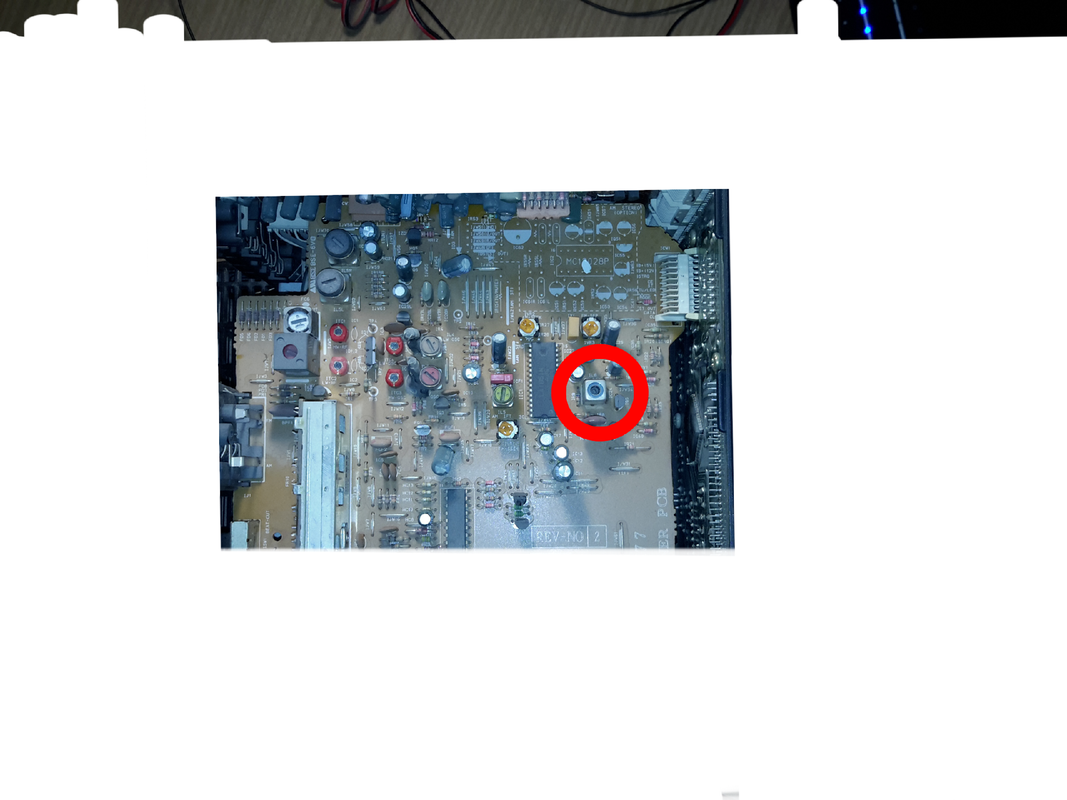

habe zu Hause eine Kompaktanlage bei der das markierte Bauteil (ein
trimmer mit 5 anschlüssen)  defekt ist ( trimmer zerbröselt innen)
was für bauteil ist das und woher bekomme ich es?   Aufschrift lautet:
020
067
510m
Was zu hölle machst du mit deinen kompaktanlagen das genau dieses teil
zerbröselt?
Schwingkreis wenn ich mich nicht ganz irre. Variabler Kern/Mantel zum
schrauben, spule(n) und Kondensator(en) (jede spule ein Kondensator)
Zumindest bei den meisten Radios handelt es sich um fertig eingestellte
schwingkreise.
Kann aber auch was anderes sein also lieber mal abwarten was andere dazu
sagen.
Die werte kann ich dir aber leider nicht sagen.

Das ist zumindest eine einstellbare Spule. Wenn noch ein C irgendwie
dranhängt, dann ein einstellbares Filter.
Könnten aber auch zwei Spulen drin sein, als Übertrager geschaltet.
Naja, der Variationen gibt es viele.
Zu dem benachbarten Schaltkreis gibt es ja bestimmt ein Datenblatt, da
sollte man eigentlich sehen können, was dort für ein Bauteil zu erwarten
ist.
> 020
> 067
> 510m
Das sind kleine Spulen die um einen Ferritkern gewickelt sind. Der
Ferritkern lässt sich mit Hilfe eines Schlitz-Schraubendrehers in der
Regel herein- bzw. herausdrehen um die Schaltung abzustimmen. Meist sind
diese Spulen mit Wachs vergossen, damit sie sich nicht verstellen.
Genau DIESES Bauteil bekommst Du nicht einfach so zu kaufen. Diese
werden kundenspezifisch hergestellt - speziell für die Schaltung.
Daher wird es für dich so gut wie unmöglich sein, den passenden Ersatz
zu finden. Außerdem liefern diese Firmen nur an große Unternehmen und
nicht an den Hobby-Heimwerker... :)
Diese Spulen werden meist von der Firma TOKO hergestellt.
http://www.toko.co.jp/corporate/en/nw_domestic.html

Unbekannt schrieb:
> Diese
Ganz so schlimm ist es nun doch nicht, die Kennfarbe des Filters gibt
meistens einen Hinweis. Am einfachsten wäre es vermutlich, den Kreis
auszubauen, den alten Kern rauszukrümeln und einen frischen Ferritkern
aus einem Schlachteradio reinzudrehen. Kennfarbe blau bedeutet mMn den
Quadraturkreis eines 10,7MHz FM-Demodulators und es kann gut möglich
sein, diesen Kreis aus einem anderen Radio zu gewinnen.

es handelt sich hoechstwahrscheinlich um eine Spule mit eingebautem
Kondensator. Siehe Seite 5 im Datenblatt des LM1871
http://www.promelec.ru/pdf/la1851.pdf Ich hoffe ich habe die Bezeichnung
des Empfaenger IC in diesem sehr schlechten Foto richtig
gelesen/geraten.
Sowas kannst Du hier http://www.oppermann-electronic.de/html/filter.html
finden. Eventuell steht auf der Metallkappe noch eine Bezeichnung.
Ansonsten bringt Dich googeln nach YT-03194 eventuell auch weiter.

Die Frage ist ja: Wieso bröselt das "einfach so" auseinander? Nicht dass
da ein Hobby-Bastler einfach mal an alles Rädchen rumgedreht hat, in die
der Schruabenzieher (halbwegs) reinpasste...
Klaus.

danke mal für eure antworten ;)
habe nun herausgefunden dass es sich um ein mitsumi yt 30194 handelt.
( lt datenblatt la1851n)
1)  wäre es möglich dieses bt irgendwo zu bekommen?
2)  hat zufällig jemand erfahrung mit diesem bt 516376 von Conrad , um
ev den ferritkern zu wechseln:
http://www.conrad.at/ce/de/product/516376/Filterspulen-Bausatz-L-x-B-x-H-8-x-7-x-25-mm-FM-11-1-St/?ref=detview1&rt=&rb=1

Aha, also wirklich der Quadraturkreis des FM-Demodulators.
johannes schrieb:
> um
Tja, man kann aus der Artikelbeschreibung leider den Durchmesser des
Spulenkörpers nicht entnehmen.
Das hier könnte auch gehen und ist billiger:
http://www.conrad.de/ce/de/product/516651/Spulenkoerper-mit-Kern-L-x-B-x-H-11-x-8-x-20-mm-1-St?ref=list
Da steht, der Spulenkörper hat 5mm Durchmesser.
Mein Vorschlag wäre, entweder zum Conrad vor Ort zu gehen und den Kreis
mitzubringen oder einfach mal beide Teile zu bestellen - alles nur für
den Fall, das du wirklich kein Zugriff auf ein altes Radio hast. Toko,
Murata und Mitsumi sind die absoluten Marktführer und die Chancen stehen
gut, das du in einem beliebigen FM-Radio den passenden Kern findest.
