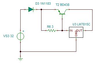

Habe hier meine Spannungsregler Schaltung.
Ue=19-32V
Ua=15V
Ia=0...50mA
Habe aber leider ein Problem bei der Dimensionierung vom R und vom
Transistor. Habe zwar Formeln aber ich weiß nicht was ich im Datenbaltt
ablesen muss um die richtigen Werte zu erhalten.
Ich hoffe ihr könnt mir helfen :)

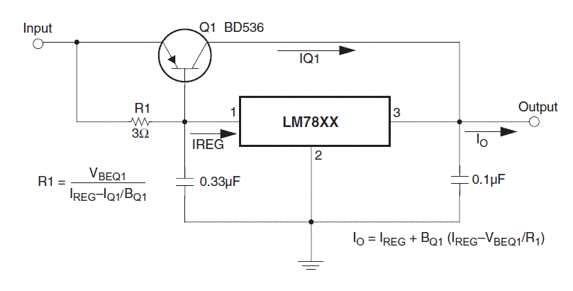

Haben das im Datenbaltt vom LM7815 gefunden habe aber keine Ahnung
welche Werte das sind. Den Transistor habe ich weil kurzzeitig
(max.1sek) eine Spannung von 80V auftretten kann.
Hoffe es kann mir jemand helfen. Brauche keine komplettlösung möchte nur
wissen auf waas zu achten ist.
Dagegen hilft der Transistor aber nicht! Er bildet gemeinsam mit dem
7815 einen 15V-Regler, welcher mehr Strom als der 7815 selbst liefern
kann.
