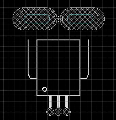

Hallo Leute ,
ich möchte gerne für einen Stromsensor ein Langloch mit Eagle
realisieren. Da ich allerdings ein echter Anfänger in Eagle bin, hab ich
keine Ahnung wie so etwas funktioniert, und hoffe, dass mir hier einer
helfen kann. Habe andere Themen zu diesem Betreff bereits durchgelesen,
konnte die Anmerkungen aber nicht nachvollziehen und realisieren. Ich
hoffe ihr könnt mir helfen!
Viele Grüße,
Hans
#3780734
Hans Peter schrieb:
> Würde der Hersteller das als Langloch identifizieren können?
"Hersteller" -> welcher? -> dort nachsehen, da gibt's Datenblätter mit
den Spezifikationen (verwendete Layer, Leiterbahnbreiten, -abstände ...)
Wenn die Kontur im Milling-Layer liegen soll, dann wird das auch eine.
"identifizieren" :-)
#3780756
@ Hans Peter (Gast)
>Ich hab das nun versucht mit dem Milling Layer zu realisieren und die
>euch ein Bild angehängt. Würde der Hersteller das als Langloch
>identifizieren können ?
Ist nicht streng definiert, im Zweifelssfall würde ich lieber die
Kontour in BEIDE Layer zeichnen, Milling und Dimensions.
Wenn du aber Gerberdaten exportierst und deinem Hersteller schickst,
dann must DU aufpassen, die richtigen Layer als Kontour zu exportieren
(im CAM Prozessor).
