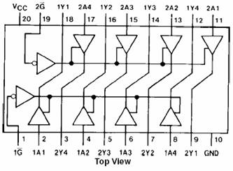

Ein '244 und ein einzelner Inverter sollte ausreichen.
Der '244 besteht aus zwei Gruppen à vier Tristate-Treiber, die mit je
einem lowaktiven /G-Signal gesteuert werden können. Diese Gruppen nenne
ich im folgenden Treibergruppen.
Im Anhang ein Bild der Innenbeschaltung.
Die Treibergruppen werden dort als 1 und 2 bezeichnet, Treibergruppe 1
besteht aus den vier Treibern 1A1-zu-1Y1 bis 1A4-zu-1Y4 und wird mit /1G
gesteuert.
Treibergruppe 2 besteht entsprechend aus den Treibern 2A1-zu-2Y1 bis
2A4-zu-2Y4 und wird mit /2G gesteuert.
Die vom µC erzeugten SPI-Signale (SPI_CLK und SPI_DATA_OUT) werden
jeweils an zwei Eingänge des '244 angeschlossen, die in den zwei
verschiedenen Treibergruppen liegen:
SPI_CLK des µC an 1A1 und 2A1
SPI_DATA_OUT des µC an 1A2 und 2A2
Die korrespondierenden Ausgänge der einen Treibergruppe werden mit dem
Display, die der anderen Treibergruppe mit dem Funkmodul verbunden.
1Y1 an SPI_CLK des Displays
1Y2 an SPI_DATA_IN des Displays
2Y1 an SPI_CLK des Funkmoduls
2Y2 an SPI_DATA_IN des Funkmoduls
Der SPI-Eingang des µCs wird parallel mit je einem Ausgang der beiden
Treibergruppen des '244 verbunden:
1Y3 und 2Y3 an SPI_DATA_IN des µC
... die korrespondierenden Eingänge werden je nach Treibergruppe mit
Display und Funkmodul verbunden:
SPI_DATA_OUT des Displays an 1A3
SPI_DATA_OUT des Funkmoduls an 2A3
Als Steuersignal defineren wir ein Signal namens "SPI_SWITCH", das der
µC auf irgendeinem I/O-Pin ausgeben muss. Das wird mit /1G und über den
einzelnen Inverter mit /2G verbunden.
Somit ist bei SPI_SWITCH = 0 das Display mit dem µC verbunden und bei
SPI_SWITCH = 1 das Funkmodul.
