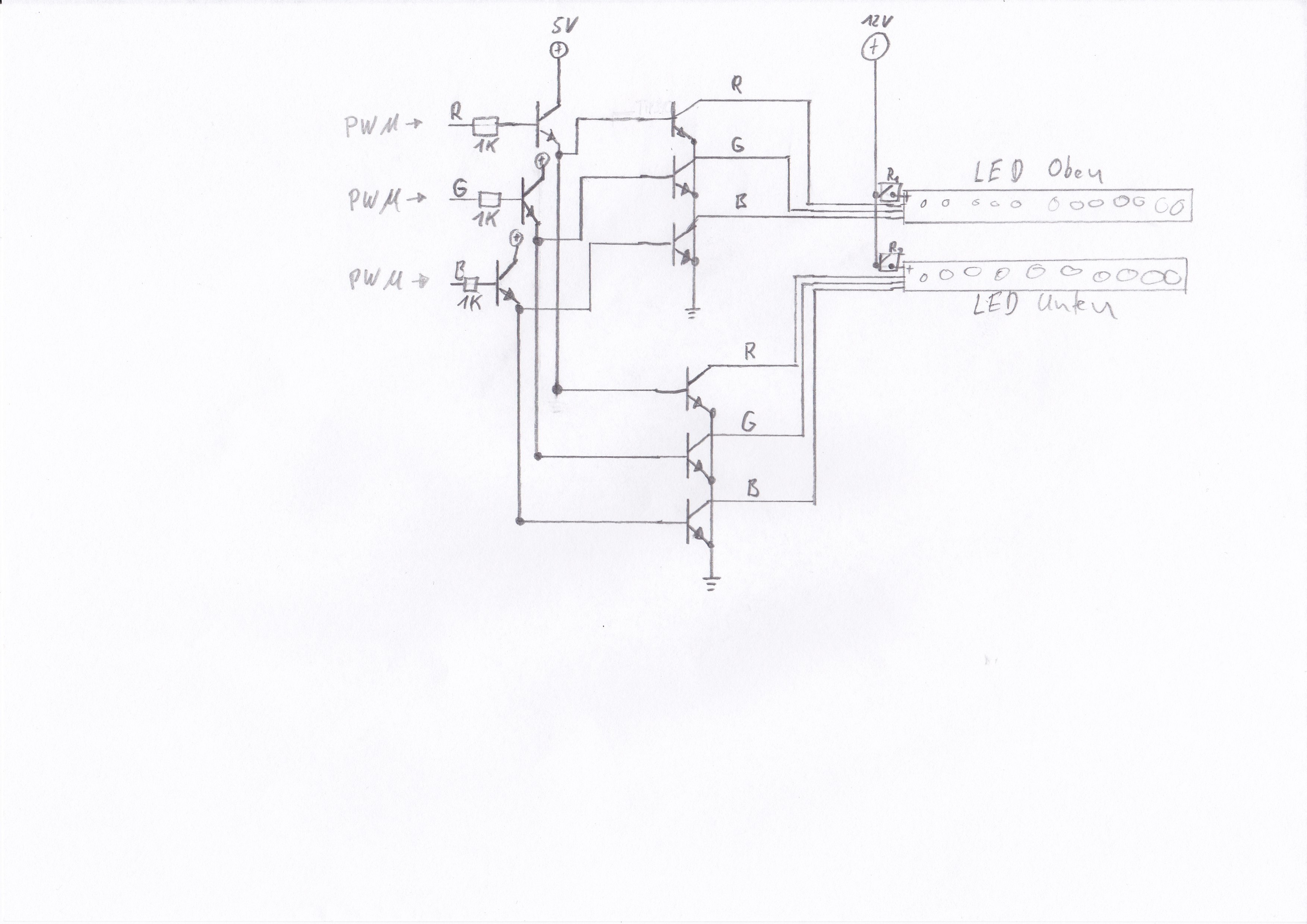

ich wollte wie auf dem Schaltplan zu sehen meine LED Stripes im
Wohnzimmer steuern. Angesteuert wird die Schaltung mit einem Arduino
Nano (Bluetooth) über PWM. Bei den Transistoren handelt es sich um
TIP31C.
Ich wollte gern eure Meinung zu der Schaltung hören bzw Verbesserungen.
Wird das so überhaupt funktionieren?
Nö. Du hast überhaupt keine Strombegrenzung im Steuerkreis.

Die Strombegrenzung ist doch im Netzteil
Der Widerstand in der Schaltung sind die LED´s
EDIT:
OK hab verstanden was du meinst! Danke
Er meinte eine Strombegrenzung für die LEDs.
LED = Halbleiter =/= Ohmscher Widerstand
Empfehlung: LED

ASOOO ok sorry vergessen zu erwähnen die Widerstände sind in den Stripes
mit verlötet.

Wieso nimmst du nicht einfach nen Nmos? Da sparst du dir die Verluste am
Transistor

Das ist eine super Idee. Da war ja was mit mosfet und leistungsfreiem
schalten. Danke!
Ich habe u.a. auch noch das Problem das ein LED Streifen 15M (60 Led/m)
lang ist. 15m = 13A bei 12V das sind 156W, aber alle Fraben. Ich habe ja
pro Farbe ein Transistor, pi mal Daumen 156/3 = 52W pro Transistor und
das vertragen die leider nicht mehr. Der TIP31C hat die Eckdaten  100V
3A 40W.
Jemand eine Lösung für das Problem oder einfach Transistoren nehmen die
mehr vertragen?
Kann ich die zu vertragen Leistung des TIP31c mit Kühlkörpern Steigern?
Verstehe ich das richtig dass du also 900 LED's hast?
Wie sind die denn angeordnet? Alle in Serie..?

naja die bekommst du ja so aus China auf 5M rollen geliefert. Ich weiß
nicht wie die da verlötet wurden
Ich kann mir aber nicht vorstellen das die 5M *60/m= 300 LED in Serie
schalten würden.
Ich glaube die sind Parallel und werden Spannungs und nicht Strom
gesteuert.

Bei den einfachen LED-Stripes aus China sind immer 3 LEDs  in Reihe und
für jede Farbe ein entsprechender Vorwiderstand sodass sie an 12V
betrieben werden können.    Die 3er Blöcke sind dann parallel
geschaltet.

Dein Denkfehler ist, daß du diese Verlustleistung bei einem
durchgeschalteten Halbleiter nit hast. Beispielsweise wenn du einen
Mosfet nimmst mit 0,02Ω Innenwiderstand und es fließen 13A, würdem am
Halbleiter 0,26V abfallen. Daher entstehen "nur" 3,3W Verlustleistung im
Mosfet, obwohl du 150W schaltest.
