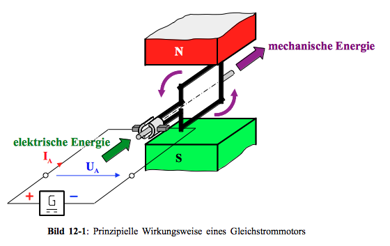

ich bin gerade dabei mir die Grundlagen von Elektromotoren beizubringen
und hab ne Frage.
Bei Bild 1 ist mir die Funktionsweise klar. Mit der Dreifingerregel kann
man sich die Richtung der Kraft überlegen und somit weiß man auch in
welche Richtung sich die Leiterschleife dreht.

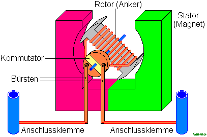

Wie sieht es bei Bild 2 aus? Ich hab da ja keine Leiterschleife mehr
sondern ne Spule. Woher weiß ich in welche Richtung sich der Motor
dreht? Kann ich da die Dreifingerregel der rechten Hand auch anwenden?

Yalu X. schrieb:
> Betrachte den Rotor einfach als Elektromagnet mit Eisenkern, an dessen
> Ende sich ein Nord- und ein Südpol ausbildet.
... und sich die Pole im richtigen Moment dann auch wechseln, sodass der
Rotor immer wieder vom Permanentmagneten gedreht wird.
Du kannst das rechte Bild aber auch als Erweiterung des Falls im linken
Bild betrachten. Im Fall des linken Bildes hast du nur eine Schleife, im
Fall des rechten Bildes hast du viele Schleifen, die sich genau so
verhalten, wie die eine im linken Bild, die Wirkung wird durch viele
Schleifen verstärkt. Korrigiert mich, wenn ich was falsches erzähle.
