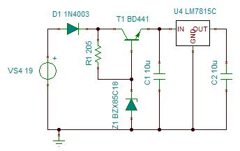

In der Schaltung ist ein BD441, ich besitze aber keine Trnsistoren mit
der Kennzeichnung BDXXX, kann jemand einen Transistor mit ähnlichen
Eigenschaften empfehlen z.B.: 2NXXXX, BCXXX oder kann mir jemand einen
anderen Lösungsweg nennen.
Daten zur Schaltung
Ia=50mA
Ue=19-32V
Ua=15V
Uemax=80V (max. 1sek)
Mfg

Es sind diese 80V, die das Problem machen. Und ein bisschen auch die
minimal nur 19V, bei 15V am Ausgang.
Die Schaltung war schon immer grenzwertig. Ein 7815 braucht am Eingang
mindestens 17.5V. Von den 19V dürfen also maximal 1.5V abfallen an der
Seriendiode und dem Vorregler zusammen.
> Eigenschaften empfehlen oder einen anderen Lösungsweg nennen.
Häh?
1. einen passenden Transistor kaufen. Du wirst es nicht glauben, aber es
gibt Leute die haben so viele von denen, daß sie die verkaufen müssen.
2. einen Regler nehmen, der mehr Eingangsspannung verträgt als der 7815.
Die 32V würde er ja noch wegstecken können. Die 80V aber nicht mehr.
3. eruieren woher die 80V kommen und ob das wirklich ernst gemeint ist
(wahrscheinlich hat ein Scherzkeks bloß wieder 200%
"Sicherheitsaufschlag" gemacht). Eventuell kann man die ja wegfiltern
oder mit Varistor / Suppressordiode vernichten.
4. gleich einen diskreten Regler bauen. OK, einen spannungsfesten
Leistungstransistor brauchst du dafür auch. Und da du anscheinend auf
dem Mond lebst, wo man die nicht kaufen kann ...
