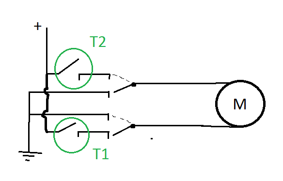

Ich steuere einen Elektromotor an mit 24VDC. Unter Last zieht er bis zu
10A. Er wird im normalen Betrieb nicht länger als 10 Sekunden belastet
mit langen Pausen dazwischen; allerdings könnte er theoretisch auch
länger belastet werden (falls dem Anwender langweilig ist).
Der Motor dreht eine Gewindestange, die einen Block auf und ab bewegt.
Um sicherzustellen, dass der Block nicht "nach oben" bewegt werden kann
wenn er ansteht (und nach unten), baue ich zwei SPDT Mikroschalter mit
Scharnierhebeln ein, in der Schaltskizze T1 (unten) und T2 (oben).
Hier ein Link zur Spezifikation:
http://www.tme.eu/en/Document/1a60b6b3ee525dd8252a04488c225c1b/D3V.PDF
Jetzt mein Problem: Ich finde keine Mikroschalter, die für diese
Belastung ausgelegt sind. Z.B. finde ich von Omron im Datenblatt oben
nur Schalter, die bis zu 21A 30VDC ausgelegt sind, aber unter Motorlast
nur mehr bis zu 5A!
Wenn man auf derartige Limitationen stößt muss ich annehmen, dass mein
Ansatz falsch ist? Das Problem wäre bei AC nicht gegeben, aber mir steht
nur DC zur Verfügung.
Meine Fragen:
1. Auf welche Probleme kann ich in meinem Fall stoßen, wenn ich einen
nicht dafür ausgelegten Taster verwende?
2. Gibt es andere schaltungsbedingte Möglichkeiten wie ich die
Endstellung des Motors beeinflussen kann? Vielleicht mit Motor-Relais?
Vielen Dank!
