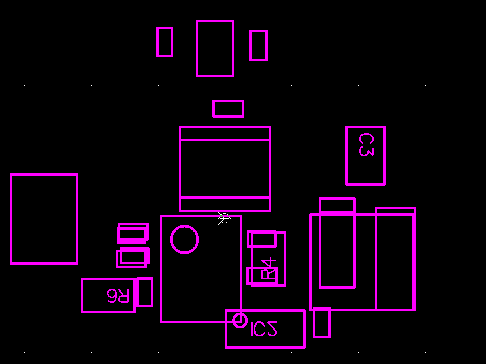

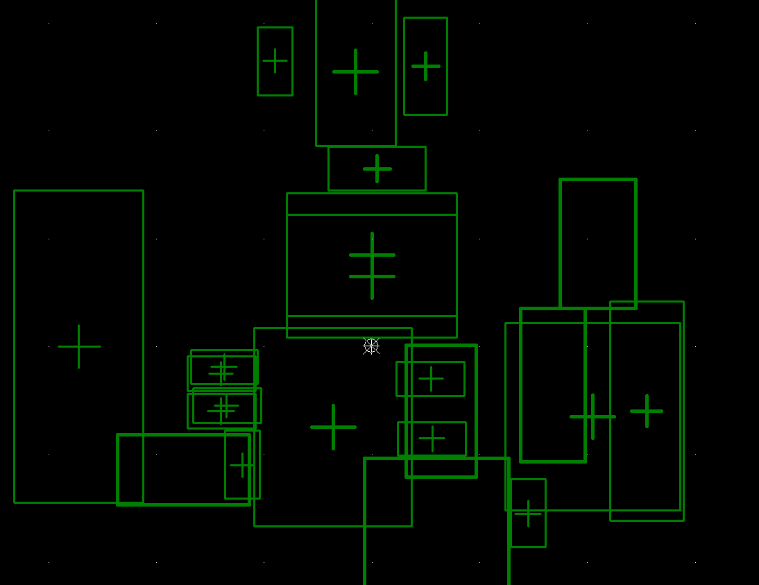

ich habe erstmalig Gerber Daten einer kleinen SMD Platine gezogen.
Ich habe Altium Designer verwendet. In Camtastic lassen sich die Gerber
- Layer betrachten, so weit so gut.
Nun ist mir aufgefallen, dass die Gerber Layer GM13 und GM15 Bottom und
Top Informationen "vermischen". Das kommt mir spanisch vor.
Die Layer sind im Anhang.
Wofür gehören diese Gerber Lagen?
Welche Maschine kann mit diesen vermischten Daten umgehen?
Ist das normal?
Brauche ich diese beiden Lagen, oder ist das "overhead", den ich mir
sparen kann?
Ich bin für eure Hilfe sehr dankbar!
Garkeine. Die sind zum Ankucken, wenn überhaupt für etwas gut,
jedenfalls so wie die bei dir aussehen.
Man könnte vielleicht Bestückungspositionen draus ableiten (manuell,
nicht automatisch), aber die müssen natürlich für Top und Bottom
getrennt sein.

Mech 13 ist nach IPC der Bestückungsdruck mit Pin1 bzw. Polarisations
Marker
die Linien sollten 0.2mm breit sein und den physikalischen Aussenmaßen
des Bauteils folgen. Diese Lage ist für den Bestücker gedacht und so
sollte er auch gestalltet sein - als Hilfe zum bestücken.

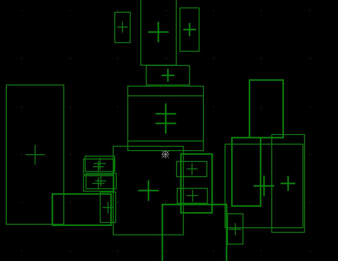

Mech15: Courtyard und Origin. Bauteilgrenze damit Bauteile nicht zu nah
aneinander platziert werden. Altium nutzt das 3D Modell zur
Kollisionskontrolle und nicht Mech15.
Du hast vorher keine Layerpairs angelegt, deshalb liegen die Bauteile
von Top und Bottom übereinander.
Bevor man anfängst bildet man im Layermenu 'L' unter Layerpairs
Lagenpaare.
Z.B. Mech13 mit Mech14, 15<->16, usw. Dadurch wechseln Elemente, die auf
M13 liegen automatisch nach M14 wenn das Bauteil auf Bottom platziert
wird.
Im Nachhinein geht das nur mit einem Bauteil Update aus der Library.
Die Lagen werden zur Platinenherstellung jedenfalls nicht benötigt.
