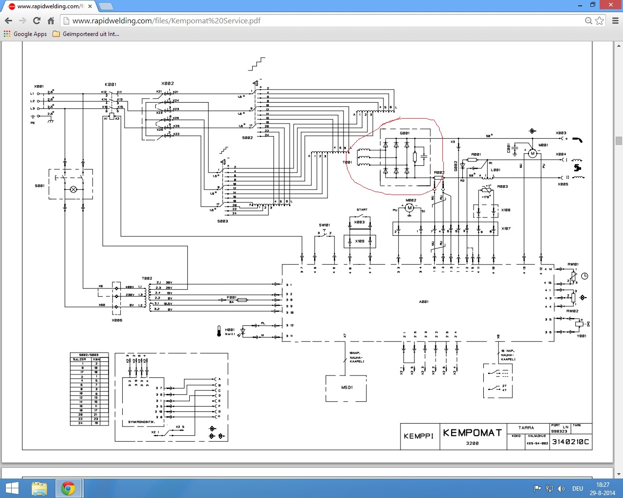

Hallo zusammen.
Ich bin auf der Suche nach 3 Bauteile und kann leider online nichts
finden.
Bauteil 1. Kondensator FACO MKP-1 1µF K400V
Bauteil 2. Widerstand royal 743 3W 5K 6J
Bauteil 3. Varistor 20N24IK   JVR
Diese Teile befinden sich auf dem Gleichrichter meines Schweißgerätes
und möchte sue ersetzen.
Wo könnte man sowas bestellen oder gibt es baugleiche alternativen?
Danke im voraus.

Zu 1.
WIMA MKP-10-630 1,0µF.
Ob das Rastermaß ( Pinabstand ) und die anderen Dimensionen passen,
kann ich natürlich nicht sagen, aber elektrisch 100% passend.
http://www.reichelt.de/index.html?ACTION=3;ARTICLE=31983;SEARCH=MKP-10-630%201,0%C2%B5
Zu 2.
Metalloxidschicht Widerstand 2Watt in zwei Widerstände aufsplitten und
natürlich in Reihe schalten ( 3k3 und 1k8 oder 3k9 und 1k2 oder ... ).
http://www.reichelt.de/index.html?&ACTION=446&LA=3
Zu 3. müsste ein Anderer was schreiben, da habe ich zu wenig ahnung.
An Deiner Frage erkenne ich das Du wenig Ahnung hast, aber den
Widerstand wirst Du wohl hoffentlich durchmessen können. Viele
Multimeter haben mittlerweile auch eine Kapazitätsmessfunktion, denke
nämlich nicht das da an den Bauteilen außer evtl. dem Varistor ( VDR )
irgend etwas defekt ist.
Dein Schweißgerät funktioniert höchstwahrscheinlich auch ohne diese
Bauteile, nur ohne Schaltplan nicht mit Sicherheit zu sagen.

Danke für die schnelle Antwort.
Ich habe den Schaltplan hochgeladen. Die Drähte der 3 Teile sind an
beiden Seiten zusammen gedreht und befestigt.
Eine neue Gleichrichter kostet 400 Euro. Diese 3 Teile sind einfach zu
ersetzen, deshalb möchte ich es versuchen....

Das hört sich aber eher so an als ob die Schweißstrom Umschaltung mit
S002 und/oder S003 nicht mehr funktioniert.
Der Gleich-riecht-er kann auch was damit zu haben aber die genannten
Bauteile definitiv nicht, die sind nur zur Unterdrückung von Störungen.
Gast #3782549
Ich hatte auch mal diesen Fall, dort waren 2 der 6 dicken Dioden
(stecken gepresst in den Alublechen) defekt. Der Lichtbogen war nur ein
kleines Gefunkel.
Nach Austausch wieder volle Leistung.
