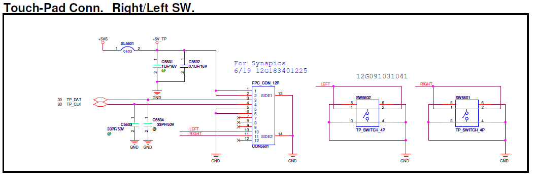

Mit der Dokumentation zum Laptop konnte ich die Anschlüsse vom Pad
entschlüsseln. Habe ein ps/2 Kabel dran gelötet und das Teil
funktioniert einwandfrei.

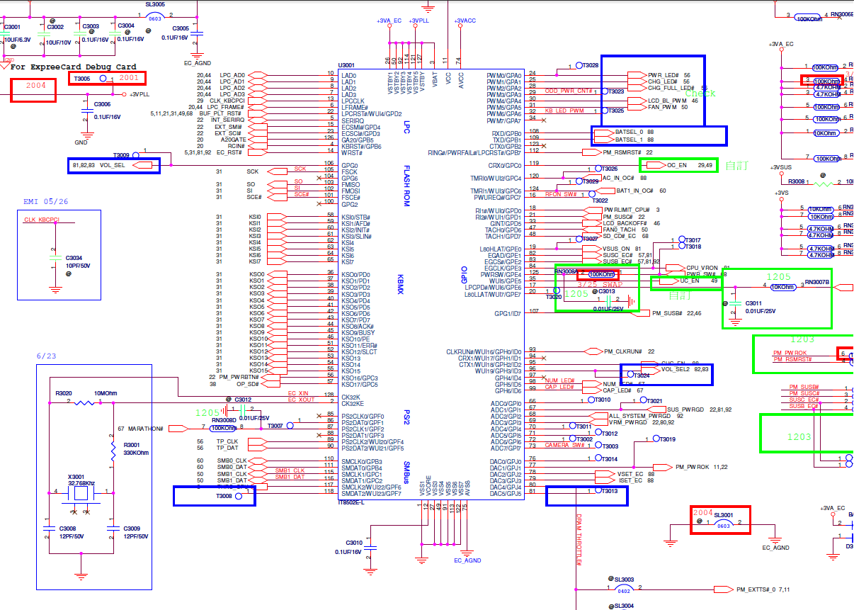

Laut der Dokumentation sind DATA und CLOCK direkt an einem größeren IC
mit namen "ITE IT8502E" angeschlossen. Das Multimeter sagt mir, das
beide Leitungen quasi "frei" sind (kenne die Fachterminologie nicht).
Schalte ich den Laptop ein, so führen beide Leitungen 5V. Meinem
Verständnis der ps/2 Spezifikation soll das so sein.
Dieser IC ist auch für die Tastatur, den System Bus und weiter wichtige
dinge zuständig (siehe Bild).
Frage: Weiß jemand, wo das Problem sein könnte? Kann die ps/2
Schnittstelle des ITE ICs kaputt sein, obwohl der IC sonst funktioniert?
Besten Dank für jegliche Hilfe!

So, auf Toms Beitrag hin habe ich die Spannungen nochmal nachgemessen
und muss meine vorherige Aussage revidieren:
Am Touchpad:
VCC: 5V
DAT: 4V
CLK: 0,04V
Am ITE IT8502E:
Pin 90: 4V
Pin 89: 0,04V
Also passt das was nicht. Jetzt frage ich mich natürlich, wo das Problem
liegen könnte.

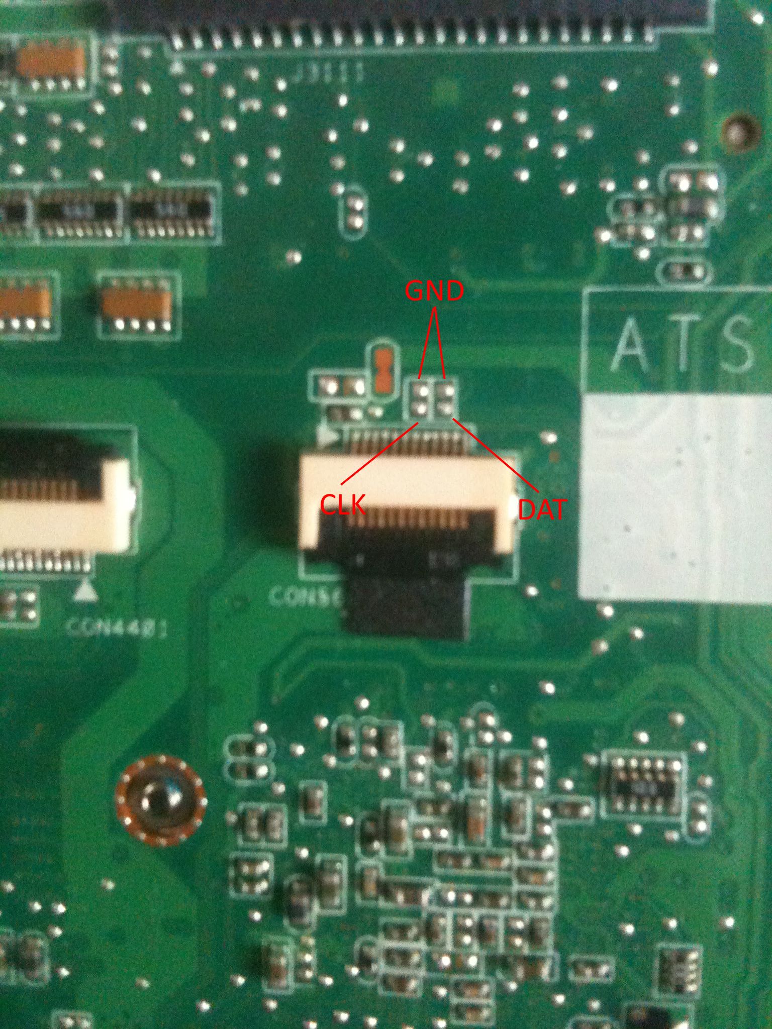

Habe mich auf die Suche nach der 33pF Kondensatoren gemacht
(CP5603/5604). Das einzige was ich finden konnte, waren diese
"Lötstellen", die direkt über dem Connector sind. Auf der Rückseite ist
jedoch gar nichts.
Können solche Kondensatoren in die Platine integriert werden?
Im Internet konnte ich dazu leider nicht wirklich was finden. Auf jeden
Fall kann mein Multimeter keine Kapazitäten von Kondensatoren messen.
Habe auf 2k Ohm gestellt und bekomme nur eine 1. Wenn ich allerdings auf
20k stelle, zeigen sich folgende konstante Werte:
ja so ein "Teildefekt" ist durchaus möglich.
Ich vermute auch nach deiner Fehlerbeschreibung das der Chip defekt ist.
Wenn nicht noch irgendwo Kurzschlussbrücken zu erkennen sind, besonders
am ITE IT8502E. Den Chip gibt es an der Bucht für ein Paar Euro
Aber wechseln geht nur mit einer Heißluftstation für SMD mit passender
Düse für die Chipgröße.
Für Clock und Data brauchst du ein Oszilloskop zum Messen oder Testen.
Da müssen "Rechtecksignale" zu sehen sein.
Die Kondensatoren sind optional, und in der Serie nicht bestückt worden.
Das findet man häufig auf Mainboards

Diese Lötstellen die du da markiert hast sehen aus wie nicht bestückte
Pads. Die waren im Platinendesign irgendwann mal vorgesehen, wurden dann
aber nicht mit Bauteilen bestückt, aus welchem Grund auch immer.
Vielleicht hat jemand festgestellt, dass man die eigentlich nicht
braucht. Sowas findet man relativ häufig.

OP #3784721
> Pads.
Danke für die Aussage. Solche Stellen gibt es viele auf dem Mainboard
und ich konnte leide richt rausfinden, was das ist.
