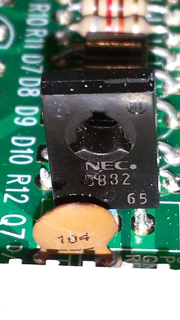

Finde Transistor nicht, bitte um Hilfe
Gast #3782663
ich habe heute das Netz durchforstet, aber nicht wirklich fündig
geworden. Ich lese NEC D832 unten drunter steht PM 65 (s. Foto). Leider
finde ich diesen nicht.
Ich finde wohl D882 aber ich weiss nicht, ob es der ist. Vermute mal
nein.
Zudem kenne ich mich nicht SOOO sehr in der Elektrotechnik aus. Der
Transistor ist jedenfalls bei dem vermeindlichen "D" geplatzt. Ich
vermute, dass dadurch wohl die Schaltung nicht mehr funktioniert :D
Also wer mir helfen möchte, ich würde mich freuen.
VIELEN DANK.
Jan
also so wie ich in meinem Eingangspost vermutet habe. Ein 2SD882.
Wie gesagt bin ich nicht so fit in der Materie. :D Die ganze Platine
stammt aus einem Profi Crosstrainer aus einem Fitnessstudio. Der
Hersteller ist allerdings schon Pleite.
Die Platine beliefert das Bedienteil des Crosser mit Spannung. Entweder
über ein externen DC Netzteil oder über den eingebauten AC Generator.
Zudem wird an diese Platine eine Elektrobremse angeschlossen.
Wie auch immer. Meint Ihr, ich könnte es einfach mal mit dem 2SD882
probieren? Der Mittlere Pin führt direkt auf den Groundpin für die
Bedienplatine. Dazwischen wird noch der auf dem Bild zusehende 104er
Kondensator geschaltet.
Jan
weil wie ich im Eingangspost schon geschrieben habe, dieser aufgeplatzt
ist und ich einen Durchgang zwischen allen 3 Pinnen messe. Egal welche
Reihenfolge.
Jan
> Reihenfolge.
Das wird allerdings auch einen Grund haben. Evtl. hast Du Glück und nach
dem Austausch funktioniert die Schaltung wieder oder der neue Transistor
sieht nach kurzer Zeit aus wie dieser ...
Jobst
klar muss einen Grund haben. Ich vermute auch ich weiss diesen. Und zwar
sind auf dem Board 2X 1000µF 25V verbaut. In einer geistigen Umnachtung
habe ich, weils schnell gehen musste auf der Arbeit, anstatt diesen
Kondensator einen 2200µF 16V verbaut.
Der "+" Pol des Kondensators führt über den auf dem Bild 104 Kondensator
auf den mittleren Anschluss des Transistors.
Entschuldigt bitte für meine Hobbyausdrucksweise :D.
Ist es möglich, dass es dadurch zu dem Schaden gekommen ist? Die Platine
lief zuerst nach dem Tausch der Kondensatoren wieder normal.
Jan
Moin,
also falls es einen interessiert. Teil gewechselt und Gerät läuft
wieder. Zu heiß wird der Transistor definitiv nicht (bisher). Ich
vermute, dass der nur durch den falschen Kondensator durchgebrannt ist.
Mit dem falschen lief die Platine ja auch ein paar Minuten.
Also denke ich, ist jetzt alles gut :D
Jan
