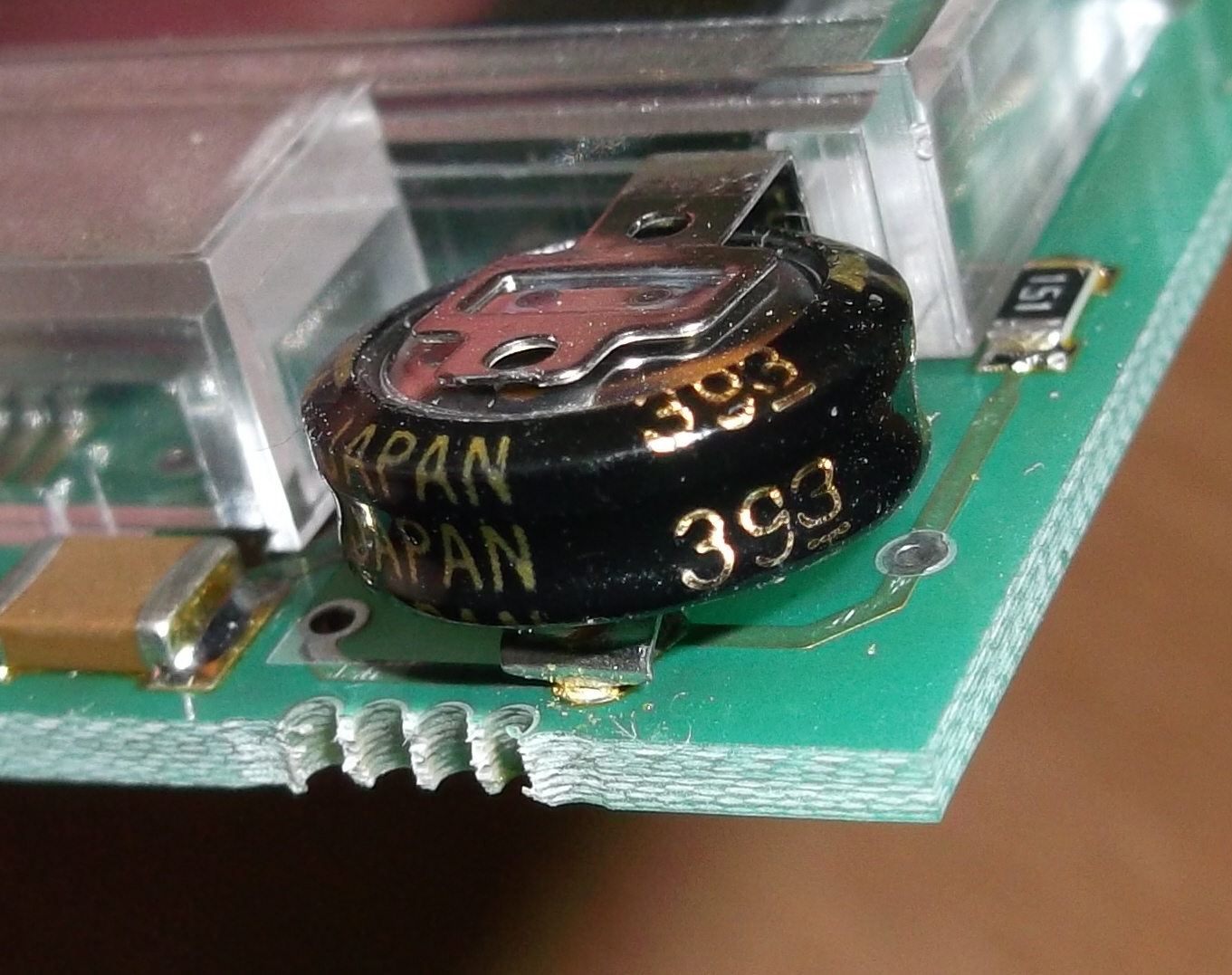

Hallo, wo gibt es diese Pufferbatterien/akkus zu kaufen? Sie ist aus einem el. Gurtwickler (Rollotron). Das Teil hat 2 Lötfahnen. Siehe Bild: Gruss, Jo

Hallo, wo gibt es diese Pufferbatterien/akkus zu kaufen? Sie ist aus einem el. Gurtwickler (Rollotron). Das Teil hat 2 Lötfahnen. Siehe Bild: Gruss, Jo Du solltest das Teil erstmal auslöten und die komplette Beschriftung lesen. Dann hast Du eine Grundlage zum Googeln

Sieht eher wie ein Cold-Cap (Doppelschichtkondensator) aus http://www.pollin.de/shop/dt/MTYyOTg3OTk-/Bauelemente_Bauteile/Passive_Bauelemente/Elkos_Goldcaps/Gold_Cap_MATSUSHITA_GC5_5V0_10F.html

Goldcap? 39 000 uF?
#3782799
123 schrieb: > Goldcap? 39 000 uF? Also welche mit 47000µF sind mir schon mehrfach untergekommen (Fotoapparate, wo nur der Batteriewechsel überbrückt werden muss). Vermutlich wird es auch nicht schaden, einen mit mehr Kapazität einzubauen, so denn der Platz reicht. Goldcaps gab es schon vor über 20 Jahren mit Kapazitäten von 1 F. So etwas habe ich mir damals mit 'ner schönen LED ins Fahrradrücklicht gebaut, damit hatte ich ein Farad am Fahrrad. Klar, die Dinger waren etwas größer (Durchmesser eines 20ct-Stücks, vielleicht 8mm hoch).

Oh Mann, ihr seit ja fix. Das mit dem Auslöten war ja schon mal ein guter Tip :-) Es ist exakt das Teil, welches Ingo oben gepostet hat. Allen herzlichen Dank! Gruss, Jo
#3782832
ich hab nur von der 393 auf die 39 * 10^3 u Farad geschlossen. wobei ich da auch daneben liegen kann. ggf bedeutet das auch was ganz was anderes. ggf steht ja auf der uns unbekannten Seite ja mehr drauf.
#3782836
Auf dem Bauteil steht GC (offenbar GoldCap) 5,5V 0.10F Antwort schreiben |
