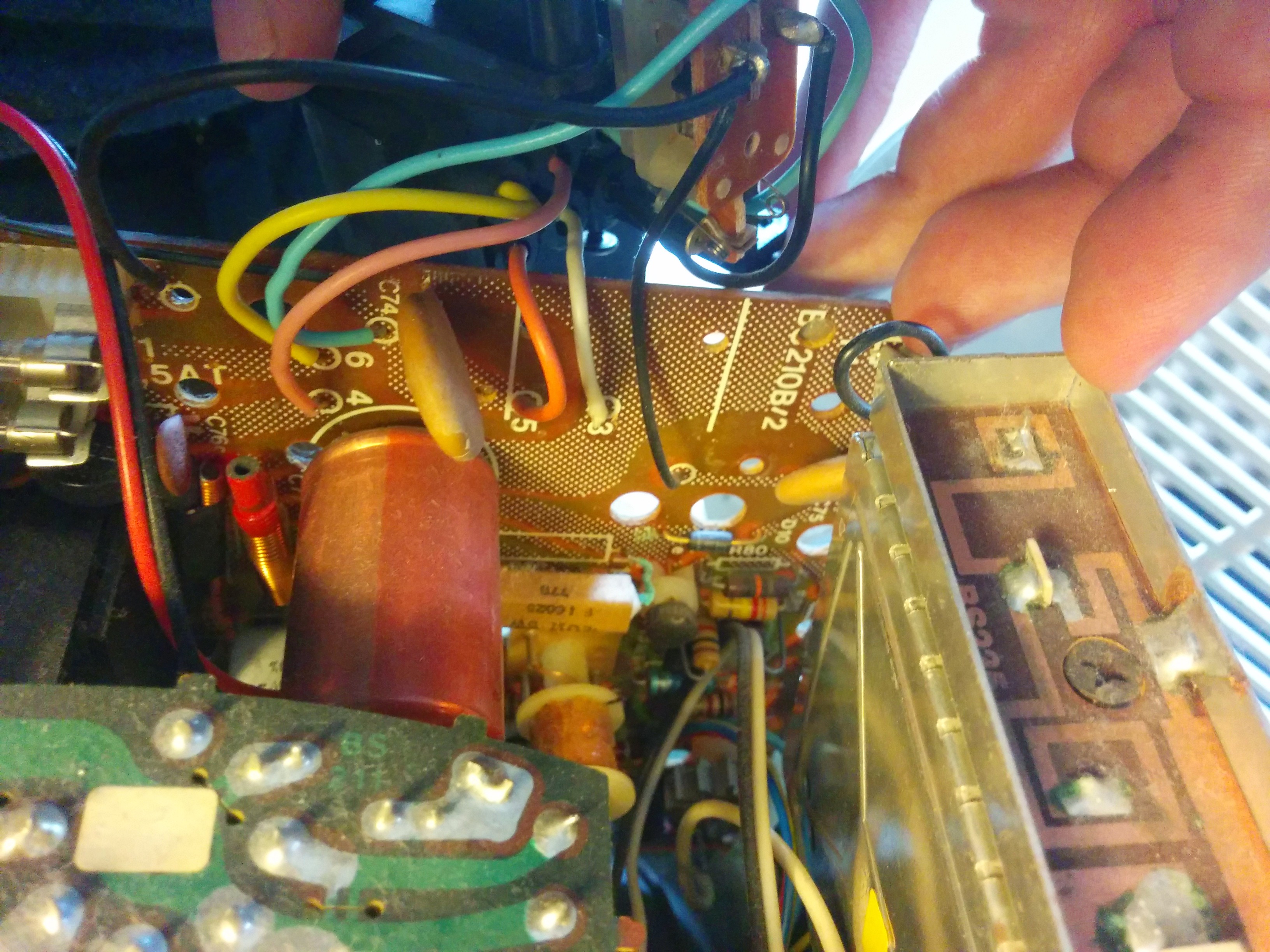

Hallo!
Ich habe hier einen alten S/W-Fernseher (20cm Bilddiagonale, vermutlich
kein HD) rumstehen und würde gerne testen ob er noch funktioniert.
Leider habe ich aber kein Anschlusskabel und weiß auch nicht wie genau
die Pinbelegung an der Buchse ist. Der Fernseher kann nämlich sowohl mit
220V Wechselstrom als auch mit 12V Gleichstrom betrieben werden. Es
handelt sich um einen Imperial FP 125 (s. auch google). Kann man
irgendwie auf eine leichte Art und Weise herausfinden wie die
Pinbelegung ist? Ist das ein Standardstecker? Habe ein Messgerät aber
nur rudimentäre elektronische Kenntnisse.
Viele Grüße, Max

Wegen fehlenden Kentnissen würde ich die finger davon lassen, frage
jemanden der da drüber schaut der Ahnung hat.
Aber als Ansatz zeichne Schaltbild und stelle dieses hier rein die Fotos
sagen nichts.
Eventuell sind die dickeren Kabel am Stecker für den 12V Betrieb, da
hier der Strom größer ist als bei 230AC.
Die 2 Kabel die ihrgend wo auf Dioden Brückengleichrichter treffen,
dürften 230V sein.
Kondensatoren helfen immer, wenn sie ne Polung haben, danach schauen wo
- oder + am Kondensatoren gekennzeichnet ist.
Wenn 2 Leitungen direkt auf nen Trafo treffen ohne das da Transistoren
dazwischen liegen die aus 12VDC Wechselspannung machen, dann dürfte das
der 230V anschluss sein, eventuell ist da nen Filter davor.
Solche alten Geräte hatten oft einen normalen 220V/12V-Netztrafo drin.
Wenn man den findet, kann man aus dessen Beschaltung die Buchsenbe-
legung leicht herausfinden.
Diese Kleinfernseher waren meistens für 12 V ausgelegt und hatten für
Netzpassung einen Trafo vorgeschaltet. Mit etwas Kenntnis sollte sich
die Pinbelegung aber rekonsturien lassen.
Ich würde heute soein Ding nicht mehr anfassen.
Gruß Holger

(Firma: matzetronics) #3783859
Noch ein Tipp - der originale 230V Stecker hatte eine Brücke drin, um
das eingebaute 12V Netzteil mit der TV-Schaltung zu verbinden. Der 12V
Stecker hingegen speiste an der Stelle der Brücke dort die 12V ein.
Ich kenne den TV von früher mal, kann dir aber nichts mehr zur genauen
Pinbelegung sagen. Das sieht aber recht übersichtlich aus und sollte
lösbar sein.
