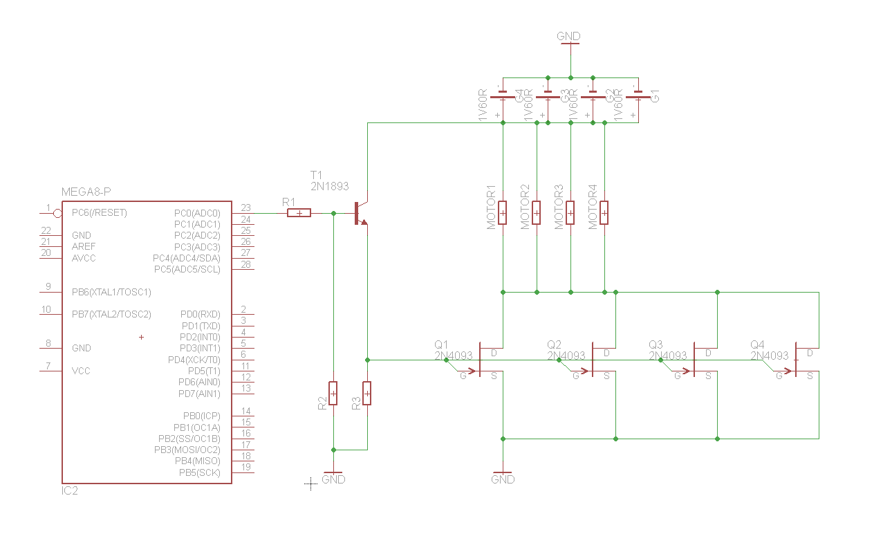

Ich möchte mir 4 von diesen MOS-Fets kaufen um ca 150 A bei ca 16 V zu
schalten. Das Problem ist das ich nicht die Möglichkeit habe Kühlkörper
anzubringen, sie werden aber auf einen Alu Rahmen montiert wo ein
stetiger Luftstromherscht.
Nun zur frage, muss ich die 5 V mit einenm Transistor auf die 16 V
bringen oder langen 5 V.
Das Mos-Fet wird also schalter genutzt und im einschaltmoment ist der
Stom sehr hoch aber nach kurzer zeit (höchsten 1s) ist der Stom bei ca
5-10 A.
Abgeschalten wird es normalerweiße nur bei auch 5-10A auser bei einem
Notaus auch bei vollen 150 A

Ich brauche ja Vgs oder ?
dann brächte ich 10 V

würde es so gehen ?
von Wolfgang A. (Gast)
L. M. schrieb:
> würde es so gehen ?
Nein, überleg mal, was passiert, wenn T1 leitet. Für R1..R3 solltest du
noch einen Wert festlegen.
von L. M. (l_m)
Wenn ich Vc 16 V ist und T1 leitet  liegen an T1 ca 0,7V an und an R3
15,3V
R1,2,3 = 10kR
oder denk ich gerade irgendwie falsch
von Norbert S. (norberts)
Nein, immer wieder der selbe Fehler.
Du brauchst einen PNP zum Einschalten und ein NPN zum Ausschalten.
Nein, das kriegst Du nicht hin, nimm bitte einen Treiber wie Harald es
geschrieben hat. Die Dinger gibt es nicht umsonst.
Du brauchst einen Gatewiderstand für jeden Fet einzeln, damit die
halbwegs gleichzeitig durchsteuern.
Die Schaltung ist so dermassen daneben, da helfen ein paar Tips bei 150A
nicht.

Nein, an der Basis liegen 4,3V und am Emitter geringfügig weniger.
-> der erste Satz Mosfets im Si-Himmel...

von Stefan F. (Gast)
Dein Vorschlag mit dem Transistor hat einen grundsätzlichen Denkfehler:
1) Der Transistor kann beim Einschalten hohe Ströme liefern, also die
Gates der MOSFETS schnell aufladen. Soweit ok. Aaaaaber....
2) Beim Ausschalten entladen sich sich die Gates nur langsam durch R3.
Die MOSFETS schalten daher nicht schlagartig aus, sondern allmählich.
Sie geben daher im Abschaltmoment sehr viel Wärme ab - warscheinlich
mehr, als sie vertragen.
Da hilft es auch nicht, dass dies nur ein kurzer Moment ist. Wenn Du die
maximale Wärmeleistung überschreitest, entstehen im Transistor so hohe
Temperaturdifferenzen zwischen Kristall und Gehäuse (und auch innerhalb
des Kristalls), dass er zerplatzt. Das kann buchstäblich ins Auge gehen
(ist mir schonmal passiert - knapp daneben)!
Ja.
Vorweg: Wenn du keine Versorgungsspannung am µC hast, passiert da gar
nichts.
Aber gut, nehmen wir mal an, am PC0 kommen +5V raus. Dann liegen an der
Basis von T1 bestenfalls 2.5V an, d.h. damit der Transistor leitet, darf
die Spannung am Emitter nicht über 1.8V liegen. Und genau da wird sie
sich einstellen.
Simuliere deine Ansteuerschaltung mal mit LTSpice. Dann kannst du in
aller Ruhe dran rum messen und probieren, ohne dir jedesmal die Finger
zu verbrennen und einen ... vier IRF1324 zu zerbraten.
Wo sollen die her kommen. Der µC läuft mit 5V und R1/R2 bilden einen 1:2
Spannungsteiler ...
> Spannungsteiler ...
Da hast Du natürlich Recht. Bin nicht auf die Idee gekommen, daß man das
so unsinnig dimensionieren könnte, auch wenn es oben schon geschrieben
steht.
Andererseits: Das könnte die Mosfets retten, da sie da noch nichtmal
anfangen zu leiten...

von Carsten R. (kaffeetante)
L. M. schrieb:
> Ich hab öfters gelesen das man die Treiber nur bei PWM benötigt o.O
Das ist im wesentlichen auch richtig so, wenn auch nicht
allgemeingültig. Das kann man beliebig vertiefen. Aber grundsätzlich
gilt: Die Spannung um voll durchzuschalten brauchst du so oder so. Das
und
L. M. schrieb:
> Es sollte halt alles zuverlässig verlaufen da eine defekt bein nutzung
> ziemlich gefährlich werden kann. (Modelbau)
sprechen aber für den Treiber. Zusätzlich würde ich eine Suppressordiode
an den Gates empfehlen. Wer weiß was da beim experimentiren vor sich hin
induziert. ;-)
Außerdem schreibst Du, daß da noch ein Regler ist. Der verwendet in
irgendeiner Form PWM. Das muß dein Fet zwar nicht schalten, aber dadurch
wird der Strom durch Fet und Masse sehr pulsierend. Darum ist sehr viel
Wert auf eine gute Masseführung zu legen. Wenn da 150 A gepulst fleißen
schwankt durch den Spannungsabfall an deiner Masseleitung das Potential
am Source der Fet. Darum muß der Treiber direkt so nahe wie möglich an
den Sourceanschluß angebunden werden. Die Gatespannung muß ja relativ
zum Source-Pin stimmen. 5 Volt direkt vom Mikrocontroller kämmen dort
nie sauber als 5 Volt Gate-Source-Spannung an.

von MaWin (Gast)
Der grundsätzliche Fehler liegt vorher: Er sieht nicht, dass seine
untaugliche Schaltung nur 4.3V an die MOSFET Gates anlegt, sie also nie
ganz einschalten.

von L. M. (l_m)
Könnte mir dann jemand bei der Treiber Wahl helfen?
Diskret aufgebaut:
siehe Artikel zu Treiber, den Link hat Frank gepostet, Variante 2b für
Low-side.
Beliebt ist auch folgende Schaltung
http://www.mikrocontroller.net/attachment/28900/FET_Treiber.gif
Den unteren Teil streichen. Bei deiner Spannung geht der obere Teil auch
für Lowside, wenn der FET die 16 Volt Gate-Source-Spannung zuzüglich
Reserve verträgt. Das geht auch mit BC546, BC547 oder BC548 und als
Diode 1N4148. Soviel Leistung brauchst Du ja nicht für einfaches
Schalten.
Fertig zu kaufen:
Einfach mal in einem Shop suchen, z.B. Reichelt, Suchbegriff: Fet
Treiber.
Was Du brauchst ist ein Low-side Treiber bzw ein Treiber für N-Fet,
N-Kanal Fet, n-channel fet. Maximalspannung beachten! Bei Reichelt sehe
ich oft Maximalspannug um die 18 Volt. Das ist nahe an deinen "ca. 16
Volt". Das ist etwas knapp. Da hält man normalerweise etwas Abstand.
Kannst Du deine Spannungsangabe präzisieren?
Ansonsten eigene Spanungsversorgung für den Treiber. Das wäre hier aber
etwas overkill.
von L. M. (l_m)
ok,Danke:)
eher schlecht da ich Anfangs eine Spannung von 16.8V habe und diese zum
schluss hin bis auf die 15 V geht, Spannungsquelle sind 4 Akkus mit
insgesamt 20Ah.
16,8 Volt sind schon recht viel. Es geht ja um die Maximalspannung.
Etwas weniger ist kein Problem, solange du noch genügend Spannung zum
Schalten hast. Grob gesagt: Bis minmal 10 Volt sind in der Regel ok.
Teilweise reicht auch schon weniger. Siehe Datenblatt des Fet.
GS-Spannung.
Benutze hier im Forum mal die Suchfunktion: Mosfet Treiber.
Du wirst unzählige Threads dazu finden. Suchfunktion nutzen. Das erspart
unzählige Wiederholungen der Standardfragen.
Für Deine Anwendung sind viele Parameter unkritisch. Wesentlich ist vor
allem die Einhaltung der Spannung. Der Wert muß aber nicht genau sein
sondern nur im Arbeitsbereich liegen.

von L. M. (l_m)
Ich möchte das abschalten ja nicht nur als Notaus sondern auch ,um zum
Beispiel am Anfang wenn ich die Programme teste , bei einem Fehler alles
abschalten können was Gefährlich werden kann, es kann ja auch mal sein
das durch irgendeinem Rechenfehler oder ähnliches auf die Motoren auf
100% laufen.
Ich bin ja leider noch kein Fachmann sondern noch im 3 Lehrjahr und
möchte zusätzlich halt noch etwas lernen und oben mit der Ansteuerung
über den Transistor hatte ich einen Denkfehler.
