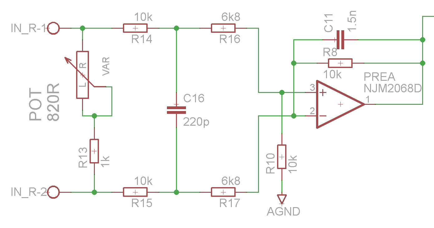

ich habe mir den Kopfhörerverstärker hier:
http://nwavguy.blogspot.de/2011/08/o2-details.html#circuitdescription
für den Nachbau herausgesucht.
Allerdings habe ich ein symmetrisches Nutzsignal und möchte daher den
Vorverstärker (NJM2068) zu einem Differenzverstärker machen:
http://sound.westhost.com/project51.htm
(Balanced Line Receiver)
Mit dem dynamischen Verhalten von OPAMPS stehe ich etwas auf dem
Kriegsfuß. Ich habe einfach mal versucht, beide Schaltpläne
zusammenzuführen. Was dabei herausgekommen ist, hat vermutlich nicht
dieselben Übertragungseigenschaften wie der Preamp zuvor oder?
Wie ihr seht, habe ich die Schaltung weitestgehend geraten: Ich habe den
symmetrischen Verstärker genommen und in die Rückkopplung einen 1.5n
Kondensator gesetzt, damit ist dessen Kapazität linear mit dem
Widerstand im Rückkopplungszeig gestiegen (10/1.5). Oder wären 220p
besser gewesen?
Außerdem habe ich das im Text vorgeschlagene Multi-Turn-Poti eingesetzt.
Aber die Werte (8.2k + 0...5k) haben für mich keinen Sinn ergeben. Meint
ihr nicht (1k + 0...5k) wäre besser, wenn in der originalen Schaltung
3k3 verbaut sind?
Gibt's noch weitere Verbesserungsvorschläge?

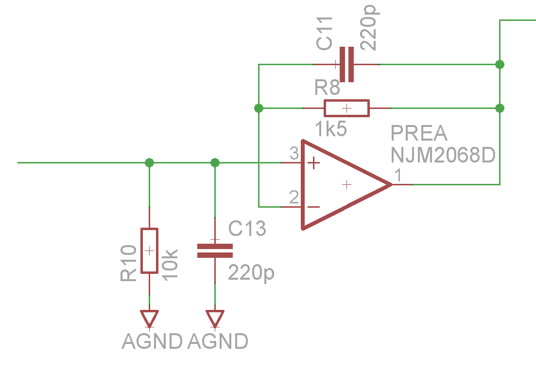

Sicher nicht!
Ich weiß zwar nicht, auf welchen 'Preamp zuvor' du dich beziehst, aber
die unsymmetrische Schaltung ist Quatsch:
- ohne bekannten Quellwiderstand ist die Wirkung von R10 und C13 nicht
vorherzusehen. Im Originalschaltbild gibt es noch R7 - wo ist der bei
dir?
- Was soll R8 und C11? Die wirken hier überhaupt nicht. Im
Originalschaltbild ist immerhin noch R17 bzw. R19 drin. Nur zusammen mit
denen kommt was sinnvolles heraus.
Auch die symmetrische Schaltung ist nicht so toll:
- R14, R15, C16 haben eine Filterwirkung, die an einer Spannungsquelle
soweit ganz ok ist. Aber: sind deine Signalquelle auch garantiert
niederohmig?
- R8 / C11 kann man so wählen, nur gibt das keinen akzeptablen
Audio-Verstärker mehr. Mehr als 200p ... 500p sollte C11 wirklich nicht
haben!

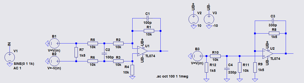

Im Anhang mal ein Vorschlag, bei dem zumindest die beiden Frequenzgänge
weitgehend gleich sind.
OP
Ulrich H. schrieb:
> Der Widerstand an Eingang muss nicht abgeglichen werden - das kann man
> sich wirklich sparen.
warum nicht? Der Autor schreibt, dass man so erreichen kann, dass beide
differentiellen Eingänge denselben Eingangswiderstand haben.
> vorherzusehen.
Übersehen, danke!
Übersehen, danke!
> niederohmig?
Also wenn 10k schon bedenklich sind, warum fordest du oben für den
asymmetrischen Fall noch ein paar Hundert R als Reihenwiderstand?
Was für einen Innenwiderstand haben denn Line-Signalquellen + Kabel so
üblicherweise?
> haben!
warum?
wie berechnet man das?
Welches OPMAP Modell sollte ich in SPICE geben, um meinen NJM zu
simulieren?
