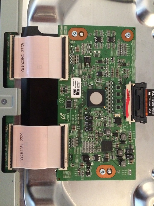

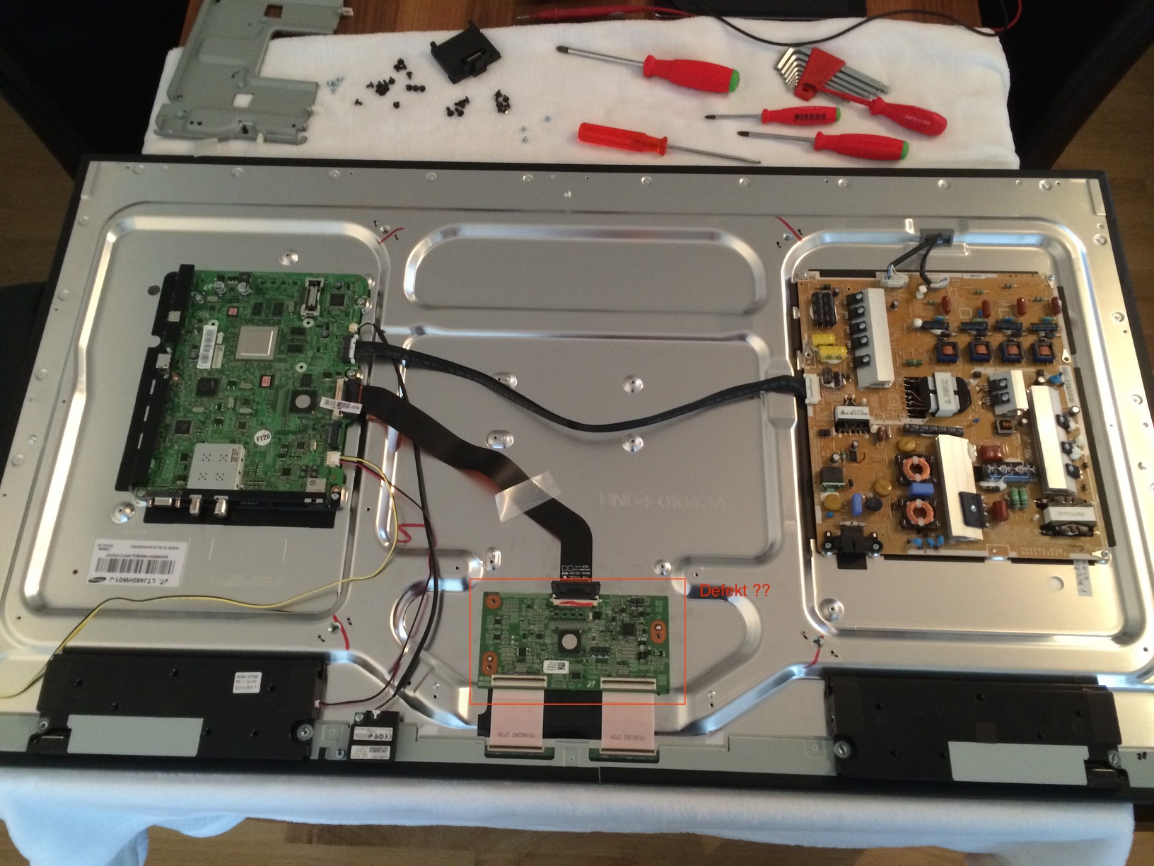

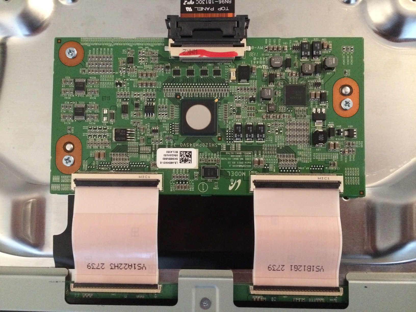

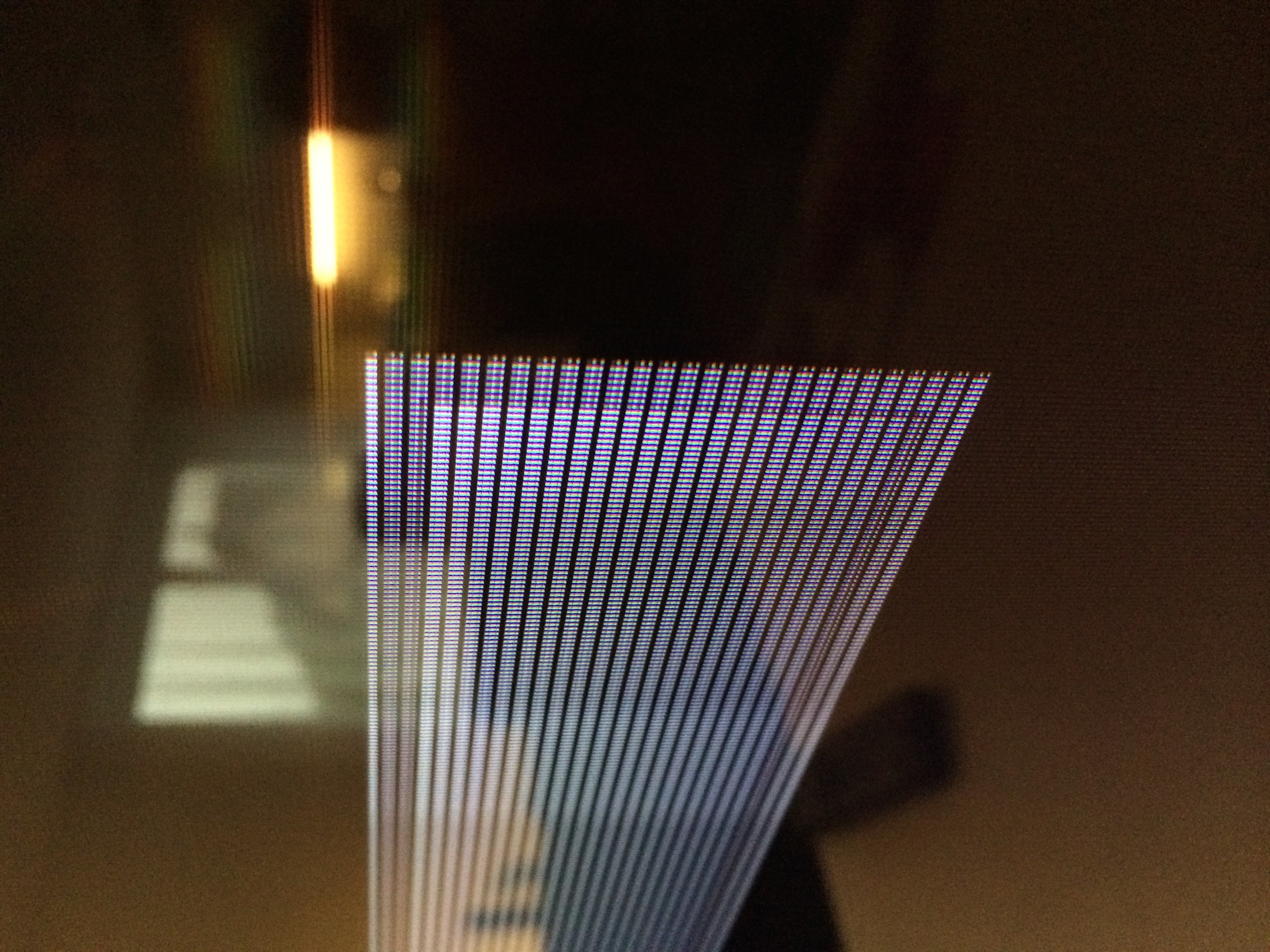

Hallo zusammen Habe einen Samsung TV ltj460hw01 der einen Bildfehler hat. Es wird jede 5. Pixelzeile nicht angezeigt. Habe das Gerät geöffnet und natürlich keinen sichtbaren Fehler entdeckt. Ich vermute dass die Displaytreiberplatine defekt ist. Anbei ein paar Bilder. Kennt jemand das Problem ? Oder hat einen ähnlichen Fehler gehabt ? Für ein paar Tips währe ich dankbar. Gruss

Steck mal die Flachkabel neu.
Michael W. schrieb: > Bildformate beachten !!! sorry Michael_ schrieb: > Steck mal die Flachkabel neu. Habe ich bereits versucht, und bringt auch nichts. Noch was ist mir aufgefallen: Ab der unteren Bildhälfte sind leichte senkrechte Streifen zu erkennen.

Hallo, okay das mit den Bildformaten haste ja jetzt bestimmt verstanden wie das gemeint war. Also wenn alle Spannungen vom Netzteil i.o. sind würde ich hier auf einen Fehler vom TCon Board Tippen. Hast Du Schaltplan von dem Gerät ? Gruß Ronny
