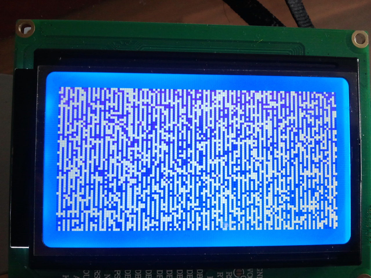

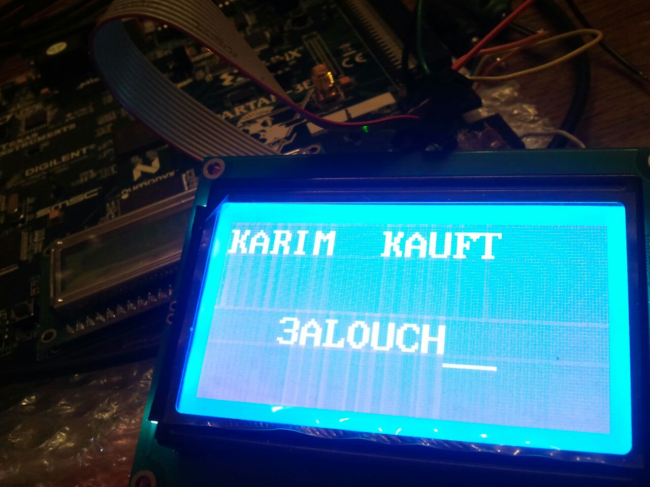

Guten Abend,
ich bin dabei den ST7920 mit Grafichen Display Controller   in VHDL zu
progrmmieren.
Es gab den Textdisplay modus  und den Graichen display modus.
den Text display modus habe ich im betrieb genommen und funktionniert
einwand frei.
Aber wenn ich den Grafichen Mode ansteurn will also,die Pixel einzel
ansprechen, geht leider nicht und wird nur komische Chinesichen Zeichen
dargestellt.
bei der Initialisierung sende ich folge befehle zur Display:
0x30;
delay
0x30;
delay
0x01;
delay
0x0c;
delay
0x06;
delay
0x34;
delay
0x36;
delay
0x80;
delay
x80;
delay
und dann die pixeldaten also 16bit wie zb0xff;0xff;....
kann Jemand den datenblatt anschaut und mir sagt was ich beider
initialisierung falsch gemacht habe?
Danke
Krimo

von Krimo E. (eniba)
Hallo Lothar,
vertauchte datenleitungen kommt nicht in Frage da ich beide
programmiert(seriell und parallel) und zeigt das gleiche wie im text
modus als auch im grafik modus.
im Text modus habe ich nicht den gesamten zeichensatz gechickt aber was
ich schreiben will,wird richtig angezeigt.
meine Vermutung ist das die initialisierung nicht richtig im grafik
modus.
danke
krimo
> dargestellt.
Meinst du damit das, was im linken Bild (Grafik.jpg) zu sehen ist? Das
sind m.E. keineswegs chinesische Zeichen (denn die sehen laut Datenblatt
des Controller ganz anders aus), sondern durchaus irgendwelche
Bitmuster...
Wie und wohin werden die geschrieben? Kannst du nicht einfach den
VHDL-Code anhängen, dann kann man sich selber ein Bild machen.
Hallo lothar,
im datenblatt steht dass,die adressen Vertikal und horisontal also x,y
die ab adresse 0x80 anfangen(tabelle 7)X:16*16 und Y :64.
also normalerweise wenn ich alle adressen mit 0xFF ausfülle bekomme ich
den Display alles weiß und wenn 0x00 also bekomme ich nix und wenn ich
im mitte vom Display was schreiben will wie eine Zeile zumbeispiel mit
16 punkten sende ich in die Adresse im Mitte 0xFF dann habe ich 16
punkten quasi 16 pixel.
Aber was ich bekomme ist immer ein komische Bild
Krimo
