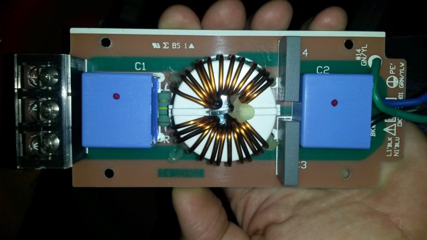

OP #3786097
Danke Matthias für deine Info,
ich finde dein Projekt so genial wie simpel.
Matthias Sch. schrieb:
> Das weisst du nur, wenn du dir anschaust, wieviel Störungen der FU auf
> der Zwischenkreisspannung produziert. Ich sage mal, das etwas
> zusätzlicher Siebaufwand nicht schadet, vor allem ein paar Drosseln zum
> Entfernen der PWM Frequenz sind evtl. hilfreich. Das meiste sollte
> allerdings der dicke Zwischenkreis Kondensator schon plattmachen.
>> Schau dir mal die Netzdrossel im Anhang an, die gammelt bei mir rum,
>> Strom bis 14A sollte diesbezüglich reichen... kann ich diese in
>> den Zwischenkreis auch einsetzen?
>> Die Zwischenkreisspannung hängt derzeit in der Luft, soll diese
>> geerdet werden, oder ist diese FU-Intern mit Erde verbunden?
(Firma: matzetronics) #3786303
Das sollte ohne irgendwelche Änderungen klappen. Die Kondensatoren
kannst du auch übernehmen.
Nein, ist sie nicht, die vermutlich ursprüngliche Konfiguration hatte N
und L am Gleichrichter und PE war nur am Gehäuse, Kühlkörper oder so.
Wenn es in der Solaranlage eine echte Verbindung zur Erde gibt, lass das
einfach so und erde nicht nochmal am FU. Wenn nicht, erde wieder nur die
Metallteile, die du von aussen berühren könntest - sprich, klemm die
Erde wieder nur an den mit PE bezeichneten Anschluss des FU. Das Erden
des Minuspoles der ZK-Spannung bringt da keine Vorteile, sondern wird
nur verwirren.
