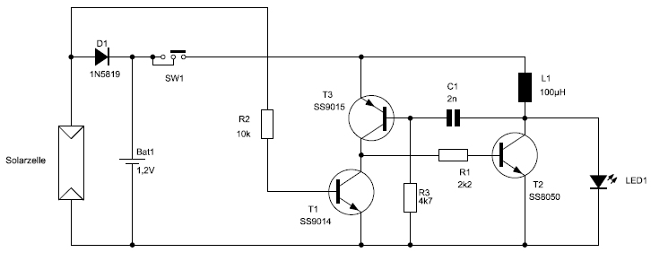

Hallo zusammen
ich verfolge schon lange dieses forum und konnte viele hilfreiche tips
nutzen. Jetzt muss ich allerdings selbst einen beitrag/frage verfassen.
Und zwar möchte ich eine solarlampe mit einem 1.2 nimh akku basteln. Die
schaltung habe ich bereits herausgesucht. Allerdings finden ich nirgens
eine
Unterspannungsabschaltung für einen nimh akku. Ich habe mich bereits in
das thema eingelesen(schmidt trigger...) jedoch ist die niedrige
spannung von 1.2v das problem.Ich scheitere daran das die
schmidt-trigger schaltungen eine zusätzliche versorgungsspannung
brauchen. Natürlich könnte ich die zelle selbst nehmen das problem hier
ist, dass dann die versorgungsspannung sinken würde und somit die ein-
und ausschaltspannungen des schmidt-trigger.Hilfreich wäre auch wenn
jemand erklären könnte wie ich die werte der bauteile berechne.
Ich würde mich sehr freuhen wenn mir einer helfen würde.
Sebastian D. schrieb:
> Die schaltung habe ich bereits herausgesucht. Allerdings finden ich
> nirgens eine
Deine Schaltung funktioniert unter 0.7V sowieso nicht.
Das reicht dem Akku.
Zwar mögen NiMH das Teifentladen nicht so gerne wie NiCd, aber ob 0.9V
laut Herstellerdatenblatt oder 0.7V durch die UBE deiner
Transistorschaltung ust dann doch egal.
