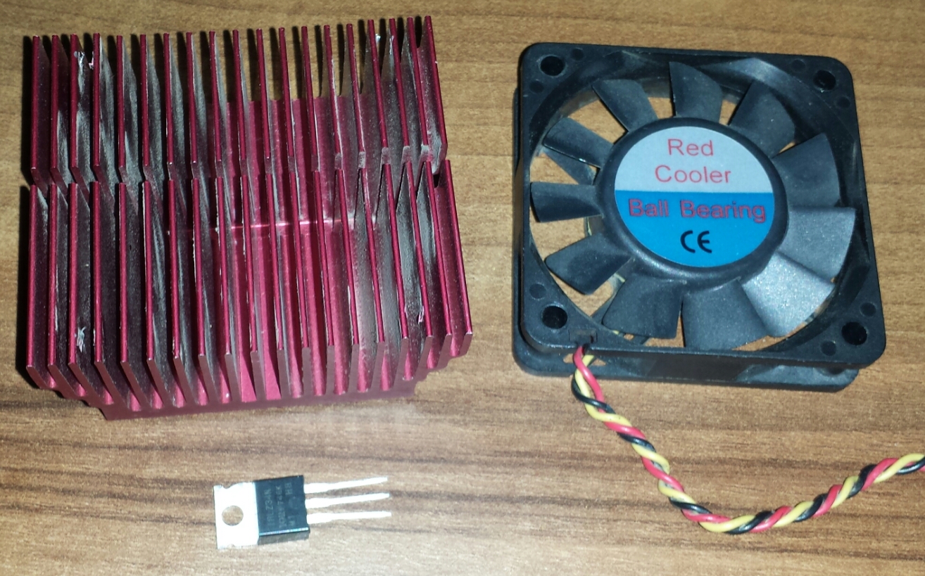

Hallo.
Ich habe vor, eine elektronische, programmierbare Last zu bauen. Hierfür
hatte ich überlegt, ein oder zwei parallele MOSFETs zu nutzen, um die
Leistung zu verbraten. Ich hatte überlegt, maximal 5A bei 30V sprich
150W zu verheizen. Da muss selbstverständlich eine Kühlung her. Ich habe
noch einen CPU-Lüfter inkl. Kühlkörper hier. Außerdem wollte ich ein
bzw. zwei TK72E08N1 nehmen, die ich hier auch noch habe. Im Datenblatt
ist angegeben "Channel-to-case thermal resistance" von 0.65°C/W. Doch
wie bekomme ich nun raus, ob mein Kühlkörper reicht? Ich bräuchte doch
den thermischen Widerstand des Körpers, zudem müsste ich wissen, wieviel
Wärme ich durch den Lüfter wegbekomme. Ich will sowieso eine
Temperaturüberwachung einbauen, doch dennoch will ich vorher wissen, ob
das ausreicht, was ich verbaue.
Bitte etwas Nachsicht, ich habe bisher nur einmal soeine Aufgabe gelöst
und das war mit einem passiven Kühlkörper, von dem ich auch den
Widerstand wusste, und das alles bei deutlich weniger Leistung.

Da die Pentium 4 Zeiten noch nicht so lange her sind, und Netburst für
seine Heizleistung bekannt war hier mal etwas zum ausgiebigen lesen.
http://download.intel.com/design/Pentium4/guides/24988903.pdf
Oder kurz zusammengefasst: Intel war damals der Meinung, dass ein CPU
Kühler einen thermischen Widerstand (Rth) vom Case zur Umgebung (ca)
0,40-0,43 K/W haben muss. Dann kann man davon ausgehen, dass das auch
umgesetzt wurde. Da Hier von Case to Ambient die Rede ist, ist der
Kühlkörper sogar mit noch weniger dabei. Ich würde aber trotzdem
sicherheitshalber mal mit den 0,4 grob überschlagen.
Für deine Berechnung bäuchtest du wie du schon richtig gesagt hast:
1) Rth channel to case
  - ist glücklicherweise im Datenblatt drin
2) Rth case to Kühlkörper
  - Hier wird es richtig interessant. Da so eine CPU ein anderes Format
    als der FET hat, kann man vom Intel-Dokument eher nix ableiten.
3) Rth Kühlkörper to ambient
  - Das wären dann mal die besagten 0,4 K/W

Ansonsten einen rumliegenden CPU Kühler nicht schätzen sondern
ausmessen. Also 50W+ Widerling ran und nach 1h mal die Temperatur
messen.

Das werde ich dann auch mal machen. Da könnte man ja die
Umgebungstemperatur und die Temperatur des Kühlkörpers messen, dann kann
man doch eigentlich mit der eingestellten Last das Rth,Case-Ambient
ausrechnen, oder?

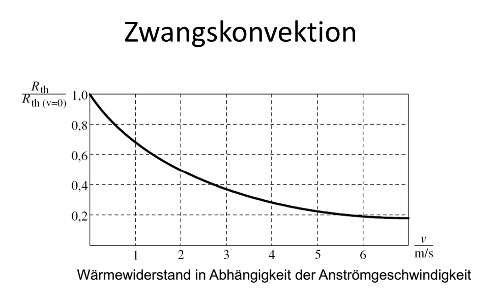

In wie fern spielt der Lüfter rein? Wird quasi die Umgebungstemperatur
verkleinert (-> Zähler des Bruchs wird größer -> geforderter
Rth(Heatsink) wird größer)? Oder aber wird einfach nur das Rth(Heatsink)
des Kühlersystems kleiner gemacht?
Dazu hab ich mal ein Bild angehangen. Es wirkt sich auf den termischen
Widerstand des Kühlers aus(Variante 3). Das ist aber
Kühlkörper-spezifisch. Irgend so eine vergleichbare Tabelle wird sich
bei einem gut dokumentierten Kühlkörper im Datenblatt finden, bei einem
CPU Kühler eher nicht... da gibts nur eine max TDP zum übern Daumen
peilen :/

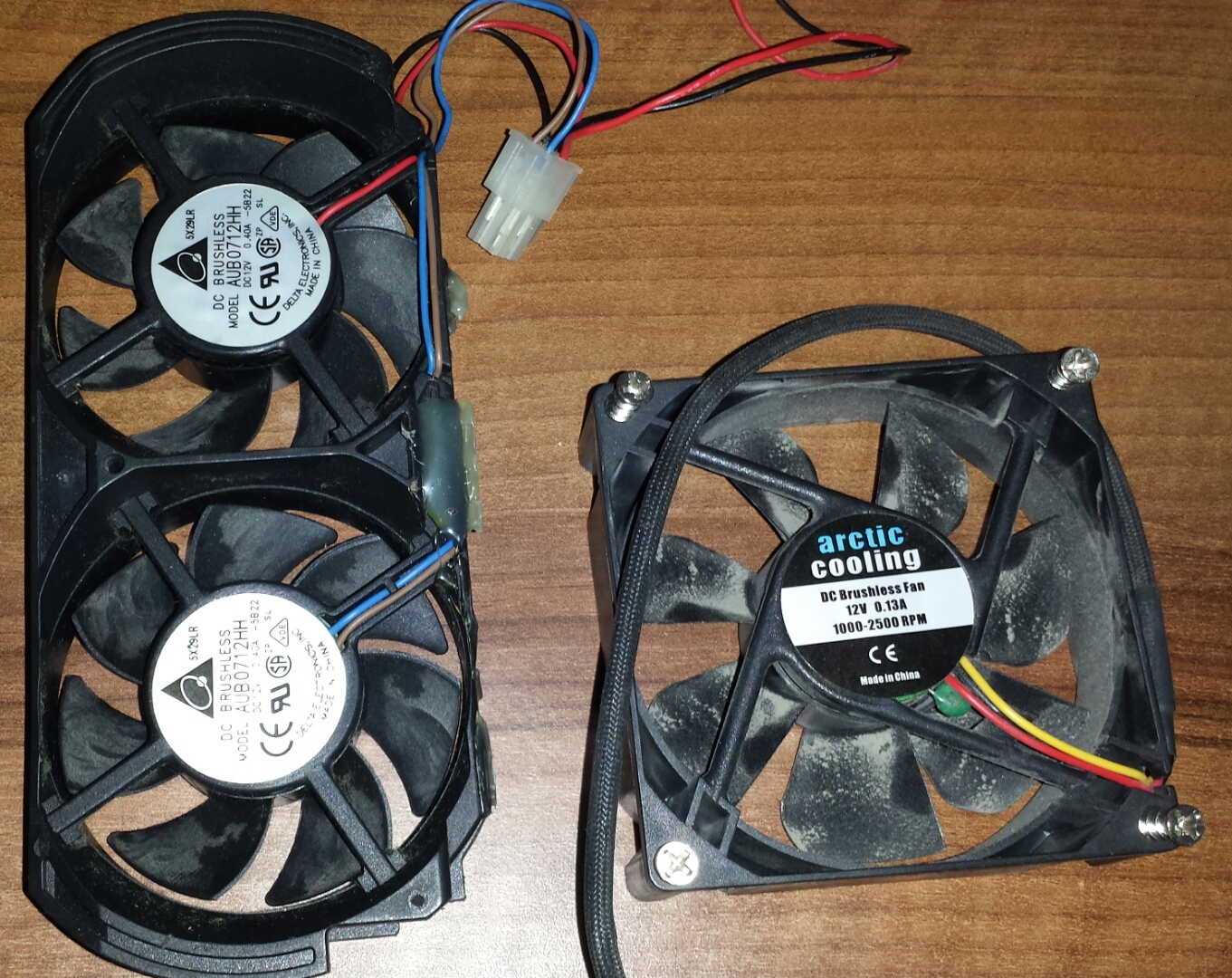

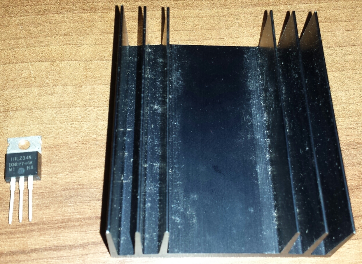

Der Rote inkl Lüfter ist der, den ich noch habe. Allerdings auch nur
einen :/ Von dem Schwarzen habe ich 2 Stück. Die könnte ich mit einem
Doppellüfter oder 2 einzelne 80cm Lüfter belüften.
Ich kann ja dann nochmal schreiben, was meine Recherche ergeben hat.
PS: Sorry wegen der Bildgröße, aber kleiner bekomme ich es via Handy
nicht hin.

Zum roten CPU-Kühler:
Wenn ich mir den Lüfter mit den kurzen Blättern anschaue und dazu die
etwaigen Abmaße, schätze ich auf einen schwachen Sockel A Kühler oder
sowas. Intel stand damals schon auf Schrauben oder Pushpins. Ich gehe
davon aus, dass in der "Mittelfurche" mal eine Klammer drin war?
Dann würde ich grob tippen, dass der mal für maximal 60-70 Watt
ausgelegt wurde. Natürlich darf der FET ein wenig wärmer werden als so
eine CPU und von dahher ist da eventuell Reserve. Wäre ja schonmal was,
wenn der zumindest die eine Hälfte übernehmen kann... Für absolute
Sicherheit hilft aber leider nur das Experiment mit dem Heizwiderstand.
Hast du zu dem schwarzen Kühler ein Datenblatt? Oder heißt es da Katalog
blättern und was vergleichbares finden, wenn man was genaues wissen
will?
