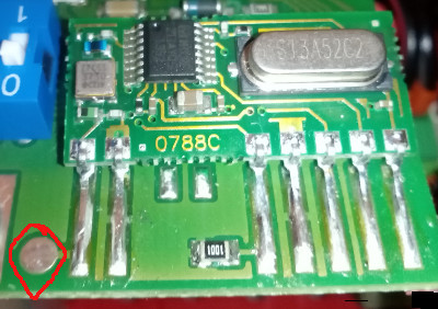

Hallo Forum,
hat jemand eine idee wie ich diesen Empfägerer (vermutlich 433mhz) dazu
überreden kann wenigstens auf 5m zuverlässig zu empfangen?
was ich schon gemacht hab:
das Empfängerplatinchen mit Distanzbolzen 10cm weiter nach oben gesetzt;
die Getriebemotoren mit Entstörkondensatoren ausgestattet;
Verkabelung mit Kabelbindern geordnet;
das alles hat zwar schon einiges gebracht aber ich bin auf unter 1m
immernoch zu ca 30% Empfangslos (eine led zeigt das an und das Vehikel
macht komische sachen :-) vor diesen änderungen hatte ich zu ca 90%
keinen Empfang. Beim Hersteller nachfragen gestaltet sich wegen der
sprachbarriere doch etwas schwierig...
Im einfachsten Fall löte ich ein Stück Draht (bestimmter länge) an und
gut ist (ich vermute mal das rot umrahmte Lötpünktchen soll die Antenne
sein...) nur - wie verträgt sich das mit unseren doch sehr restriktiven
deutschen Funkgesetzen?
Im sender steckt ein Aurel tx-saw433/s-z Sendemodul. Gibt es eine
möglichkeit herauszufinden wieviel Leistung der Sender abgibt? (nützt da
ein 60mhz Analogscop)
kennt jemand soein Empfängermodul und hat da einen Tipp für mich?
Bei weiteren fragen nur zu :-)
Falls es interessiert das Vehikel um das es geht findet man hier:
http://www.merkurtoys.cz/en/products/trackdrive-strong-with-electronic-atmel-rc-

Bei einem Empfänger darfst du im Prinzip alles machen, da gibt es keine
gesetzlichen Vorgaben.
Wenn du denkst, dass ein Draht als Antenne an diesen Punkt angeschlossen
werden soll, dann probiers einfach aus. Wenn es nicht funktioniert,
machst du ihn einfach wieder weg.

tja ich hab jetzt schon einen ca 35cm langen Draht angelötet... und mit
einem Stück Karbonstab senkrecht nach oben gebunden... und was soll ich
sagen jetzt fährt das Vehikel (tracked chassis) zuverlässig bis über 20m
vom Sender entfernt ohne einen einzigen Aussetzer :-D
Ok die länge hab ich mir aus ziemlich blassem Halbwissen abgeleitet
433mhz ist das 70cm band davon simplerweise die hälfte macht 35cm ich
weis aber nicht woher ich diese "formel" genau habe und ob das so
richtig ist. aber es tut!

So eine Drahtantenne wird mit Labda/4 bemessen (+ Verkürzungsfaktor). Da
kommt man so auf rund 17cm Länge bei 433MHz.
Wenn Du irgendeine Feldstärkespannung an dem Modul hast, die man zum
Messen nehme könnte (ich kenne das ZEugs nicht), dann kannst z.B. mit
20cm anfangen, und dich nach und nach an die optimale Länge
"herankneifen", bis die angezeigte Feldstärke am höchsten ist.
ODer, was ich auch gemacht habe, nimm einmal ein 15cm Drahtstück, und
ein weiters mit vielleicht 5cm, welches verschiebbar am oberen Ende
angebracht wir. Durch Verschieben dieses "Sliders" kannst Du auch die
optimale Länge ermitteln (man kann sogar wieder verlängern, wie bei
einer Teleskopantenne ;-).
Wenn keine MEß/Prüfmöglichkeiten bestehen, nimm einfach 17,5cm.

oh ähem ich würde sagen treffer versenkt...
groundplane? kann man das essen?
ich [gestrichen] google [/gestrichen] yahoo das mal eben...:
WOW ist ja reichlich das man da beachten müsste... also... ich hab in
der zwischenzeit das ganze ein wenig - nein recht weiträumig
entschlüsseln können. Das modul hat tatsächlich einen
signalstärkenausgang... der gibt zwischen 35cm und bis knapp vor die 10
cm antennenlänge etwa 2v ab kürzere antennen lassen diesen wert
drastisch sinken.
Danke für die Hilfe, Motivation und ganz besonders für die Stupser in
die richtige Richtung.
der niemals perfekte Anton.

Das wäre die Länge eines Halbwellendipols. Abhängig von der Drahtstärke
muss noch ein Verkürzungsfaktor berücksichtigt werden. Allerdings muss
ein Dipol symmetisch angeschlossen werden.
Eine Lambda/4-Antenne benötigt allerdings noch ein Gegengewicht und
wirkt nur vernünftig, wenn sie auf einer genügend großen Massefläche
motiert ist.
