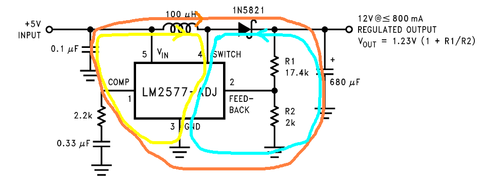

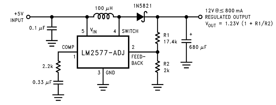

Moderator (Firma: Titel) Persönliche Seite #3785737
Sascha T. schrieb:
> So eine kleine Schaltung würde mir schon vollkommen ausreichen
Kauf sie. Selber machen wird garantiert deutlich teuerer. Wobei das
verlinkte Modul spannungsmäßig schon sehr auf Kante genäht ist...
> Nur wie realisiere ich Diese?
So wie im Anhang könntest du es machen. Oder gleich den LM2577-12
nehmen:
http://www.eleccircuit.com/lm2577-5v-to-12v-dc-converter-step-up-voltage-regulator/
> Mein Ziel ist es, nicht nur eine Schaltung für dieses Projekt
> aufzubauen, sondern auch ein bisschen was zu lernen.
Pass beim Layout auf...
http://www.lothar-miller.de/s9y/categories/40-Layout-Schaltregler
Auch beim Stepup gibt es den Lade- und den Freilaufstromkreis. Du musst
sie nur finden.
OP #3785809
Diesen Regler habe ich mir auch schon mal angesehen und ich bin froh,
dass du diese Schaltung als Beispiel nimmst, weil dazu habe ich gleich
mal eine Frage.
In der Zeichnung steht 5V Input und 12V Output. Woher weiß ich, dass ich
nich nur 5V anlegen, sonders einen Eingangsspannungsbereich wählen kann?
Danke für die Links. Haben mich schon weiter gebracht :)
