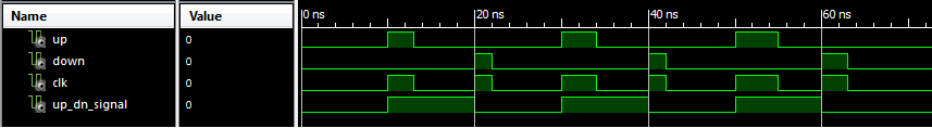

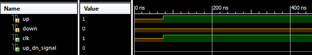

Wenn ich den in der Testbench laufen lasse, dann funktioniert er wie
beschrieben. Sobald ich den aber in eine entity als COMPONENT einbinde
funktioniert er nicht mehr.
Ich habe zwei Screenshots aus der Simulation angehängt, damit klar wird
was ich meine und wie der Dinger funktionieren soll.
Liegt das an dem 'U' State des einen Signals, dass der mein up_dn_signal
nicht auf logisch '1' zieht?
Kann mir da jemand weiterhelfen?

Kann es sein, dass du das Eingangssignal im Toplevel nicht mit deiner
Komponente verbunden hast? 'U' zeigt dir ja an, dass es nicht
initialisiert wurde.

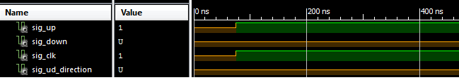

Hier mal ein kleines Beispiel:
Ich habe in meinem Toplevel folgende Signale definiert:
  SIGNAL sig_up, sig_down        : STD_LOGIC := '0';
  SIGNAL sig_clk, sig_ud_direction  : STD_LOGIC := '0';
Das Bild oben zeigt die Ausgabe des Simulators von Anfang an.
Da müssten doch alle vier Signale von Anfang an auf '0' sein, oder mache
ich irgendwo einen Denkfehler?
Gruß,
Steffen
Gast #3786003
Das ist komisch. Wenn du die Signale in deinem Toplevel '0' setzt,
sollte eigentlich kein U dabei rauskommen.
Die Definition passt. Jedoch kommt von dem Signal nichts in deiner
Komponente an, da alle Signale am Anfang nicht initalisisert sind. Ich
tippe darauf, dass im Toplayer noch eine Verbindung nicht funktioniert
bzw. du diese noch nicht richtig angeschlossen hast?
Was mir noch auffällt ist, dass du keinen Takt vorgibst. Der muss ja
dann in einer anderen Komponente sein, der die Signale sig_up, sig_down
toggelt oder?
