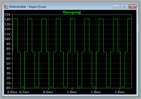

ich möchte einen Kontroller für zwei BLDC-Motoren für ein Modellschiff
aufbauen. 2x PWM-Signale von der Fernsteuerung sollen eingelesen werden
(Gas + Ruder). Bei geringer Geschwindigkeit und vollem Ruderanschlag
sollen sich die Antriebe in unterschiedliche Richtungen drehen.
Zusätzlich soll der maximale Ruderanschlag programmtechnisch begrenzt
werden ( + 1x PWM Ausgang). Würde ein Atmega168 mit diesen Aufgaben
zurechtkommen?
Mir ist nicht klar, wie viele PWM-Kanäle pro Motor benötigt werden. Kann
eventuell ein PWM-Kanal  auf mehrere Ausgänge verteilt und getrennt
gesteuert werden oder braucht man  tatsächlich 6x PWM-Kanäle pro Motor?

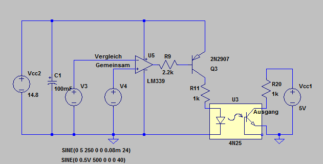

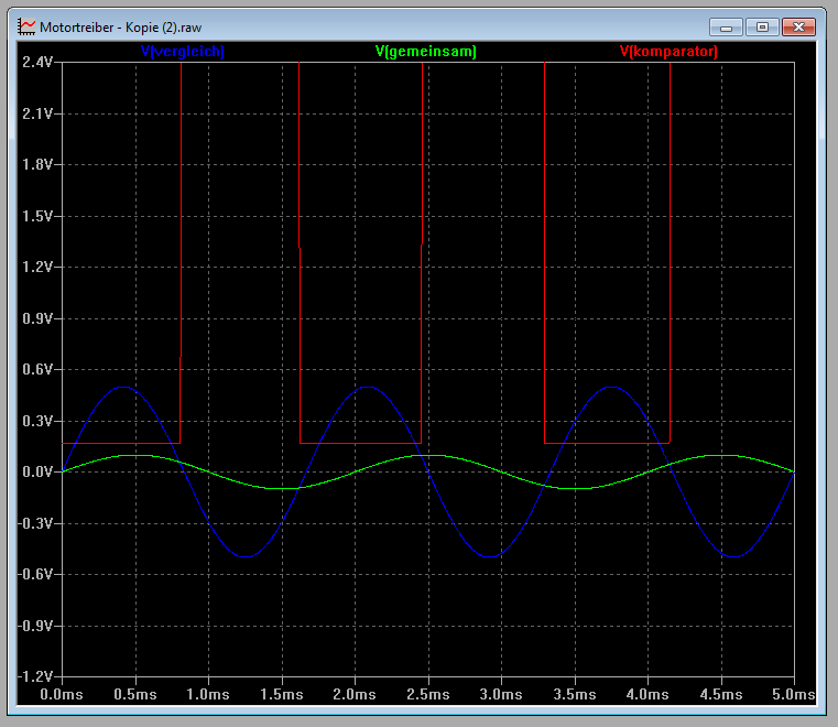

B-EMF-Signale sollen mit dem Mittelwert verglichen werden
(Sternschaltung). Um den Mikrokontroller zu entlasten habe ich vor
externe Komparatoren einzusetzen, s. „Komparator-Schaltung.png“. Würde
hier der gewählte Optokoppler 2N25 ausreichen (Frequenz)?

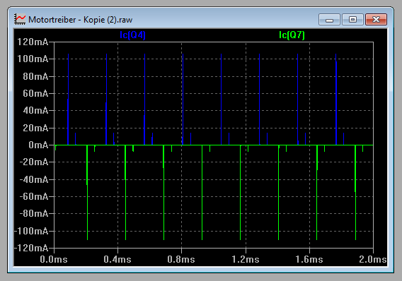

Würden die gewählten Transistoren Q4, Q6 2N2222 und Q5, Q7 2N2907 bei
100mA Stromimpulsen (s. „Treiber – Schaltung.png, Kollektorstrom
Q4-Q7.png“) nicht zu warm werden?
Mfg,
Alexander

Ja, so ist geplant. Nur die Signale von den externen Komparatoren kommen
beim Mikrokontroller bereits digital an, sie müssen nicht von ADC
verglichen werden.
