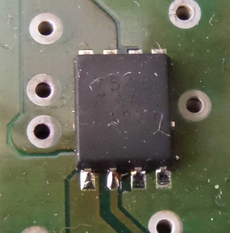

Hallo, in einem Laser fand ich dieses Bauteil, siehe Bild. Der Aufdruck ist 7540 und W27B. Was mag es sein?

Rein von der Anschlussbelegung her: ein P- und N-Fet im gemeinsamen Gehäuse?
#3786123
0815 schrieb: > Rein von der Anschlussbelegung her: ein P- und N-Fet im gemeinsamen > Gehäuse? Genau so ist es ! Es ist ein "Si7540" Quelle: http://www.elektor.de/ecd7
#3786125
Si7540DP Man braucht aber nicht unbedingt diese CD. Man findet es auch, wenn man mit "so-8 7540" googelt. Aber wieso sind in diesem Fall Source und Gate von dem PMOS gebrückt? Was hat das für einen Sinn?

Mathias O. schrieb: > Man braucht aber nicht unbedingt diese CD. ACK > Man findet es auch, wenn man mit "so-8 7540" googelt. Oder wenn man http://www.vishay.com/docs/72758/72758.pdf kennt. > Aber wieso sind in diesem Fall Source und Gate > von dem PMOS gebrückt? Was hat das für einen Sinn? Das ist zweifelos merkwürdig.
#3789122
Mathias O. schrieb: > Aber wieso sind in diesem Fall Source und Gate > von dem PMOS gebrückt? Was hat das für einen Sinn? Genau das läßt mich daran zweifeln, das es ein SI7540 ist, ein P & N Kanal MOSFET im selben Gehäuse...
#3789158
Peter Zz schrieb: > Genau das läßt mich daran zweifeln, das es ein SI7540 ist, ein P & N > Kanal MOSFET im selben Gehäuse... Das Marking passt aber genau, nicht nur die "7540".
#3789390
Vielleicht wird nur seine Bodydiode gebraucht?
#3789396
Ach nee, es sind sogar G, D & S gebrückt.
#3789399
Auslöten und messen. Mathias O. schrieb: > Man findet es auch, wenn man mit "so-8 7540" googelt. Das ist kein normales SO-8. Das ist irgendwas merkwürdiges. Antwort schreibenBitte melde dich an, um einen Beitrag zu schreiben. |
