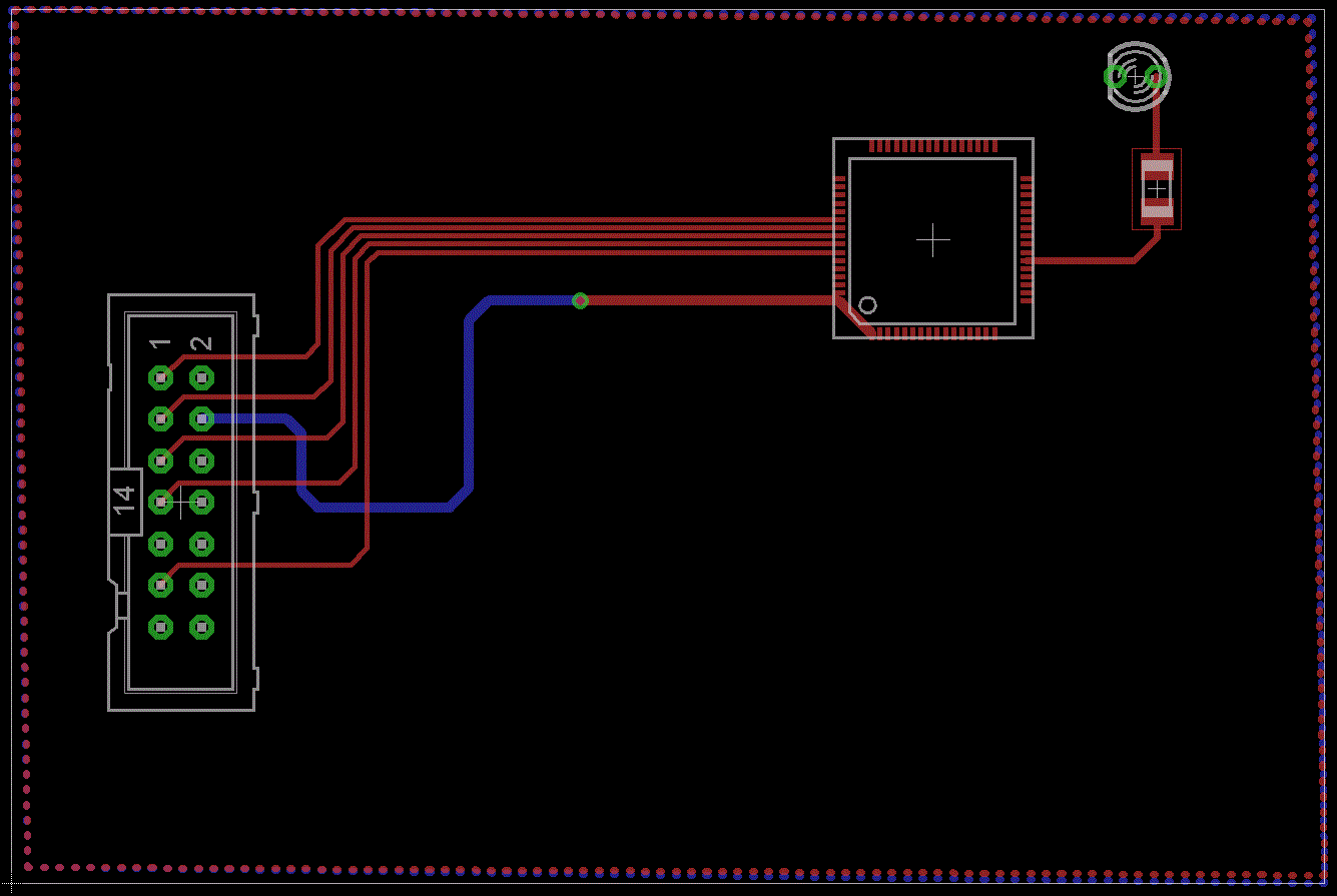

von K. Eisbär (Gast)
Hallo Nochmal,
ich habe jetzt noch einen kleinen Fehler drin, dessen Ursprung ich nicht
ganz klären kann.
Um den MSP430 zu Programmieren habe ich einen Programmer von Elpotronic
und dafür einen 14-Pin-Wannenstecker auf der Leiterplatte. Ein Pin ist
mit dem Pin 58: NMI/RST verbunden. Ich muss dieses Berühren (mit Finger,
Multimeterspitze...), damit die Ausgangsspannung am Pin22: P2.2 anliegt,
also dem wo auch die LED dran ist...
An VREF habe ich keine Kondensatoren dran, kann es daran liegen?
von msp iss juut (Gast)
Zeig bitte den Schaltplan von deinem Board mit dem MSP430.
Nebenbei: Hast du die Endlosschleife in der Main()?
Ja, die Endlosschleife habe ich drin. Ich hab keine Ahnung warum die im
oberen Code gefehlt hatte...
Im Anhang habe ich die Eagle Dateien (leicht vereinfacht) angehängt.
von help you (Gast)
Gehts auch als PDF oder so?
Ja klar, ich hab die Board-Datei als PNG angehängt.
von help you (Gast)
Ok, das ist aber wenig. Keine Kondensatoren, keine weiteren Anschlüsse
am µC? Die LED hängt einseitig in der Luft, irgendwas passt nicht. Was
soll das denn werden? Wenn du mit dem MSP430 anfangen willst, schau dir
das Launchpad an. Da bekommst du funktionierende HW mit Debugger unter
10€.
Und der RESET braucht natürlich ein definiertes Potential.
Zeig bitte den vollständigen Schaltplan. Und vorab ein Tipp für den
floating RESEST:
http://www.mikrocontroller.net/attachment/2115/JTAG.pdf
http://dangerousprototypes.com/docs/MSP430_quick_start
http://electronics.stackexchange.com/questions/23381/how-critical-a-resistor-value-for-msp430-spy-bi-wire-on-reset

Doch, das schon. Aber das wäre sehr viel, gerade wenn nur als Bild.
Nein, die LED ist gegen Masse geschalten. In der Darstellung habe ich
aber die Masse aber nicht die Leiterplatte füllen lassen um es
übersichtlich für dich/euch zu machen.
Den MSP430 habe ich jetzt schon etwa 6 Monate erfolgreich in Betrieb.
Nur die blöde LED will nicht leuchten (und das sollte ja eigentlich
nicht so schwierig sein...)
So, Problem ist gelöst.
Das Reset-Pin ist floatend, ich habe den PullUp-Widerstand vergessen...
Auf dem alten Board läuft aber alles Tatellos (nur ohne LED)
