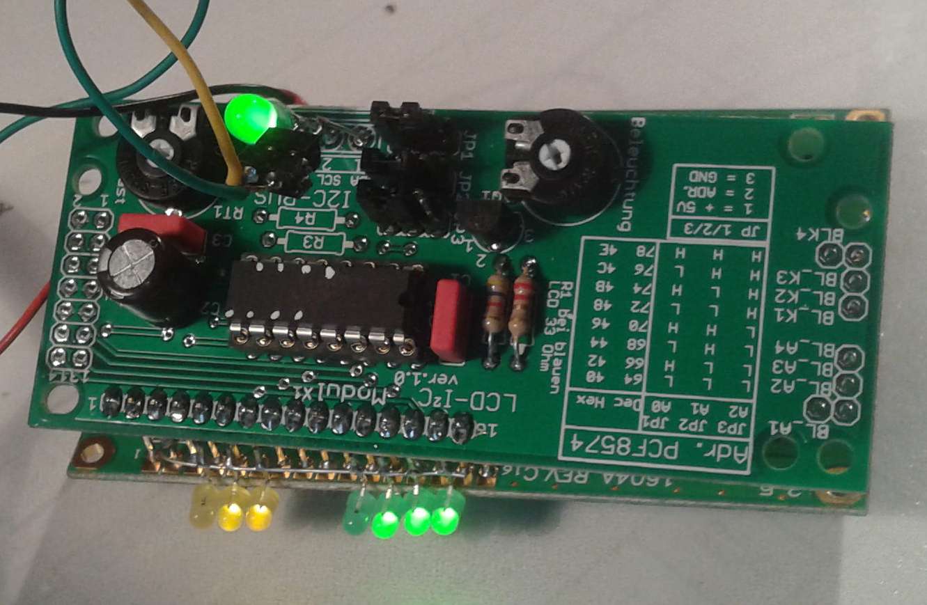

Geschätztes Forum,
ein kleines Assembler-Beispiel, wie ein LCD und ein PCF8574 per TWI /
I2C initialisiert bzw.angesteuert werden kann.
Die vielen LEDs am SLAVE-Display dienten nur zu Versuchszwecken...
schaut aber gut aus, dieses lustige gezappel :-)

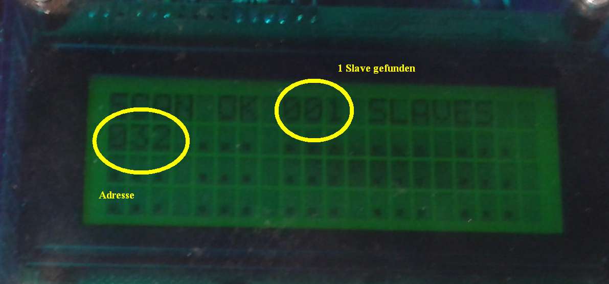

TASTE-A: Der Master scannt den kompletten I2C-BUS und zeigt die
vorhandenen Slaves an.

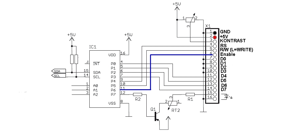

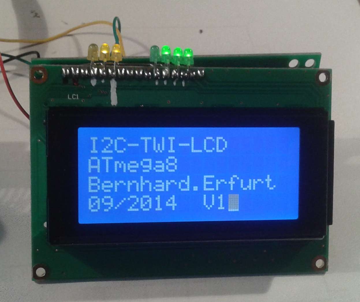

TASTE-B: Das externe Slave-Display am PCF8574 wird initialisiert.
(in diesm Beispiel wurde ein 4x16 Display verwendet, bein Bedarf muss
die Initialisierungsroutine "MASTER_LCD_EXT.asm" entsprechend  angepasst
werden).
TASTE-C: Ein TEXT wird zum externen Display gesendet.
TASTE-D: Der PIN-Zustand des PCF8574 wird ausgelesen und angezeigt.

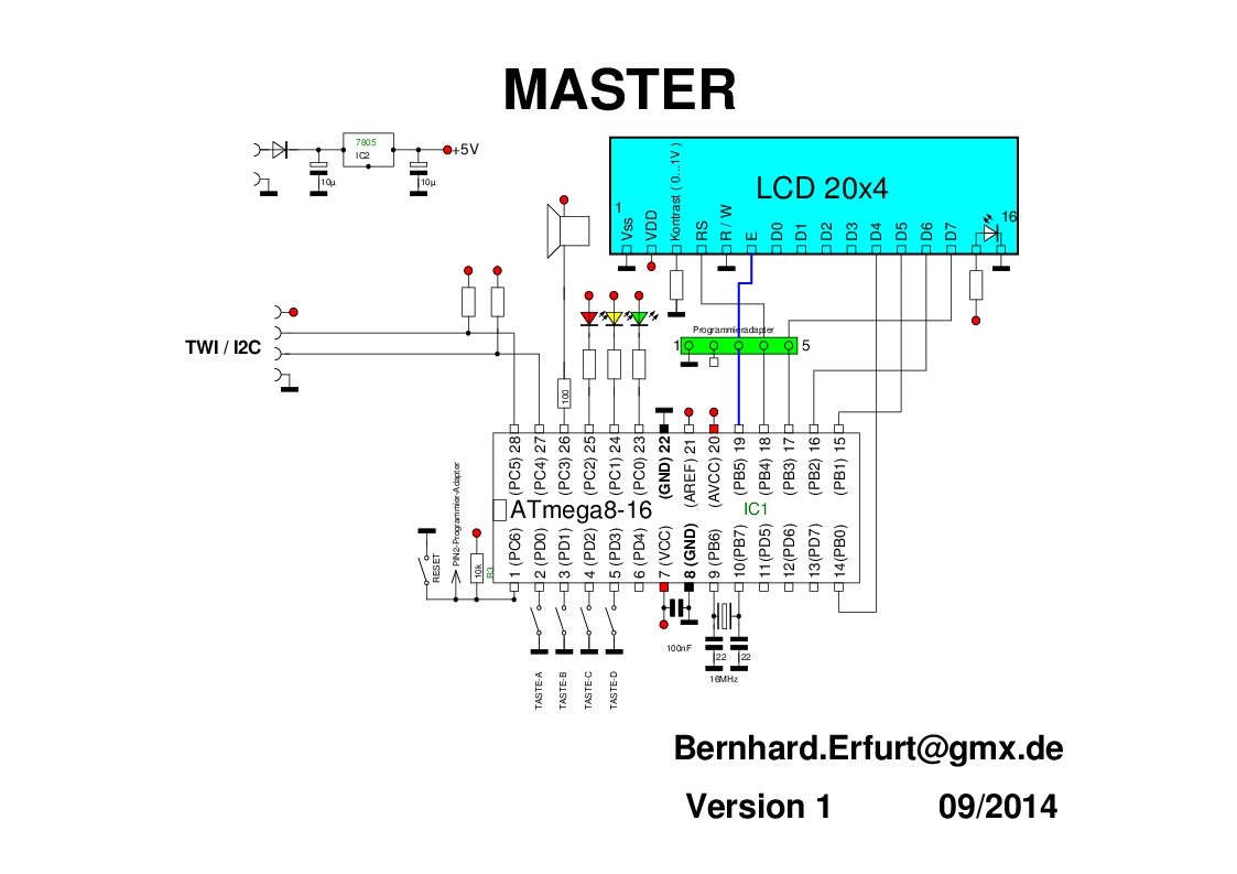

Da ich mich gerade mit Anzeigen und TWI beschäftige, habe ich ihre
Schaltung aufgebaut und das Programm 1:1 in den Mega8 geflasht.
Den Mega8 betreibe ich mit Ext.Oszillator 16 MHz...und das funktioniert
auch, der Mega wird mit AVR Studio 5.1 bearbeitet.
Dazu muss ich sagen dass ich ein Asm-Anfänger bin und außer ein paar
kleineren Projekten keine großartige ASM-Erfahrung mitbringe.
Zu meinem Problem: Die Schaltung zeigt nach dem Einschalten keinerlei
Reaktionen...weder LED noch LCD. Das LCD zeigt nur die üblichen
Balken...also wird nicht inizialisiert.
Mit dem Debugger komme ich nicht über "rcall NEUSTART_MIT_WDR" hinaus.
Nach 3 Tagen verzweifelter Suche habe ich mich für diesen Schritt
entschlossen ob mir vielleicht sie oder einer der vielen Profis im Web
mit einem Tip weiter helfen könntet. Derzeit stehe ich total an!
Im voraus vielen Dank!

Also ich habe mir die LED-Pins am Speicherscope angeschaut ausser einem
Mini-Einschaltpuls mit 400 mV ist da nichts!
-Alle Verbindungen habe ich nochmals gemessen (auf sicheren
Kontakt)...ok
-Externe CLK an Xtal1 schwingt sauber mit 2,44Vss
Hochohmig gemessen an den Pins:
-alle auf 5,01V
 außer
-Enable 4,12v
-alle drei LED's 4,3V
-Taster A,B,C,D 4,12V
Pullup R an den Tasterleitungen sind wahrscheinlich nicht geplant oder
erforderlich..?!
Meine Schaltung sende ich zur Einsicht mit...Denkfehler, welche man
selber immer wieder überliest sind immer möglich. Einzige Änderung zur
gesendeten Schaltung ist die externe 16 MHz CLK.
Ich finde einfach keinen Ansatzpunkt mehr für weitere Untersuchungen.
Ich danke für ihre Mühe
Gast #4096736
C3 ist wohl ein Restbetsand von C1 und C2, hier aber völlig unsinnig.
Ersetze ihn durch 47 µF parallel mit 100 nF.
Vermutlich wird die Schaltung aber immer noch nicht funktionieren.

Gast #4099070
Hallo Bernhard!
Danke für den Tip! Das war's!!!
Offensichtlich ist da was beim Unzip (RAR) passiert...keine Ahnung wie
das Zustande gekommen ist...aber das hat mich nahezu eine Woche lang die
Abende gekostet! Ich habe die Moduls jetzt einzeln verglichen, aber in
der Geschwindigkeit habe ich den Kopier-Fehler noch nicht entdeckt.
Die LED's und die Tasten tun jetzt was sie machen sollen. Mit dem LCD
muss ich mich noch auseinandersetzen, denn da mangelt es noch an der
Config....aber dafür reichen meine ASM-Kentnisse und das LCD-Manual
schon aus.
Nochmals vielen Dank für deine Mühe!
Ich wünsche dir alles Gute!
