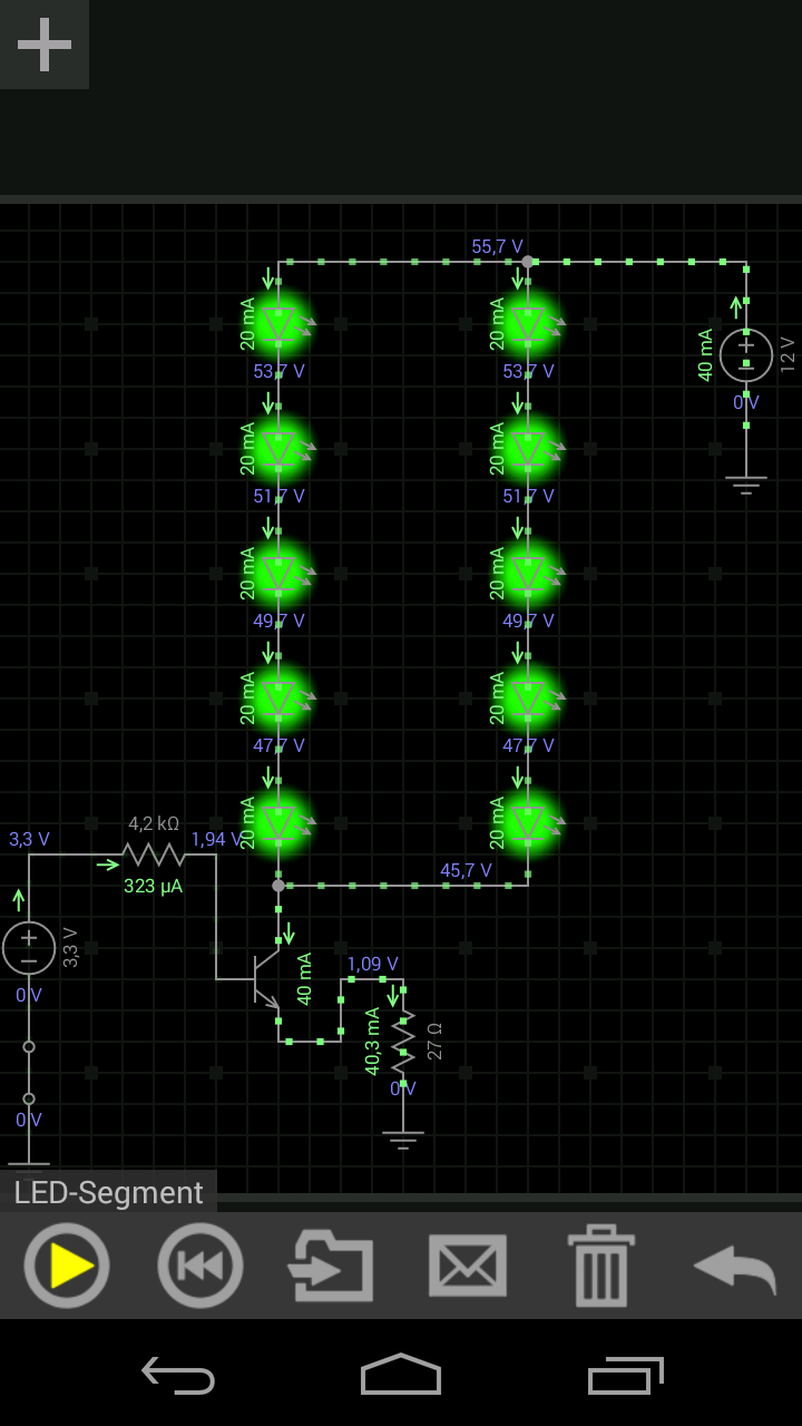

Ok und angenommen ich nehme ein 15V Netzteil:
Die 5 LEDs brauchen 11V.
Der LM317 braucht ca. 3V
Und der ULN benötigg 1V.
Somit würde ich schön auskommen?

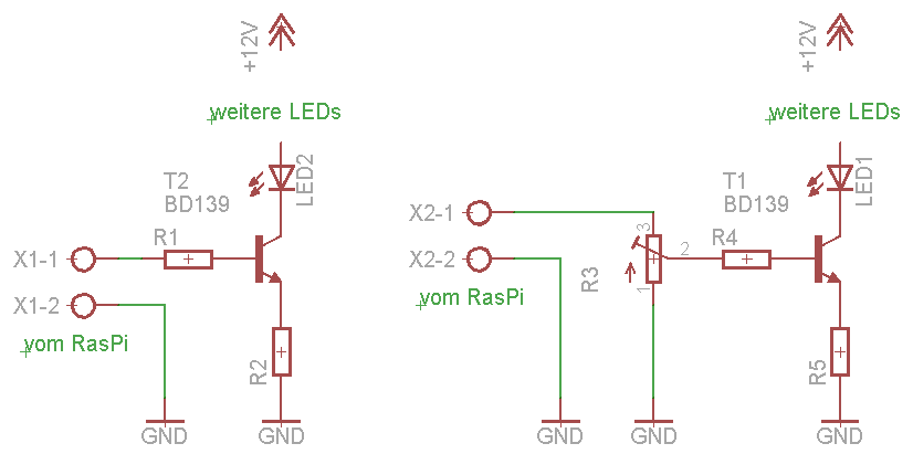

von Gerd P. (litart)
Hallo Markus,
die von Schlumpf vorgeschlagene Lösung scheint die Beste zu sein.
Einen bipolaren npn-Transistor (z.B. einen Klassiker wie BD135) mit
einem Emitterwiderstand entsprechend des LED-Stroms als
Konstantstromquelle (KSQ) schalten. Natürlich einen Basis-Vorwiderstand
entsprechend dem Beta des Transistos.
Ggf. kannst Du über ein Poti am RasPi-Ausgang sogar die Helligkeit der
LEDs einstellen. Wenn Du zwei Gruppen a 5 LEDs über jeweils eine eigene
KSQ parallel schaltest wird das sogar notwendig sein um die Helligkeiten
abzugleichen.
Viel Erfolg, Gruß
Gerd
von Markus (Gast)
Schlumpf schrieb:
> Und wenn du einfach die Anzahl der LEDs / Segment auf 2 Stränge a
> 4 LEDs reduzierst?
> Dann sollte es mit der Batterie doch wieder klappen.
> Ne KSQ kann man auch mit einem Bipolartransistor bauen. So eine KSQ
> könnte man so bauen, dass sie mit ca 2V auskommt und für die Versorgung
> von LEDs ausreichend genau ist.
> Bei dieser Lösung sollte es dann auch gehen, den Transistor der KSQ
> gleichzeitig als Schalter zu verwenden, indem du mit dem uC seine Basis
> auf Masse ziehst, wenn du den Strang abschalten willst.
> 4 LEDs reduzierst?
Ich steh jetzt etwas auf der Leitung.
Ich dachte eine KSQ muss aus 2 bipolaren Transistoren bestehen?
Könntest du mir bitte eine Schematics von dieser Schaltung schicken?
Hallo Markus,
zur Schaltung:
Du findest zwei Versionen, eine mit zusätzlicher Helligkeitseinstellung.
R2 (R5) ist so zu bemessen dass dort der gewünschte Strom für die LEDs
(z.B. 20mA) fließt.
Dazu muss die Basis-Spannung des Transistors so eingestellt werden dass
am Emitter die Spannung anliegt die den gewünschten Strom durch R2 (R5)
fließen lässt.
Beispiel:
Nehmen wir eine Emitterspannung von 1V an, also ist R2 = 1V/0,02A = 50
Ohm.
Die Basisspannung liegt ca. 0,7V darüber (Schwellenspannung). Der
Basisstrom sollte entsprechend Beta des Transistors (laut
Siemens-Datenblatt 40 bis 250) bemessen werden. Bei angenommen einen
Beta von 100 und ca. 20mA Kollektorstrom hätten wir bei einer
GPIO-Spannung von 3,3V den Wert (3,3V - 1,7V)/(20mA/100) = 1,6V/0,0002A
= 8000Ohm.
Bei Variante 2 mit Poti solltest Du ein Poti R3 mit z.B. 1kOhm nehmen,
den Basis-Widerstand R4 kannst Du auf ca. die Hälfte reduzieren.
Das ist zwar eine Sparlösung, für Deine Anwendung sollte es aber
reichen.
Natürlich kannst Du für die Widerstände auch den nächsten Wert aus der
E-Reihe einsetzen.
Im Prinzip kannst Du für R1 auch gleich ein Poti nehmen, riskierst damit
aber RasPi wie LEDs.

noch eine Ergänzung:
Da der Beta des konkret eingesetzten Transistors eigentlich erst
bestimmt werden muss wäre eine praktikabele Lösung für R1 vorerst ein
Poti einzusetzen (ca. 20-25kOhm) und dieses so einzustellen dass der
gewünschte Kollektorstrom fließt.
Das Poti kann dann gegen einen entsprechenden Festwidrstand ausgetauscht
werden.
Dabei solltest Du unbedingt darauf achten dass beim Einschalten das Poti
auf den höchsten Wert gestellt ist, sonst gehst Du besagtes Risiko ein
den RasPi, die LEDs oder gar den Transistor zu zerstören.
die Schaltung stellt eine standard-KSQ dar. Der Strom wird über Re
eingestellt da die Basisspannung durch die Dioden konstant gehalten
wird.
Ähnlich arbeitet mein Vorschlag, nur dass die Basisspannung durch den
Strom durch R2 (und damit durch den Spannungsabfall an R2) bestimmt
wird.
> An den Knoten zwischen D1 und Rv kommt dann der Ausgang des uC.
Der RasPi hat P&P-Ausgänge, das wäre eine schlechte Lösung. Hier müsste
mindestens eine Diode (Kathode zur GPIO) dazwischen. An Besten eine
Schottky mit niedriger Schwellenspannung.
Gerd
von Markus (Gast)
Die Transistorlösung gefällt mir eigentlich am besten!
Ich hätte das jetzt so überlegt (siehe Bild - sorry bin am Handy)
Die 3,3V Quelle soll den GPIO auf High signalisieren (:
Nur eine kurze allgemeine Frage noch:
Angenommen ich verwende ein 24V Netzteil,
Würde dann die zusätzliche Spannung auf der Kollektor-Emitter-Strecke
abfallen und die Schaltung nicht ändern oder?

Sorry auf dem Screenshot stehen noch Voltzahlen von vorherigen
Spielerein :P
Ach - sehe mir gerade Deine Schaltung an ...
So klappt das nicht. LEDs kann man nicht ohne Weiteres parallel
schalten.
Du musst für jeden LED-Strang einen eigenen Transistor samt
Basis-Vorwiderstand und Emitterwiderstand nehmen.
von Markus H. (Gast)
> schalten.
Okay das heißt, dass ich pro Segment 2 Transistoren nehmen sollte. Das
sollte ja kein Problem darstellen.
Aber noch mal zurück zu meinem Verständnisproblem bei
Betriebsspannungserhöhung.
Wenn die überschüssige Spannung an der Kollektor-Emitter-Spannung
abfällt, so ist dich die Dimensionierung für R2 hinfällig und somit auch
der Strom oder?
Langsam fängt mein Kopf an zu reichen bei dem Thema :P
