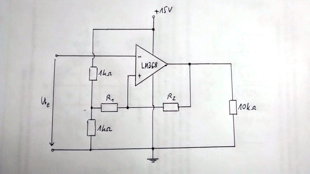

ich habe die abgebildete Schaltung gebaut, und ein paar Fragen dazu.
Wäre super, wenn ihr mir weiterhelfen könntet.
Der Schmitt-Trigger soll letztendlich über einen Transistor ein Relais
schalten, was wiederum einen Luftheizer schaltet. Eine Schaltzeit von
unter 1 Sekunde reicht aus, deshalb brauche ich mir um High-Speed-OpAmps
vermutlich keine Gedanken zu machen :)
Der 10k Widerstand ist also erstmal nur zum Testen da. Den LM358 habe
ich verwendet, weil der mir von Vornherein zur Verfügung stand. Die
Paramter Output Current, Output Voltage Swing und Supply Voltage passen
laut Datenblatt, und das ist alles worauf es hier ankommt (nach meinem
Verständnis). Die Eingangsspannung Ue kommt übrigens von einem Messgerät
und liegt zwischen 0 und 10V.
Die 'Trigger-Widerstände' habe ich zunächst so gewählt: R2=10k, R1=1k.
Die Schaltspannungen habe ich sowohl gemessen als auch berechnet, passt
sehr gut.
Mein eigentliches Problem: Der OpAmp schwingt in der negativen Sättigung
nur bis 0,7 V an Masse heran. Laut Datenblatt sollten es maximal 20mV
sein (für 5V Supply). Ich habe dann viel herum probiert und gesehen,
dass der OpAmp bei Vergrößerung der Widerstände R1 und R2 sehr viel
näher an GND schwingt (ca. 200mV bei R1=10k, R2=100k). Wie hoch
darf/sollte man diese Widerstände überhaupt wählen? Für die
Schaltschwellen kommt es theoretisch ja nur auf das Verhältnis an. Und
da die Eingangswiderstände von OpAmps ja enorm hoch sind, dachte ich
dass die Absolutwerte keine Rolle spielen, solange der Ausgang nicht
überlastet wird.

#3787095
Die Spannung bis sehr nahe an GND bekommt man am Ausgang nur mit sehr
wenig Strom, d.h. relativ hohen Widerständen. Für einen Komparator
sollten je nach OP die Widerstände vor den Eingängen schon etwas größer
( etwa ab 10 K) sein um den Strom zu begrenzen (in der Übersteuerung
könnte da nämlich ggf. schon eine nicht mehr so kleiner Strom fließen,
und mehr als vielleicht 1 mA darf es ggf. nicht werden.
Gerade der LM358 ist nicht so extrem hochohmig am Eingang - viel mehr
als 1 M Ohm (in dieser Schaltung der kleinere Wert von R1 und R2) sollte
man da vermeiden, wenn man nicht unbedingt Strom sparen muss. Werte von
10 K und 100 K wäre so etwa OK.
Wieso so viel Strom fließt ist schwer zu sagen - ein Teil fließt noch
durch den Teiler mit den 2 mal 1 K. Der Lm358 sollte sich eigentlich
noch gutmütig verhalten, wenn die Eingänge bei offen sind - sonst für
einen ungenutzten OP den inv Eingang mit dem Ausgang verbinden und den
Eingang ggf. auf GND oder so legen.

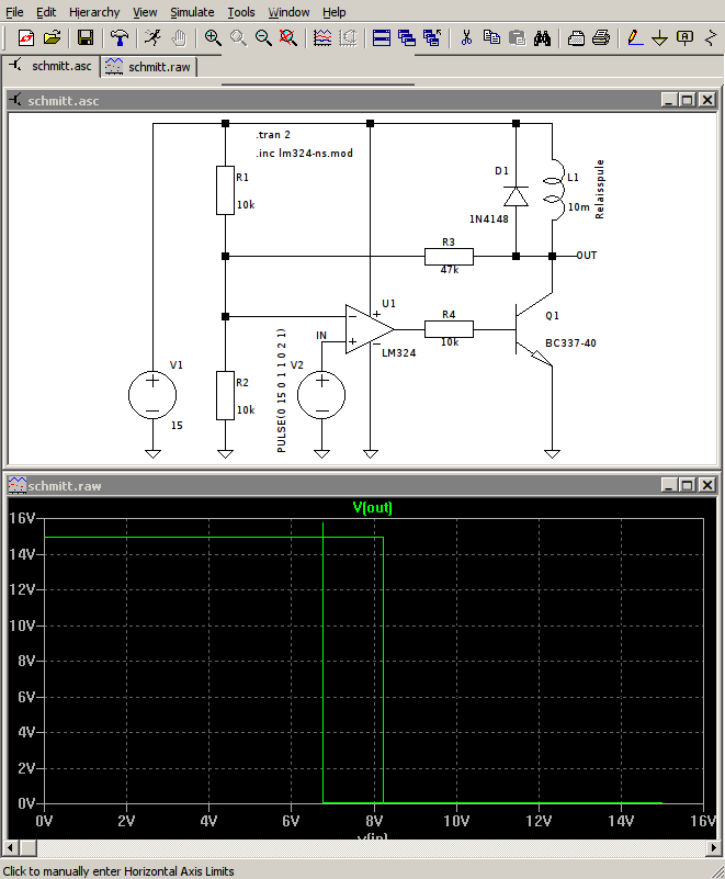

Da die Genauigkeit der Schaltung nicht arg kritisch sein wird, würde ich
mir um die 0,7V am Ausgang keine großen Gedanken machen, zumal die
Ausgangsspannung in diesem Bereich weniger lastabhängig ist als in
niedrigeren Spannungsregionen. Du musst diese Low-Ausgangsspannung eben
bei der Berechnung der Schaltschwellen und in der nachfolgenden
Ansteuerung des Relais berücksichtigen.
Da du aber sowieso einen zusätzlichen Transistor für das Relais
benötigst, kannst du das Signal für die Rückkopplung auch erst nach
diesem Transistor abgreifen, was insgesamt zu einer höheren Genauigkeit
führt (s. Anhang). Je nach Größe des Spulenwiderstands musst du diesen
dann ggf. in der Berechnung berücksichtigen.
Die Schaltung ist nur ein Beispiel, die Widerstandwerte musst du noch
nach deinen Wünschen anpassen.

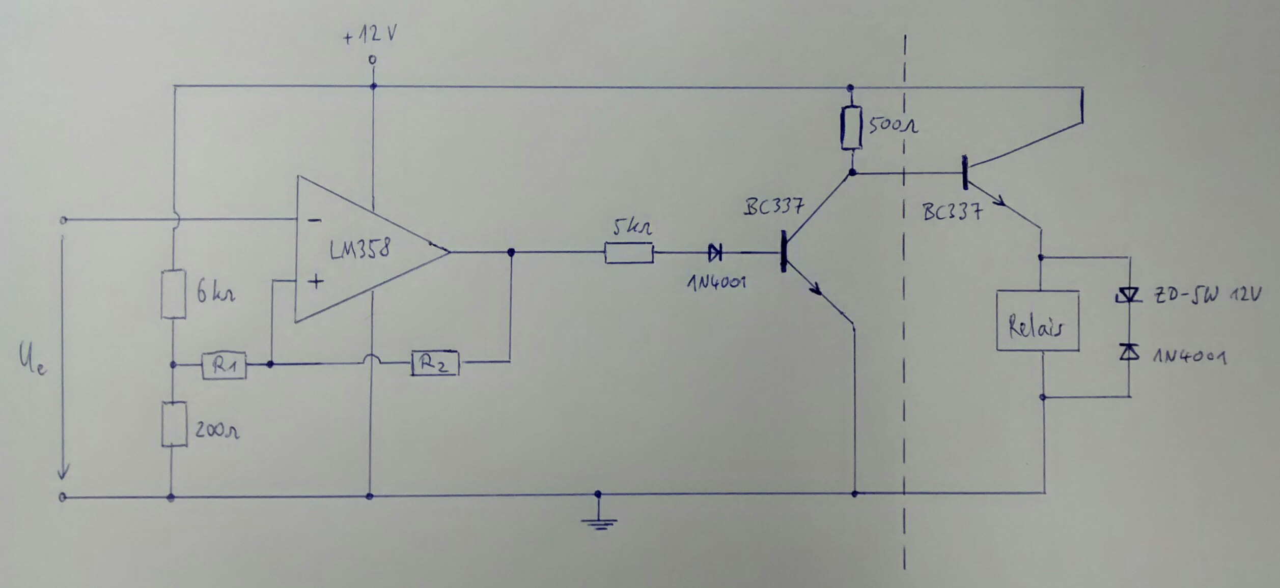

Gast #3790050
DIe fertige Schaltung soll dann so aussehen. Kann jemand von euch
nochmal kurz drüber schauen ob ich nicht einen groben Fehler gemacht
habe?
Bis zur gestrichelten Linie hab ich alles auf einer Steckplatine
aufgebaut - funktioniert wunderbar...
