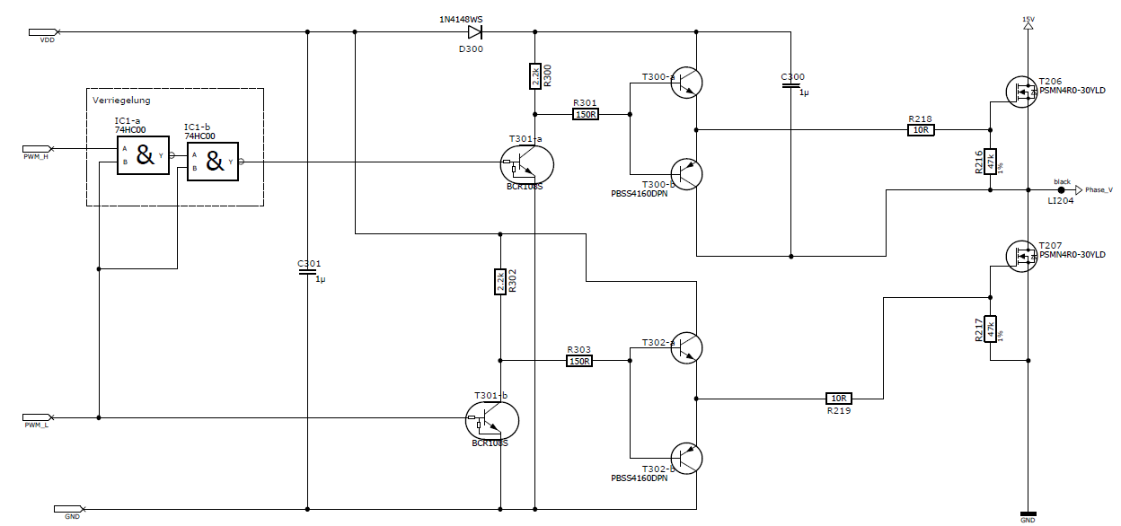

ich habe einen MOSFET Treiber diskret mit einer Push-Pull Stufe
aufgebaut und habe ein Phänomen, dass ich nicht erklären kann.
Gemessen wird am GATE-PIN des High-Side Mosfets (mit der Low-Side ist
alles ok) bzw. direkt am Controller-Ausgang die PWM Signale. Die Signale
stehen in den Grafiken aber auch noch mal dabei.
Ich steppe die Schaltzyklen langsam im µC durch, damit es sichtbar wird.
Im Prinzip entspricht die Signalfolge einer schnellen PWM.
Bitte beachtet, dass PWM eingang und Phase sich zueinander negiert
verhalten. Wieso, sollte aus dem Schaltplan eindeutig hervorgehen.

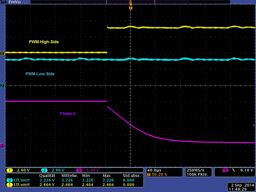

Im Bild tek00001 und 00002 sieht man, wie die Phase einschaltet, wenn
die PWM der High-Side nach unten geht. Das Potential der Phase ist gegen
Ground sehr viel höher als die knapp anliegenden 15V, da es durch den
Bootstrap Kondensator nach oben gezogen wird. Alles funktioniert hier
einwandfrei.

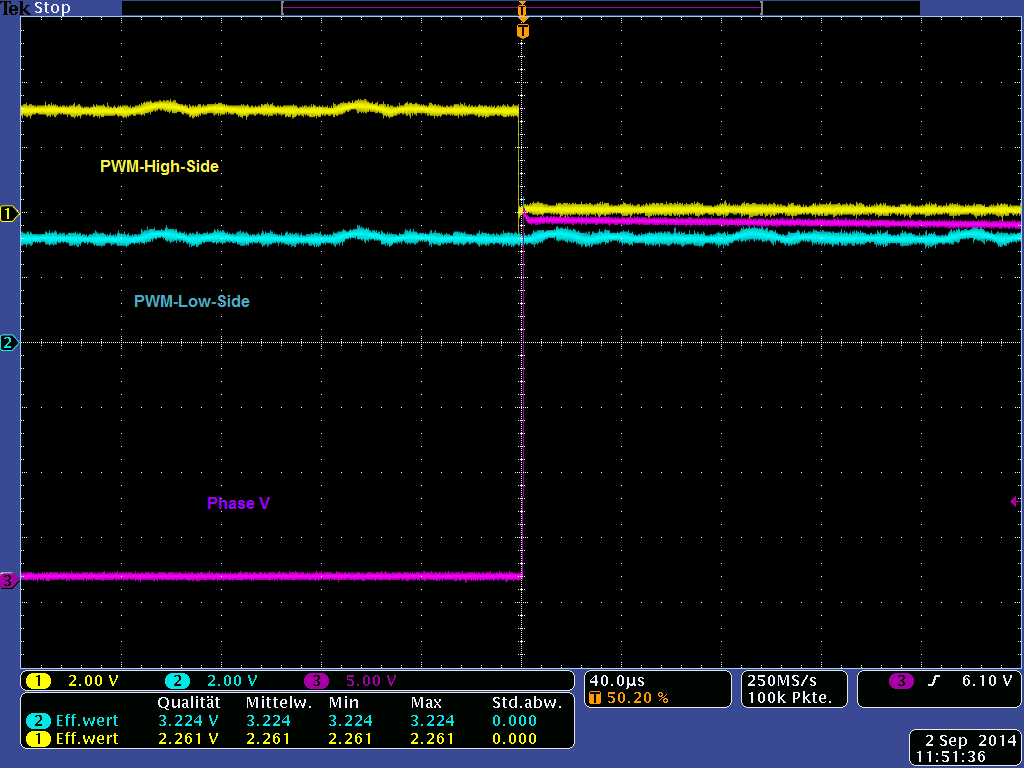

Im bild tek00000 sieht man, wie die Phase wieder abschaltet - dies
dauert aber leider viel viel zulange - es bildet sich eine Art
Entladekurve aus der Kapazität des Gates. Es wirkt, als würde die
Push-Pull stufe hier das Gate gegen Source nicht schnell genug entladen
können. Das sollte aber laut Schaltplan einwandfrei funktionieren, oder
bin ich blind und übersehe etwas?
Ich kann mir das Phänomen nicht erklären - wisst ihr Rat?

Der untere Treiber ist wegen PWM_low=High immer inaktiv, der untere
Mosfet also immer abgeschaltet. Der obere Treiber kann nur das Gate des
T206 direkt auf GND herunterziehen, Source aber nur über R216, daher die
lange Umladephase. Du brauchst entweder eine Last an Phase_V nach GND
oder du musst den unteren Mosfet einschalten.

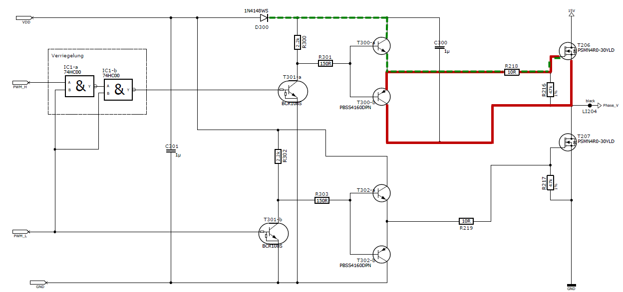

Hallo ArnoR und danke für die schnelle Antwort.
Klingt schon irgendwie logisch, was du da sagst. Aber ich habe bisher
immer gelaubt, dass nur die Spannung zwischen Gate und Source wichtig
ist. Und die sollte doch wie im angehängten Bild gegen die Source
abfließen können un sich ausgleichen, nicht?!
Verstehe ich da was falsch, bzw. steh ich auf dem Schlauch?

Der obere Mosfet wird ja auch relativ schnell hochohmig. Aber solange
niemand den Knoten Phase_V entlädt bleibt der einfach bei der bisherigen
Spannung stehen. Entladen kannst du ihn über den unteren MOSFET (der bei
dir aber ständig aus bleibt) oder über eine niederohmige Last.
