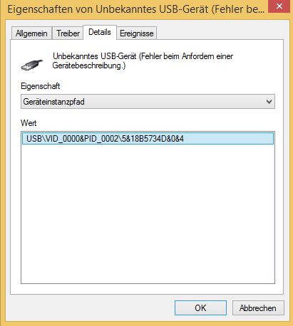

ich sitze die ganze Zeit an einem verfluchten Eclipse Projekt wo ich
versuche das USB VCP von einem STM32F105RCT6 zum laufen zu bekommen.
Das Projekt builded und es erscheint ein Gerät im Gerätemanager.
Das USB Gerät hat aber einen Fehler "USB Descriptor Failure" ...
Ich nehme an das sich das USB nicht richtig intialisert oder enumeriert
hat.
Beim STM32F4 hab ich nie Probleme aber irgendwie will es diesmal nicht
hin hauen.

Mit F105 funktionert USB, ebenfalls OTG wenn es ein Connectivity Line
chip ist. Allerdings ist der OTG-Stack von ST an einigen Stellen sehr
hackelig um nicht zu sagen bugy.

Hast du die selben Descriptoren in deinem F4 Projekt verwendet? Wenn
nein wäre das der erste Ansatzpunkt.
