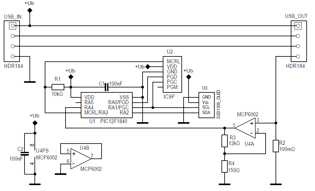

von Max H. (hartl192)
Die Schaltung könnte so aussehen.
von mhh (Gast)
Bei U4B würde ich die Beschaltung nochmal überdenken.
Was ist falsch daran?
von Kilo (Gast)
Mitkopplung!
von mhh (Gast)
Ausgang gegen den -Eingang, +Eingang an Masse. So ist jedenfalls die
empfohlene Belegung nichtbenutzter OPVs. Denn damit gibt es weniger
Rückwirkung auf die benutzten Teile, da hin und wieder Stromquellen von
beiden OPVs genutzt werden.
von mhh (Gast)

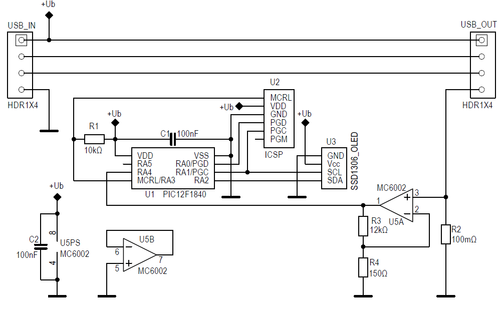

Stimmt, jetzt sehe ich's auch. Ich wollte eine Spannungfolger machen,
habe aber vergessen das Teil zu spiegeln.
Im Anhang die korrigierte Version…
