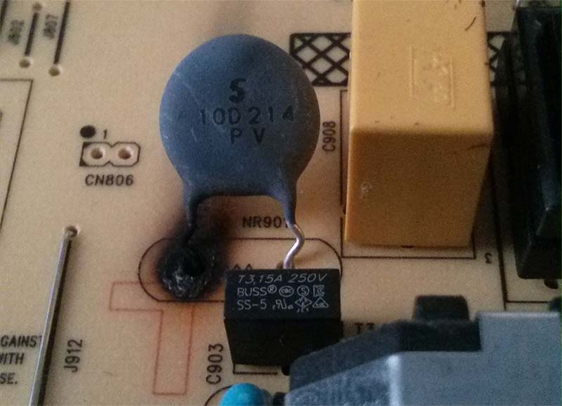

Hallo, ich habe hier ein defektes 715G5000 Netzteil für einen
Benq-Bildschirm. Wie unschwer auf dem Foto zu erkennen ist stimmt da
etwas nicht.
Ich suche schon die ganze zeit aber ich finde nichts zu diesem NTC.
Vllt könnt ihr mir ja da helfen.
Es steht: 10D 214 PV drauf.

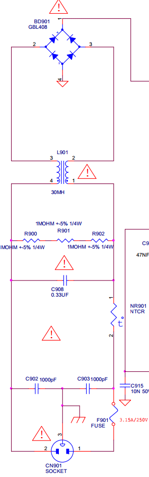

Nach einiger Zeit habe ich noch einen Schaltplan gefunden, aber da steht
auch nur NR901 NTCR drauf.

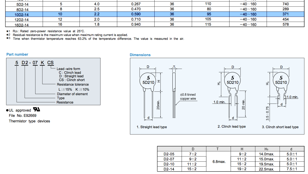

Vielen Dank für die Antwort.
Leider finde ich meine Bezeichnung (10D-214) nicht im diesen
Datenblatt..
Irgendwer genauere infos?
Kennt vllt noch jmd Bezugsquellen/Ersatztypen dafür?

Ich danke euch für die vielen Antworten.
Und Tatsächlich... es sind noch 10 Ohm bei Raumtemp.
Bleibt nur noch die Frage warum dann das eine bein so "abgefackelt"
ist..
Werde morgen dann wohl mal alles durchmessen...
MFG
> ist..
Sicherlich ist der Thermistor selbst, an dem Brandfleck unschuldig. Wird
eine kalte Lötstelle gewesen sein, die kontinuierlich weiter weggebrannt
ist, bis der Abstand zu groß geworden ist. Ich würde vorschlagen, das
Teil auszulöten (zummindest das andere Bein ist sicher noch fest), dann
den Draht mit feinem Sandpapier, oder Lackkratzer blankzuputzen, mit
Flussmittelzugabe neu zu verzinnen und wieder einzulöten. In der
Leiterplatte sollte das Auge um die Bohrung, ja noch nicht so groß
geworden sein, das man es nicht mit etwas Zinn füllen könnte.
