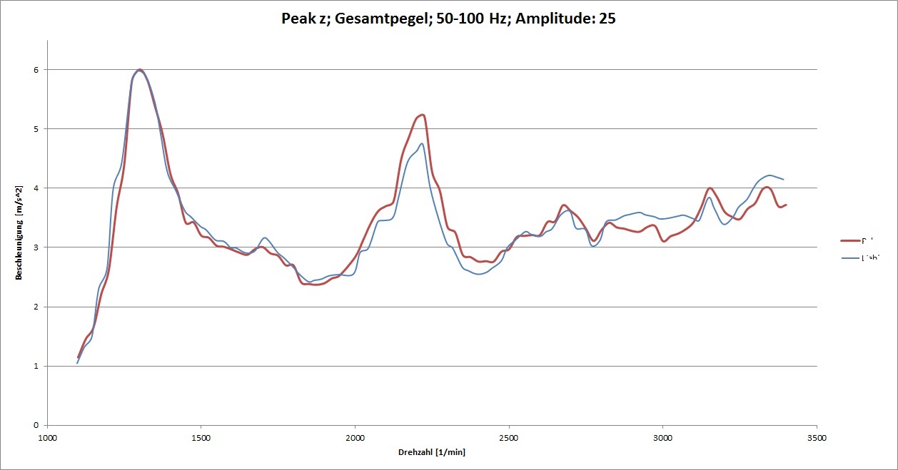

Hallo Leute,
ich bin gerade dabei 2 Messsysteme für die Schwingungsanalyse bzw. FFT
Analyse zu vergleichen.
Im Anhang sieht man die Schwingbeschl. verläufe der beide Systeme.
Genauer, die FFT Daten des Gesamtpegels des Zeitsignals.
Der Sensor wurde per Shaker erregt. Es wurde ein Frequenzhochlauf von
100-150 HZ gefahren. Die Amplitude des Shakers wurde konstant gelassen.
Jetzt die Frage, wie können solche Abweichungen wie in dem Diagramm
entstehen (Blaue linie: 1. System, rote linie: 2. System). Insbesondere
meine ich, das dass eine System einmal mehr anzeigt und einmal weniger.
Das so ein System aus: Antialiasingfilter, Verstärker,
Abtasteinrichtung, A/D Wandler, FFT Analysator bzw. Algorithmus besteht
weis ich.
Vielen Dank im Voraus
OP #3816518
Das ist ja die Frage wieso sie sich unterscheiden. Klar die
charakteristik ist vorhanden. Nur ich frage mich, wie es sein kann, dass
manchma das eine System höhere Werte und manchma das andere System
höhere Werte liefert. Kann das sein, dass schon die Zeitrohdaten der
Systeme einmal mehr und einmal weniger aufweisen.
Danke
#3816660
Schlecht/nicht kalibriert, vielleicht Messfehler, vielleicht ist ein
System kaputt, kann alles sein ;) Wenn das reale Sensoren sind, gibts da
einen Haufen Fehlerquellen
Was geben denn die Hersteller so an Daten an? Misst du zeitlich genau
gleichzeitig? Wie filterst du?
#3818034
HAben beide Systeme die exakt gleichen Eingangsdaten bekommen?
(Zeitfenster, FFT Fenster, Filtereinstellungen, ......)
Wie hoch ist denn die Wiederholgenauigkeit bei dem Erregersystem?
Also beide Systeme gleichzeitig mit dem gleichen Signal versorgen oder
einen AWG (oder Soundkarte) als Quelle.
