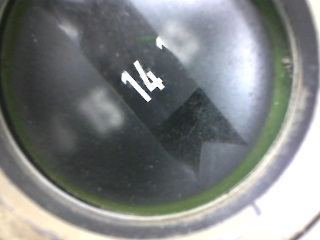

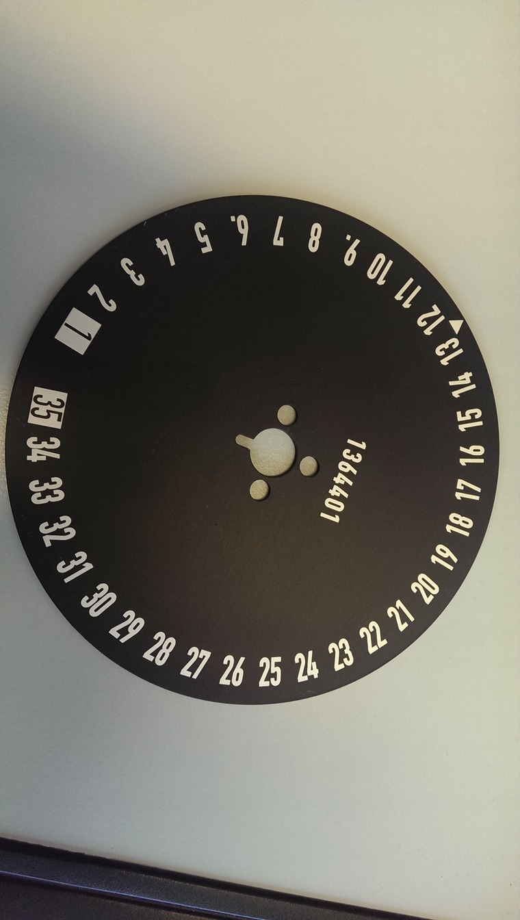

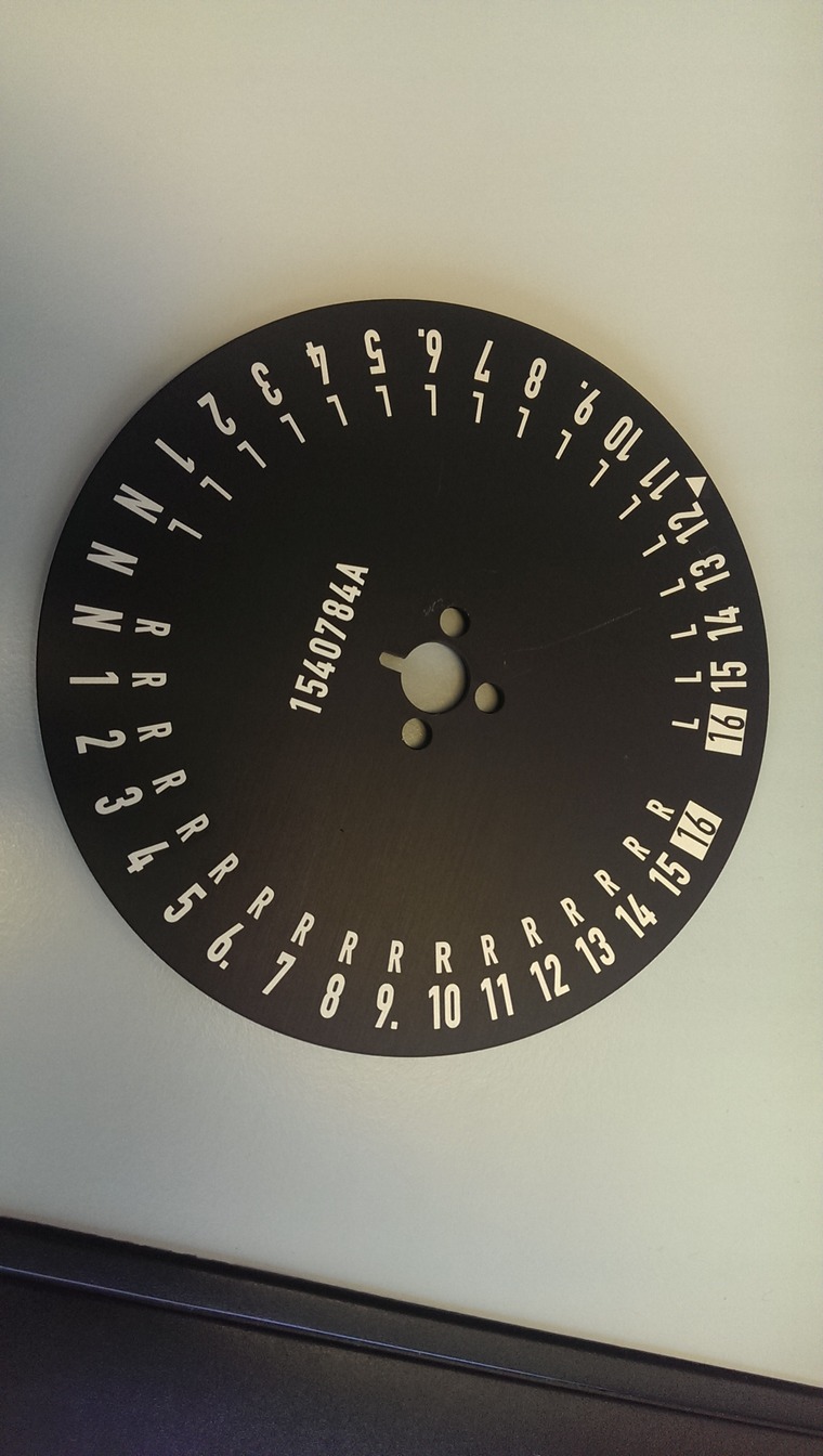

Konkret geht es darum, dass ein Stufenschalter auf einem Prüfstand mit
einem Motor angetrieben wird und sämtliche Schalterstellungen "abfährt".
Die aktuelle Schalterstellung wird auf einer Ziffernscheibe (weiße
Ziffer auf dunkel-blauem Hintergrund) dargestellt.

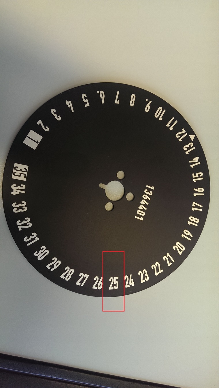

An Einfachsten ist, wenn man die Zahlen und Buchstaben vorgeben kann.
Dann waehlt man welche, mit minimaler Kreuzkorrelation. Und ja, der
Hinweis ist schon da, das Verfahren heisst Kreuzkorrelation. Also die
Bilder mit allen Vorlagen kreuzkorrelieren und der Kandidaten mit dem
hoechsten Signal ist es.
Gast #3788229
Buchstaben und Zahlen ganz allgemein zu separieren und zu erkennen ist
aufwendig, aber ist das notwendig? Wenn die Anzahl möglicher Anzeigen
begrenzt ist, könnte man ja das Gesamtbild mit einem gespeicherten Bild
vergleichen, das ist viel einfacher. Schliesslich sehen die Anzeigen
immer gleich aus und werden weder gedreht noch verschoben.

> Wenn Buchstaben und Ziffern erkannt werden sollen, kann es
> Probleme
> geben, z.B. bei 0/O, 1/l, 4/A, 5/S, 6/G, 8/B.

OP #3790236
Hier mal zwei Bilder, wie so Ziffernscheiben aussehen können.
In einem Bild habe ich den Sichtbaren Bereich markiert, der restliche
Teil wird durch die Abdeckung vom Gehäuse verdeckt.
Die weiß hinterlegten Zahlen markieren das jeweilige Ende, dort wird
aber nicht der Prüfvorgang gestartet, sondern in der Mitte.
Von dort an läuft er dann von einem zum anderen Ende und wieder zur
Ausgangsposition zurück.

Gast #3794984
Tobi S. schrieb:
> kurz ein paar Worte zu c-hater: ich les mir die Beiträge nicht durch
sollte man trotzdem lesen, da der fachliche Anteil - wenn vorhanden -
meist sehr fundiert ist.
Tobi S. schrieb:
> Das Ganze mit einer Kamera zu lösen
Wenn man das programmiertechnisch hinbekommt, ist das doch eine ganz
vernünftige Lösung. Funktioniert immer ohne Eingriff ins Gerät. Mach
doch mal ein Foto, von dem Gerät, so wie die Kamera es sieht.
